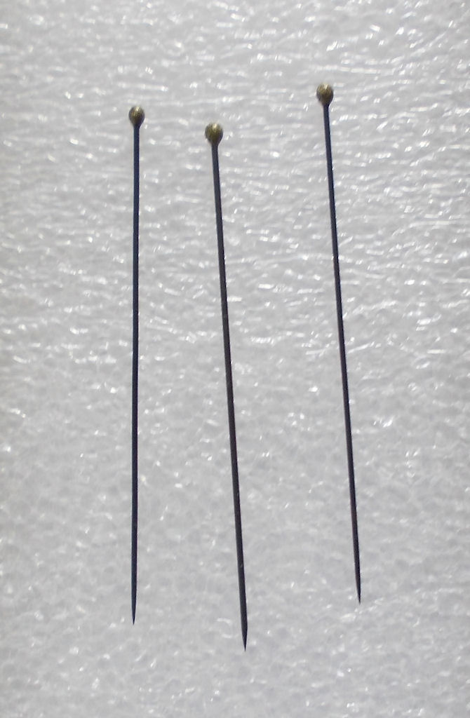

Při dodělávkách kostlivců se mi u čtvrtkového MiGu-29 podařilo urazit podvozkové nohy, prostě den blbec.
V těchto případech používám pro náhradní čepy entomologické špendlíky, normálně se používají pro preparaci a fixaci hmyzu v muzejních sbírkách.
Pro modelařinu je podstatné, že je to rovný tvrdý drátek různých průměrů, tenčí než normální krejčovské špendlíky. V balení je jich 100 kusů (do konce jednoho modelářského života postačí), cena kolem 60 Kč - dnes cca jedna plzeň, asi nejužitečnější velikost 1 a 2. Stačí opatrně navrtat ulomenou nohu a zbytek čepu v trupu, prstolepem chytit patřičný kus drátku do nohy a po zafixování to celé zpátky na původní místo. A hlavně to drží. Pořád lepší než lepení na tupo nebo náhrada čepu z plastu, obzvláště u větších měřítek, kdy už model i něco váží a nemusí to být přímo letadlo, fyziku a mechaniku neočůráte.
Samozřejmě, to není jediné možné řešení k nápravě modelářských fraktur a nic převratného, ale jedna z mnoha variant, pomůže to, v mém případě po stěhování vícekrát.
Špendlíky vypadají nějak takhle:

Použil jsem je jako čepy třeba i u stavebnic, kde se lepí k trupu křídla na tupo, např. u AZ/Admiral Wildcatů. Díra je mrňavá, ale drží to a o to jde.
