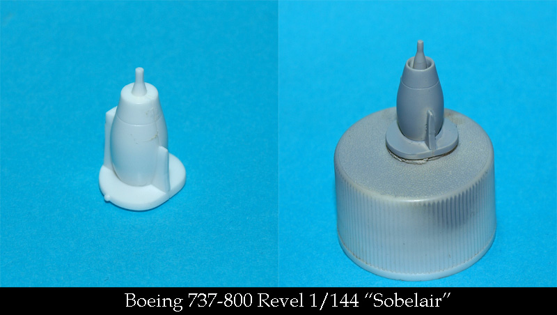

Jako první jsem zatmelil okna (ostatně jako vždy) a v mezičase kdy schnul tmel jsem se pustil do motorů. Ty jsem musel trochu upravit aby to vypadalo trochu k světu (viz foto).
Upravené zadní části motoru (v levo původní díl a v pravo po úpravě):
