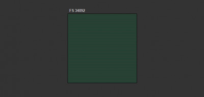

2. ako to bolo s náterom kokpitu - boli všetky Thunderbolty natreté v kokpite tou tmavo-modrozelenou farbou alebo aj tam to bolo niečím podmienené?

Tak na prvú otázku som našiel odpoveď na "konkurenčnom" fóre...
Teraz ešte zistiť, ako to bolo s tými vrtuľami...

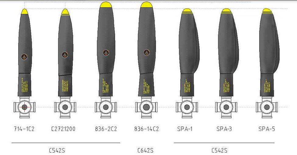

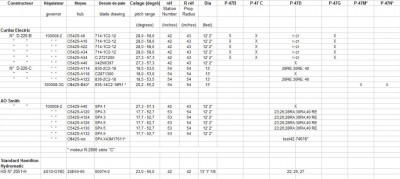

V zmysle porekadla - Pomôž si človeče, aj Boh ti pomôže... som si nakoniec zase pomohol sám a našiel tabuľku so zhrnutím používaných vrtulí na Thunderboltoch. Dávam to sem, keby náhodou aj niekto iný bol v podobnej situácii a hľadal takéto komplexné informácie.

Laco,
zajímavé informace. Díky za ně. Neměl jsem o téhle problematice ani ponětí.

No v této problematice se vůbec neorientuji, ale musím říct, že jsi odved dobrou práci.

Když ono je to těžké, je tu málo lidí a zřejmě to asi nikdo zmapované neměl. Ale bude se to hodit, to zas ano.

Ujíku, tu poslednú poznámku som samozrejme myslel zo srandy. Je vždy lepšie, keď nikto k téme nič nenapíše, akoby tu boli písané bludy a dezinformácie.
Mimochodom, stále to nie je úplné - chýba tam typ vrtule bez tej manžety pri koreni. Takú má, ako alternatívnu napr. stavebnica Razorbacku od Academy.

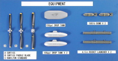

Já nedávno P-47 postavil, tak vím že ohledně vrtulí je to složité. Svoje pátrání jsem ukončil v momentě kdy jsem si udělal jasno v tom, že existovaly 3 základní druhy vrtulí. (Tamiya je má ve své 48). Vzhledem k měřítku a faktu, že za provozu se vrtule mohly měnit, jsem další výzkumy zastavil a začal raději lepit. BTW. na tu svoji P-47 M jsem objednal Curtiss 13" abych zjistil, že lepší je použít tu ze stavebnice, neboť Quick Boost má nepřesný průměr.

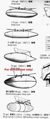

Přikládám dvě drobnosti co jsem na netu našel. Přehled přídavných nádrží se může hodit.

Díky Davide za skutočne hodnotný príspevok. Aj prehľad nádrží sa bude hodiť.

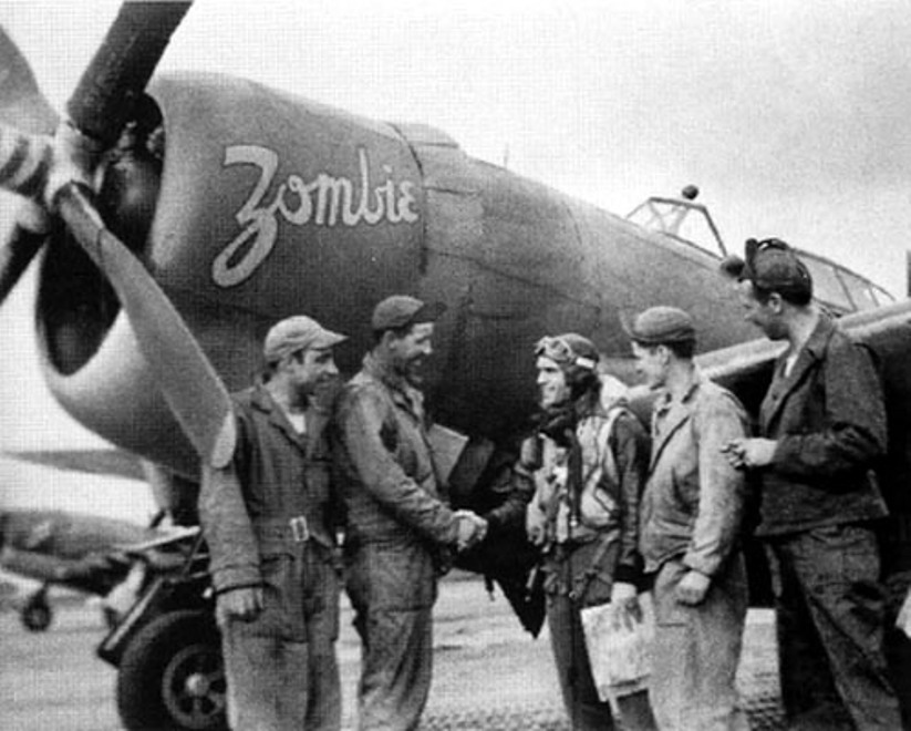

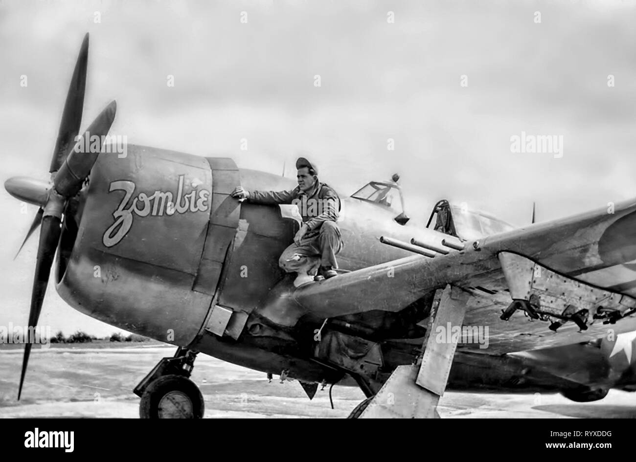

Ještě doplním, že na Zombie jsem našel tyto fotky, kde je vrtule poměrně pěkně vidět. Troufám si podle tvaru odhadnout že to bude Curtiss Paddle blade, ale je to tedy těžké, (?)

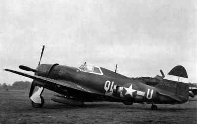

Tá prvá fotka je už z neskoršieho obdobia, keď bol Zombie vybavený prekrytom Malcolm Hood. U tej druhej si netrúfam to tvrdiť na 100%. Ja som našiel ešte jednu fotku, kde sami zdá, že vidím rámovanie na odsuvnej časti prekrytu a vrtuľa skôr vyzerá na tú so špicatými koncami. Okrem toho má aj plechové kryty na diskoch kolies.
