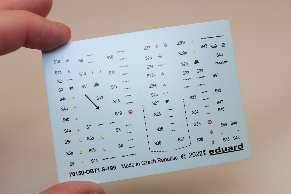

Stavebnice je pěkná,ale jsem zklamán z dekálů - jsou docela flekaté :x
Objednal jsem ještě ten separátní aršík, uvidíme,jestli budou lepší.

Olda Homola píše: 01 kvě 2022, 08:12 Ať se daří Fildo!
Nějak nerozumím tomu co očekáváš od dekálů, které jsou technologicky tištěné úplně stejně jako ty ve stavebnici

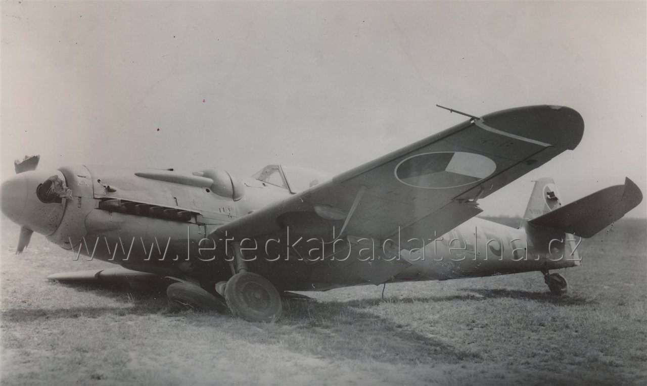

Filipe, fotky na UL-51 jsou mezi ostatními tady http://www.leteckabadatelna.cz/havarie- ... etail/919/

Ty voe a tu tm. zelenou Eduardi vzali kde jako? :roll: Jinak díky za odkaz Davide.
Že jsem se po tom vůbec pídil. No nic, budu dělat, že jsem ty fotky jako neviděl. :lol:

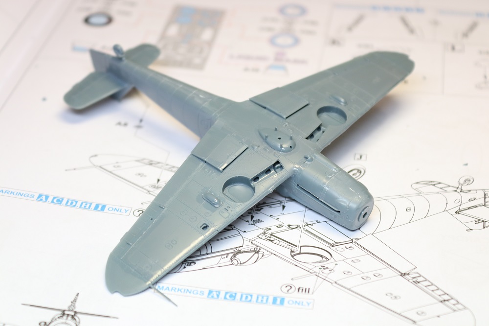

Tak jsem zaříznul a málem to opět dopadlo katastrofou. Hned na začátku jsem si vylil celou flaštičku s lepidlem na stůl, kde byly výlisky. Naštěstí jsem to rychle zvednul a lepidlo rychle vyprchalo.

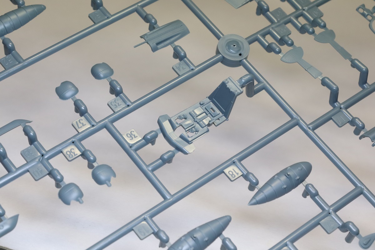

Model je precizní co se týče lepení a detailů. Musí se ale fakt pečlivě sledovat plánek a přemýšlet co za variantu vlastně člověk dělá dle kamufláže. Z tohohle Dual Comba slepíte jenom verzi s rovnou kabinou a kapkou. Bylo by dobrý to uvést na krabičce krom obrázku aby to pochopil i dement. Je tam jenom jedno krátký a jedno dlouhý ostruhový kolečko(já vybral krátký na Čs. a dlouhý na Izr.)
Tuhle československou udělám komplet se zvednutýma klapkama a Izrael se sklopenýma. Jinak nevím co bych k tomu napsal ještě. Je to 100% definitivní S-199 a podle mě to líp už snad udělat ani nejde. Místama to pošolichám vteřinovkou, kde vznikly mikrošvírky po lepení, jinak je to bez problému.

Akorát s největší pravděpodobnosti všichni židi že stavebnice měli krátkou. Ale pokud ti z KP 109 zůstala ta s tím koženým krytem, tak ji použij, bo dle fotek se mi jeví, že to tak většina židovských S 199 měla. https://www.asisbiz.com/il2/Bf-109G/IDF ... 948-01.jpg

K těm možnostem stavebnice doplním, že ke zmíněným dvoum prekrytum je ještě kombinatorika výzbroje (kulomety jen nad motorem, + v křídle, + podvěšené dvacítky).
