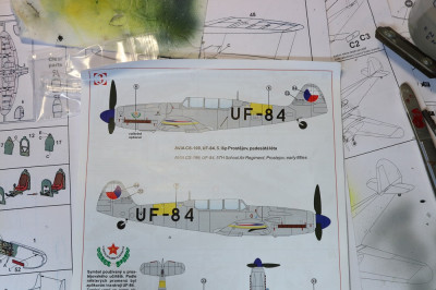

Do třetice všeho dobrého? Našel jsem, že mám ještě tuhle stavebnici. Bohužel ty správné znaky s bílým okrajem tam jsou, ale ten okraj je celkem dost ujetý. #-o Naštěstí jsou tyhle znaky ve stavebnici Eduardu a tak je použiju na tuhle stavebnici a ty z KP si nechám v záloze co by kdyby. :wink:
Marking mám zatím pouze v úvaze mezi UF-84 z Prostějova co je na krabičce nebo případně ten UL-56 ze Zvolena.

UF-84 jsem našel fotku po nouzáku. Eduardi mají uvedený kužel černý a KP zase modrý. Vyznej se v tom. Na fotce to vypadá spíše na modrý, ale nejsem odborník na tuhle problematiku. A ty žluté pruhy byly podle fotky jinde umístěné a navíc skoro stejně široké jako na trupu což je zajímavý. Macháček to má na boxartu správně, ale v plánku to je blbě. Jinak tam na fotce nikde nevidím ten věnec s hvězdičkou. To jenom kdyby to někdo dělal. :wink:
Na tu UL-56 ze Zvolena jsem zatím nenašel.(fotka by měla být v knize Stříbrný tryskáč MiG-15, kterou nevlastním). Ve starém modelu KP píšou v popisku u kamufláží, že s letounem CS-199.574 někdo havaroval v Trenčíně a že měl mít dle fotek modrý lem kolem znaků a v kamufláži to má bílý kužel. :lol:

Mezitím koukám, že Eduardi už vydali na webu CS-199, kde je ke ztažení i plánek. Akorát tam mají nejspíše blbě u té UL-56 tu barvu kuželu a typ znaků pokud se to dá ověřit dle fotky z té knihy kterou nemám.

Re: CS-199 1/72 KP
Děkuju Oldo. =; Takže To mají Eduardi dobře tu UL-56.

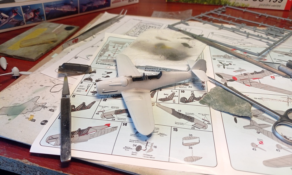

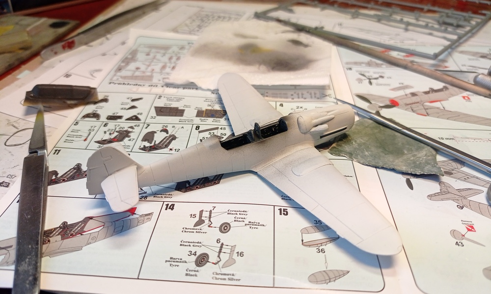

Tak hlásím se opět. Tentokrát už s postupem. Jak můžete vytušit z fotek, tak tam bylo hodně začištování, tmelení a broušení. Takže oproti původní výliskům jednomístné verze je to tak o 50% víc. Ale myslím si, že pokud si dám pozor, tak bych měl to zvládnout. 8-)

Re: CS-199 1/72 KP
Dobře. Tak aby ti to chvilku vydrželo :)
Re: CS-199 1/72 KP
Tak když už jsem se do toho dal, tak co mi zbývá? Vyhazovat to nebudu. 8-)

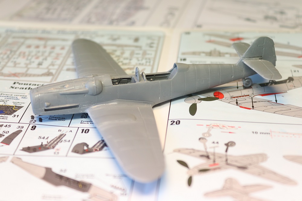

Po menší pauze jsem se vrátil k Mezkovi a dostal jsem to do nějaké rozumné fáze. Uvidíme co odhalí Surfacer. 8-)
