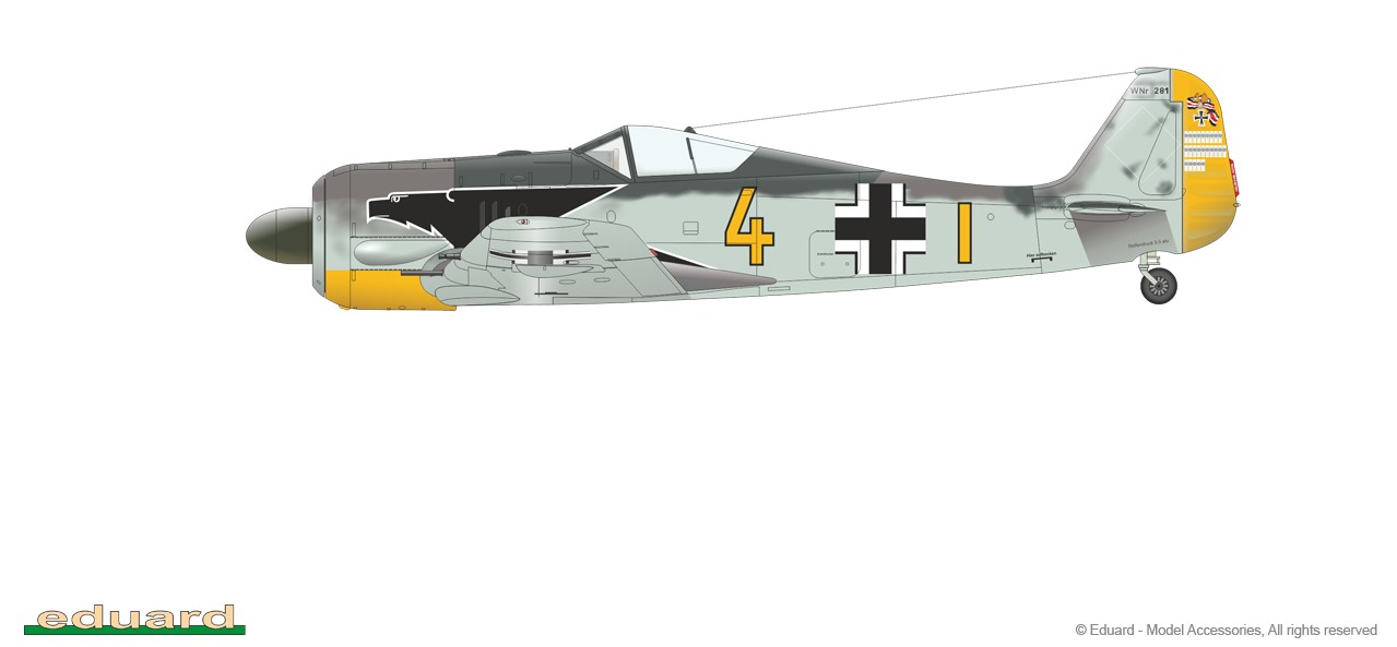

Fw 190A-2. Při hledání fotky na mexickou kamo T-33 s orlem na čumáku jsem si uvědomil, že nemám klasiku s tímto motivem, která byla údajně inspirací.

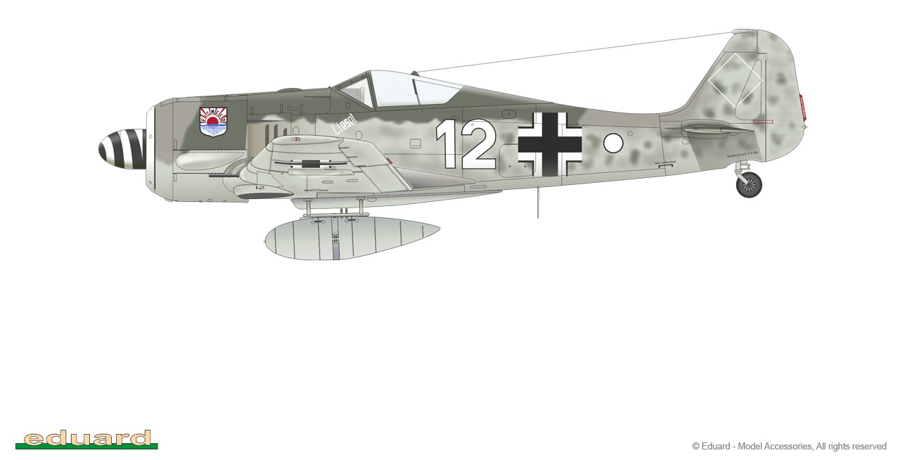

Fw 190A-3, JG 5, Norsko 1945. Jednak mne upoutalo použití této verze ještě v roce 1945 a dále je to jeden z mála strojů verze A-3, který je upraven pro nošení palivové nádrže.

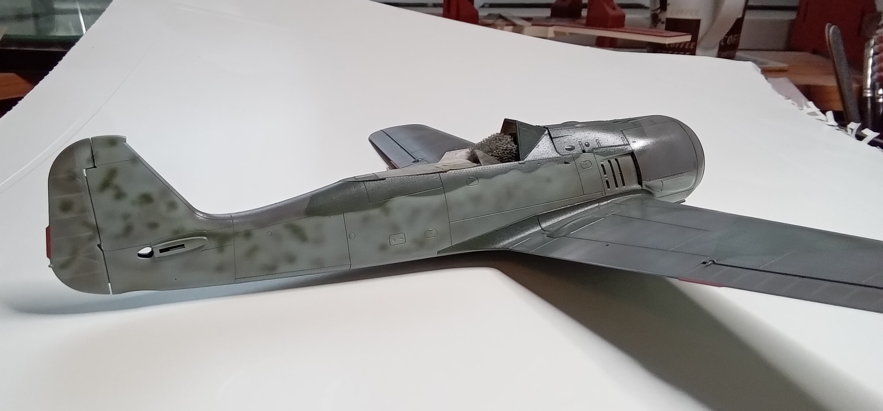

Fokouše vím, neumím stříkat skvrny. Začínal jsem s pistolkou Testors s plastovou tryskou 0,5mm. Pak Iwata 0,3mm. Ale nedaří se mi. Holt je to rukama a praxí. Dostal jsem starší H+S 0,2mm, tak uvidíme.
Barvy MRP, zesvětlené 20% bílé (originál se mi zdají hodně tmavé), papírové šablony na hadech z Tack-itu.

Podle preshadingu bych tipoval, že ti ty fleky půjdou samy od sebe.
Re: Láďovo vymetání zpod stolu...
Přesně tak, klasické fleky na německých mašinách nejsou žádná věda, to dáš s přehledem.

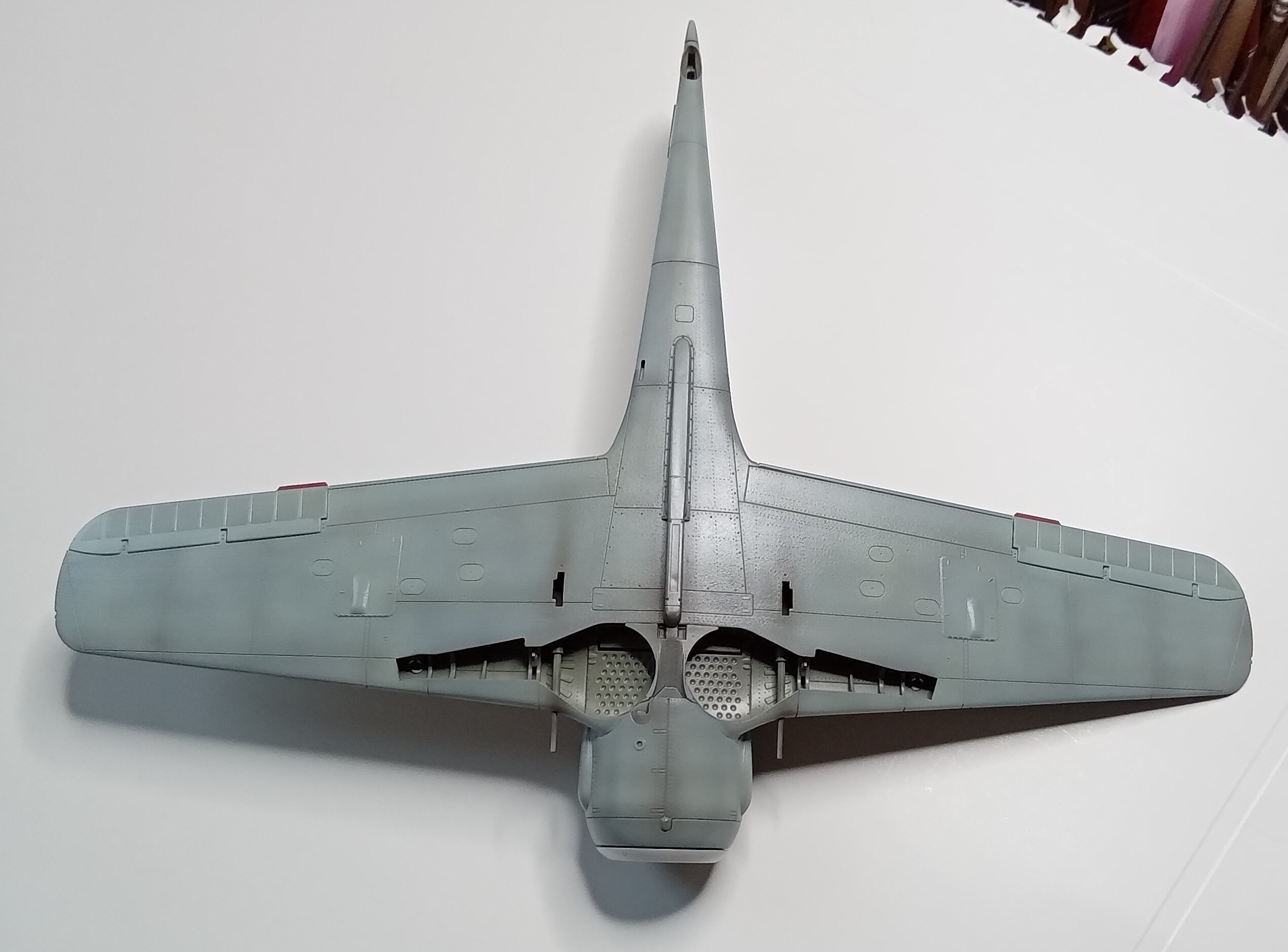

Začal jsem tou nejlehčejší stranou (A-2). pak druhou, kapku horší +
spodek, už i Wauchop na místní ztmavení A protože se snažím na každém modelu vyzkoušet něco jiného, samozřejmě lepšího, nasadil jsem těžký kalibr - Airone Hobby Fabric Effect Masks + Wauchop. Výsledek je vidět na křidélkách. Jako dobrý, sice jsem neodhadl intenzitu (klasika málo, málo, ku.va moc) a musel jsem zjemnit hodně ředěnou původní RLM76. Ale, jak mám autora v oblibě kvůli jeho inspirativním článkům v Modeláři (zejména stříkání skvrn MC-200 1:72 dvěma pistlolemi) a přímo v návodu píše, že masky jsou na model Edu, tak proč, kurnik, má na každé VOP 8 žeber, když model jich má 7? Nechal jsem to, jsou to modely na zkoušku, jen nesmím okolo původních žeber zapouštět wash, to by byl průser. Ale je mi to divný... Napadá mne jen, zda masky nejsou na starý model Edy, ale masky jsou z roku 2019 a např. A-2 je z roku 2017. A kdo by dělal masky na starý model, když je k dispozici nový a lepší? No nic, příště zbrousit a bude to.

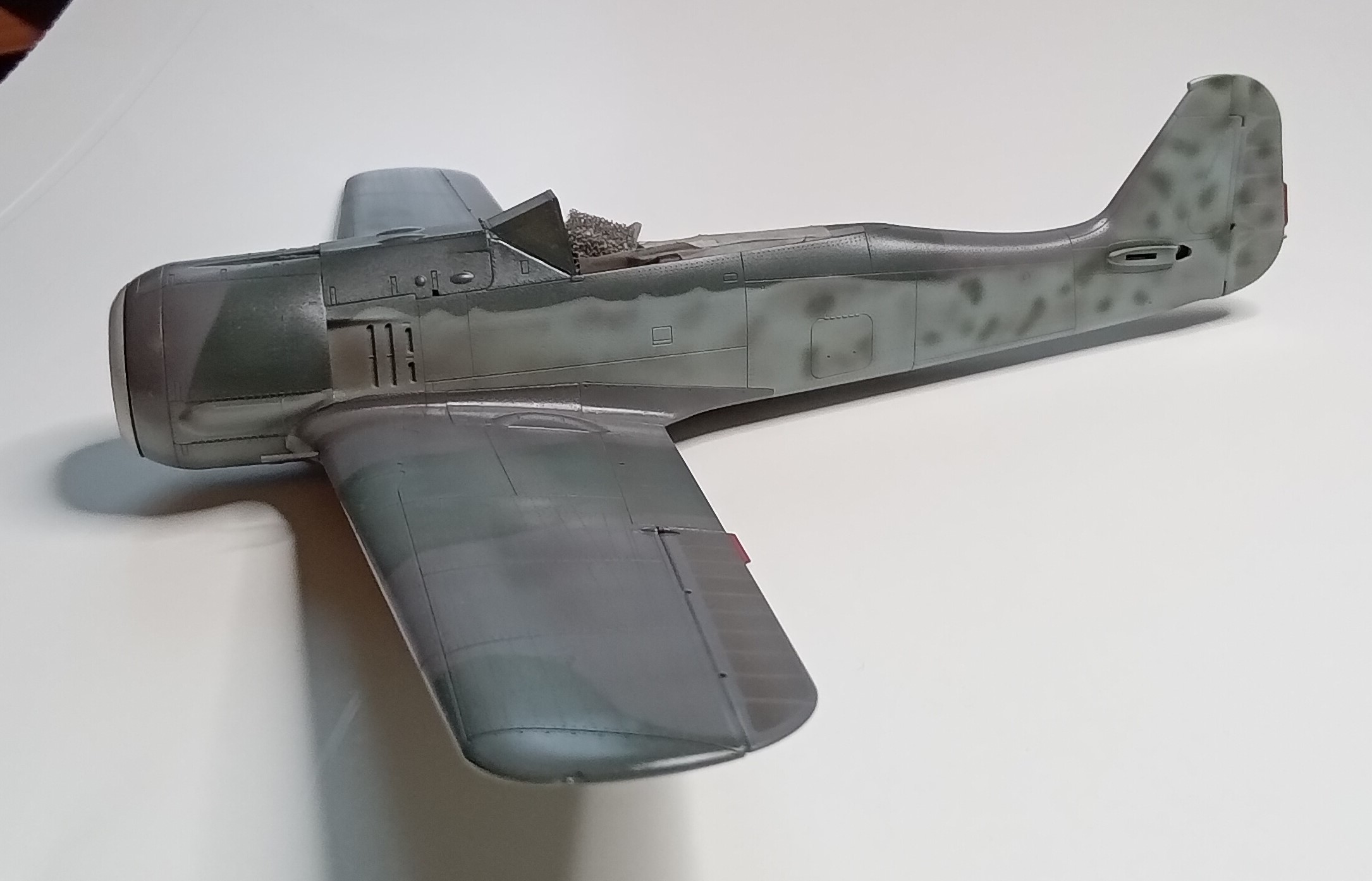

Když jsem natrénoval

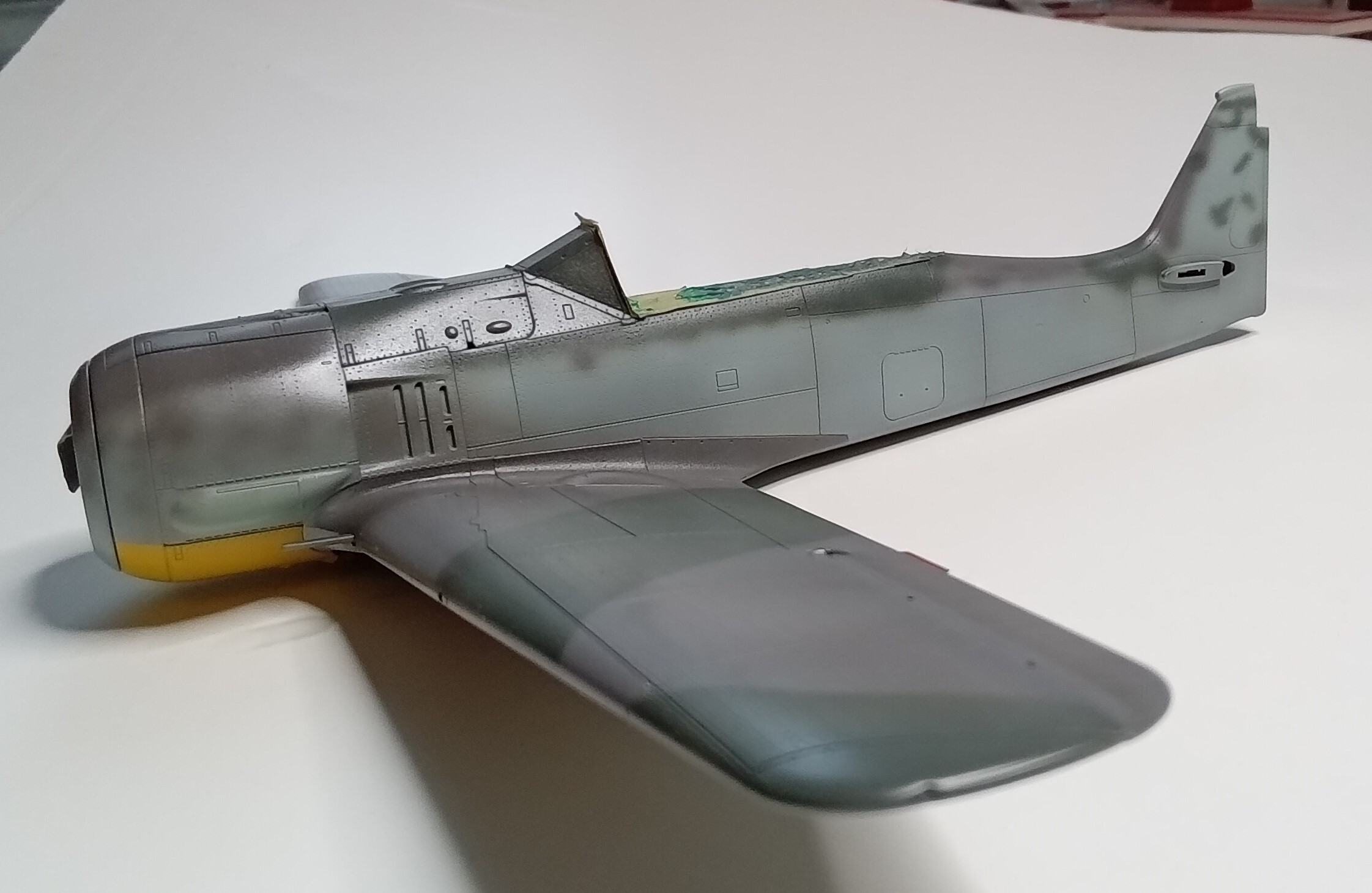

pokračování A-3, těch fleků je víc:
Tady bude spodek víc zašpiněný, přece jenom je už rok 1945 a předloha má něco za sebou. Nakonec lesklý lak.

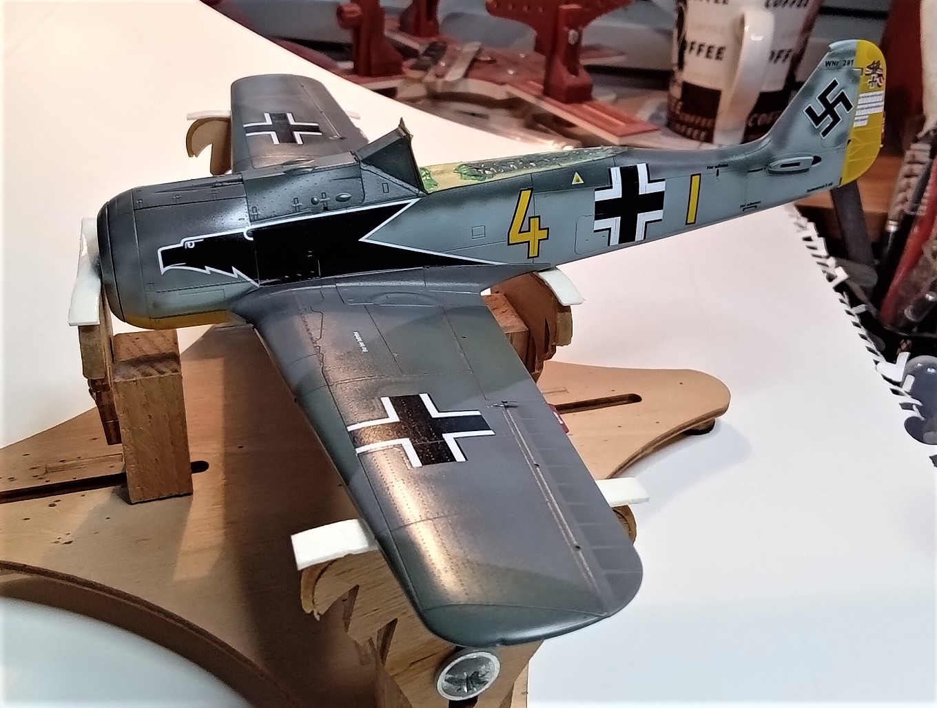

Víkend jsem dekáloval. Úplně jsem zapomněl, že "12" je z Overtreesu a tedy balení bez popisek. Takže zbylé od Edu a naštěstí jsem doma měl staré Propagteam. Tedy hodně hodně staré, přesto fungovaly a řekl bych, že lépe než popisky z modelu Edu, ty starší, neloupací. Takže proto např. různá barva chodníčků na křídle. Eda má černé a červené, Propagteam a Tally HO! šedé. Kde je pravda, já netuším, ale pro další modely si rád nechám poradit...
