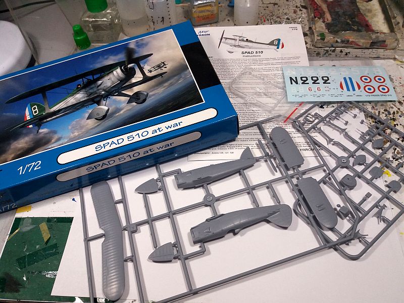

Zdravím, povedlo se mi v mezičase prací na Tornádu, rozdělat tento model.
První dojem ze stavebnice je, že se jedná o pěkný, jednoduchý short-run s velkým potenciálem na úpravy a vylepšení. Já tento potenciál eliminuji na stavbu čistě z krabičky.

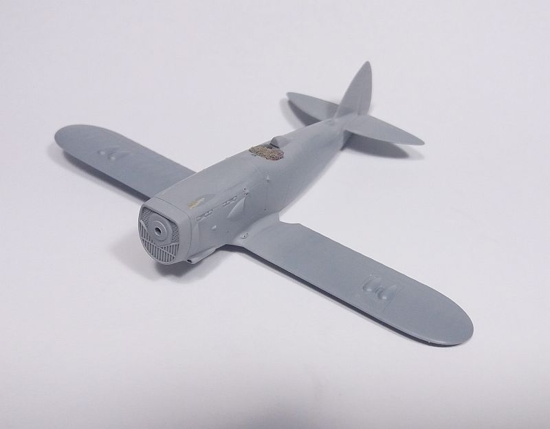

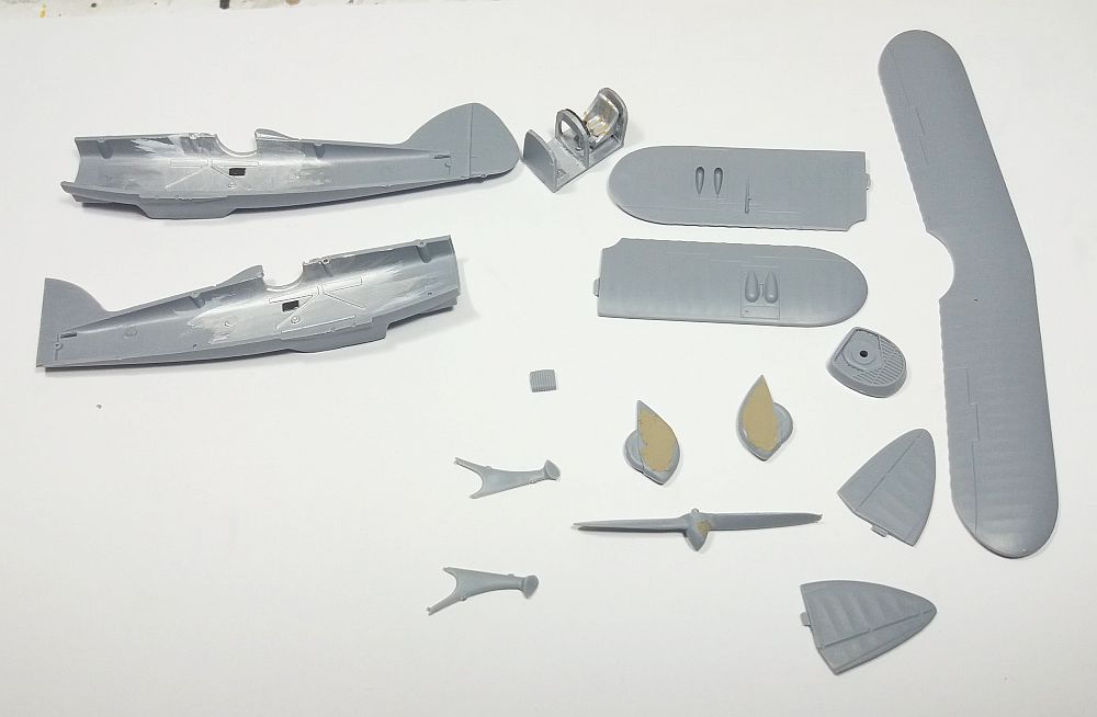

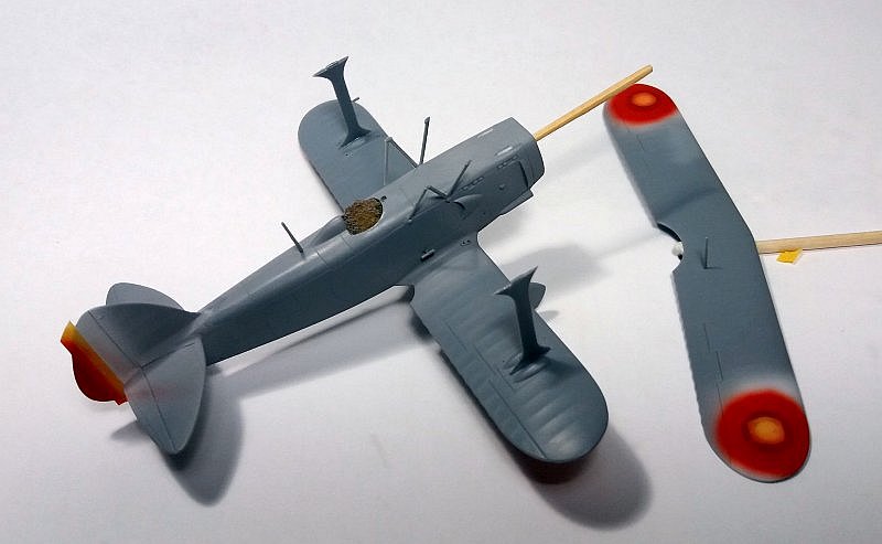

Drobný posun za večer. Pásy doplněny nařezáním Tamiya pásky. Propadliny tmelené na vrtuli a bačkorách.

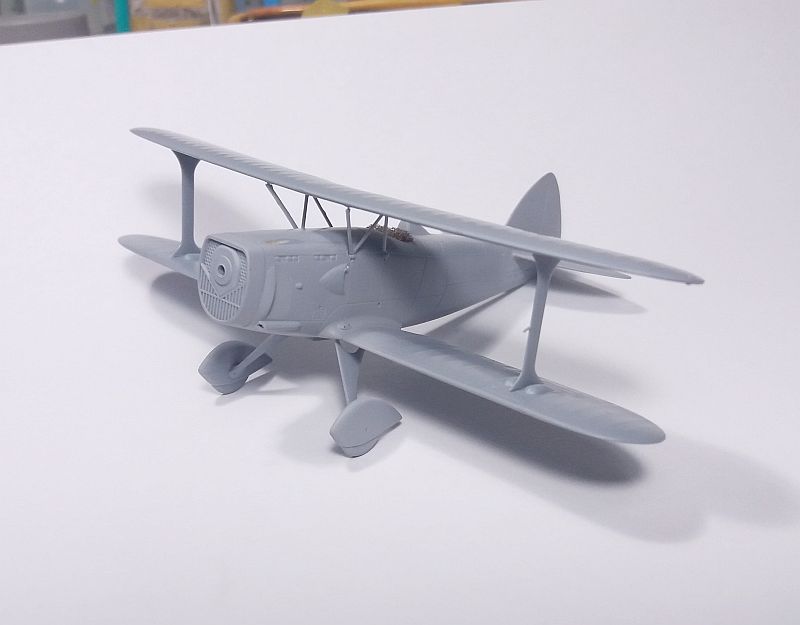

Jestli mohu doporučit, vykašli se u spodního křídla na jejich kolíčky a a udělej si nosníky z jehel bo sem se dost zapotil abych uhlídal geometrii.. jinak křídlo je hrubší, než navazující díl na trupu.

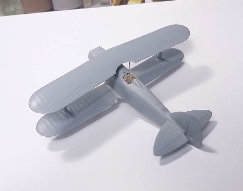

Můžu potvrdit že spodní křídlo je silnější než na trupu. Nosníky jsem nevytvářel, po přilepení spodního křídla jsem vše korigoval a celou sestavu s vrchním křídlem jsem lepil velice citlivě, abych mohl kterýkoliv díl znásilnit do správné polohy. No uvědomil jsem si, že dvouplošník jsem dlouho nedělal. Myslím že model pasuje vcelku slušně a limitem byly "ruce". Nakonec bych řekl že se jakž takž zadařilo. Vzpěry u trupu jsou o desetinku kratší, ale to mi spíše něco nevyšlo. Navíc konečná geometrie posezu nejde srovnat, dokud nedám zpevnující výplet mezy podvozkové nohy, které pruží a vahou se rozjíždí.

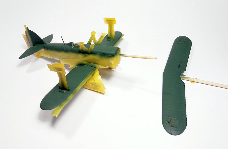

Nyní odlomím vrchní křídlo, dolepím drobotinu a model budu takto separátně barvit.
Jinak jak jsem psal, model má veliký potenciál na různé vylepšování. Jak známo, potenciál tvoří napětí. A to napětí je třeba uvolnit. Uvolnil jsem tedy odvrtáním otvorů sání a prohloubením kanálků na vrchní straně motorového krytu, snad se tedy trénér nebude zlobit :)

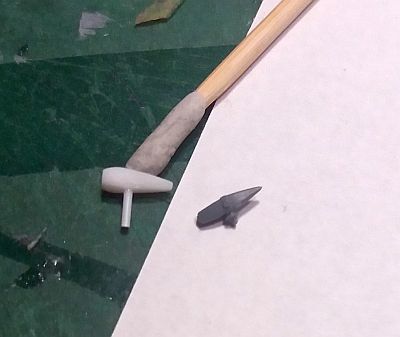

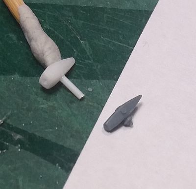

Taky jsem si už dříve iniciativně podle té fotky vyrobil fotokulomet, abych se vzápětí dozvěděl, že ten stejný a tedy mnohem přesnější je v Eduardí AV-534.
Re: Spad 510, 1/72, Special Hobby
Počítám, že ten fotokulomet neměly všechny stroje.. Jinak lepší toto stadium, než to zjistit, až když je hotovo a na model se vesele práší ve vitrince 8-)

Je ale potřeba postupovat dále do finále, začal jsem kamufláž, respektive nástřikem kokard.
Chvilku jsem se trápil otázkou zelené. Píšou že barva je khaki, pohledem na pár fotek modelů bylo opravdu těžké odhadnout ten správný odstín, který až zase tak khaki nebyl. Některé indicie hovoří o barvě spíše do modra, podobná té co je na přebalu. Nakonec jsem se chytnul názoru francouzkého kolegy z BM, který mi napsal, že použije IJA Green, kterou dotónuje. Namíchal jsem si tedy něco takového, porovnal s fotkami a přidal k tomu fotku kbelské MS-230. Ta barva je namíchaná přesně podle mých představ. Ale jestli ta má představa je přesná, to už nevím ...
