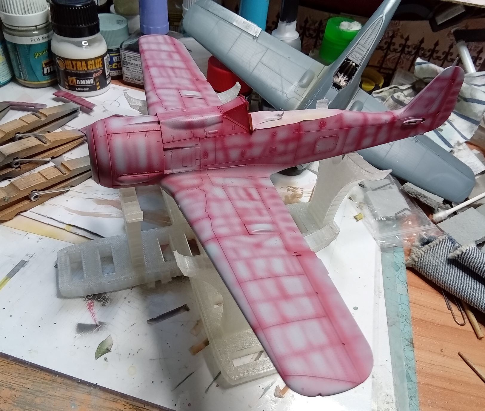

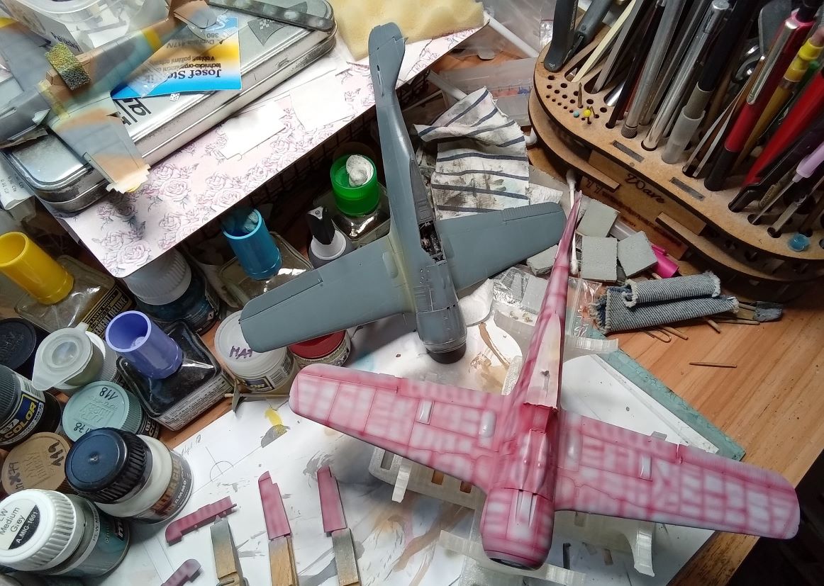

Při loňské stavbě A-2 a A-3 jsem si slíbil pokračování. Ony ty Fokouše se staví snad skoro samy... Nyní to bude z druhého konce číslované řady a to A-8/R-2, původně od 5/JG4.
Model jsem začal (přiznávám ještě s A-5) na klubovém patláku v květnu a nyní tedy pokračuji. Na stavbě opravdu nic k focení, weekend, doplněný lepty do kokpitu, taktéž Eduard.
A aby téma byla kapku zábavnější, tipne si někdo z fotky před kamo (surf + předšejding C81) o jaké zbarvení půjde?
Také stále bojujete s místem na stole? Manželka má jako vždy pravdu : "Stůl jako kráva a děláš na plácku 20x20 čísel."

Červený kořistní s US znaky.
Re: Fw 190A-8 1:48 Eduard
Bingo! :hurray:

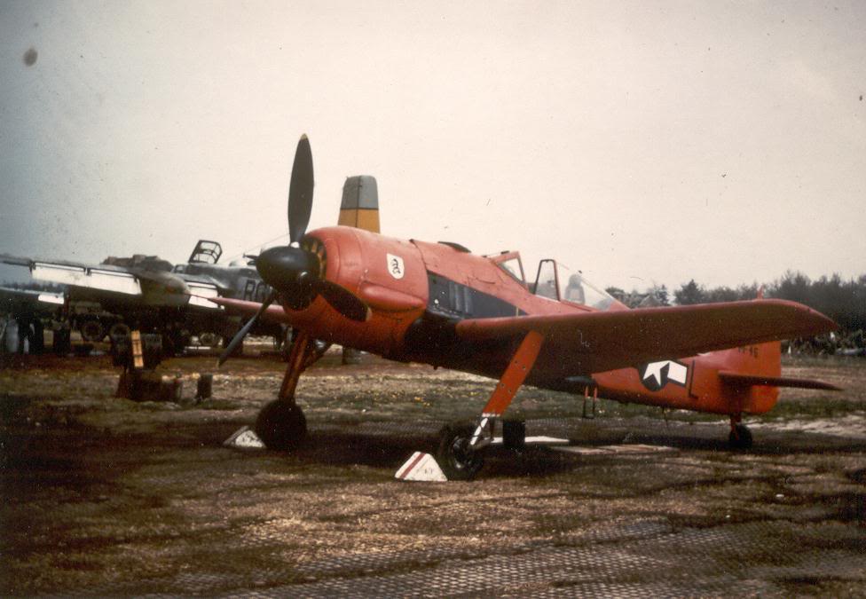

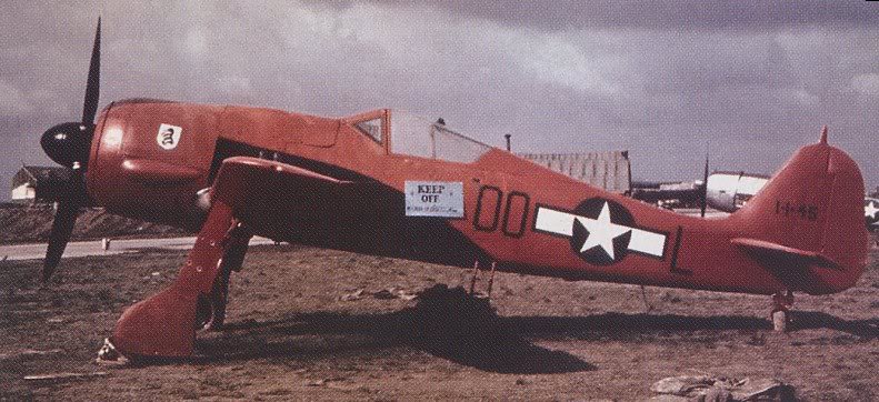

Původně "bílá 11", po nouzovém přistání skončil v rukou 404.FG, USAF. Odstraněna výzbroj, dostal výrazný červený nátěr. Uskutečněny motorové a pojížděcí zkoušky, pro závadu na podvozku se do vzduchu do konce války nedostal... Můj předpoklad - fotka s chybějící dolní části krytu podvozku je právě po té závadě. Přemýšlím, že dekl uříznu, bude to další zajímavost modelu.

No uříznutý dekl... ten plech šel demontovat, jsou známe hlavně bitevní focky co je měly sundané kvůli bahnu.

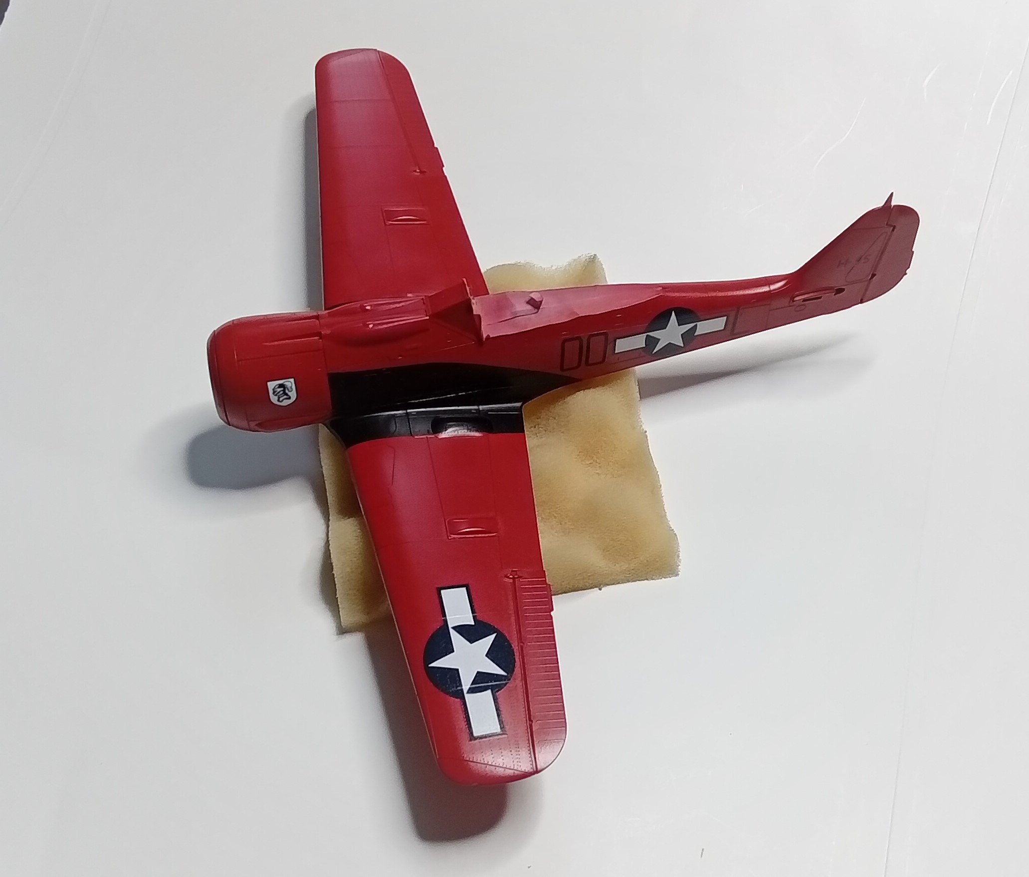

KáčKáčKáčkačenka...
Zjistil jsem, že C81 je naprosto shodná s C3, která je dle v návodu na všech plochách, a tedy veškerý předšejding byl naprosto na ... 2 věci. [-X Takže ještě zkusím pár tahů pistolí přes paneláž Tamkou Smoke a něco světlejšího červenou RLM23. Uvidíme...
Následně : jakou barvou byste napustili paneláž? V jednom časáku dával maník na červený kryt motoru wash mix černá + červená + bílá. Černou sice dělám oddělení ovládacích ploch normálně, ale na tu celočervenou plochu mám obavy. Tmavě hnědý? Díky!

Krásná barvička. ;-I Já bych použil neutral wash od MiGa. Já jiný nez Neutral, nebo Dark nepoužívám.

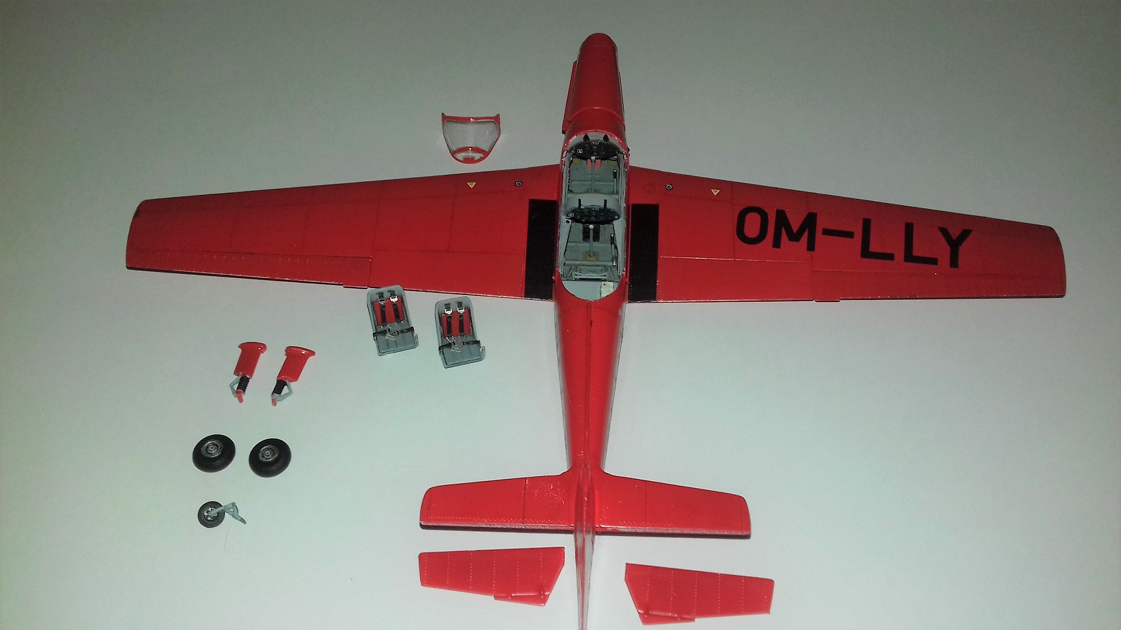

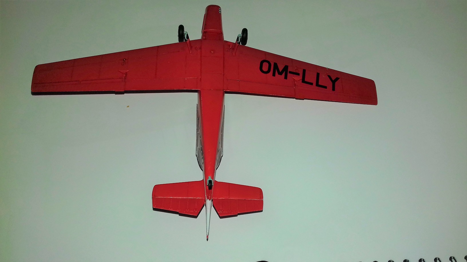

Na Zlína som použil PLW 1605 od miga. Je vidieť až "na druhý pokus",mne osobne to vyhovuje takto.
(Fotené mobilom,takže je vidieť prd,ale je to tam)

Ten červený Focke-wulf je jedno z mála zbarvení, které se mi osobně nelíbí.. Ale zpracované to máš hezky.

To Laco Pilot: Ano, to by šlo! Ke svému překvapení jsem i doma našel, obsahuje jej sada PLW na japonská letadla (na Hinomaru). Zatím jsem na zkoušku nanesl na spodní plochy VOP a dekly podvozku, když je stejně budu řezat, a vypadá to nadějně. Jak jsem ještě zmavil linky paneláže, tak je opravdu vidět až na druhý pokus. Jenom pigment hrozně rychle sedá, na druhou VOP už jsem nanášel čisté ředidlo. Dělá Ti to také?

Áno. Kúpil som si ešte jeden,a zas to isté. Nakoniec som to častejšie pretrepával,a to čo sa usadilo zvnútra na viečku,tak do som nanášal a ako-tak to fungovalo.
Zaujímavé,že dark a neutral od toho istého výrobcu to nerobia.
