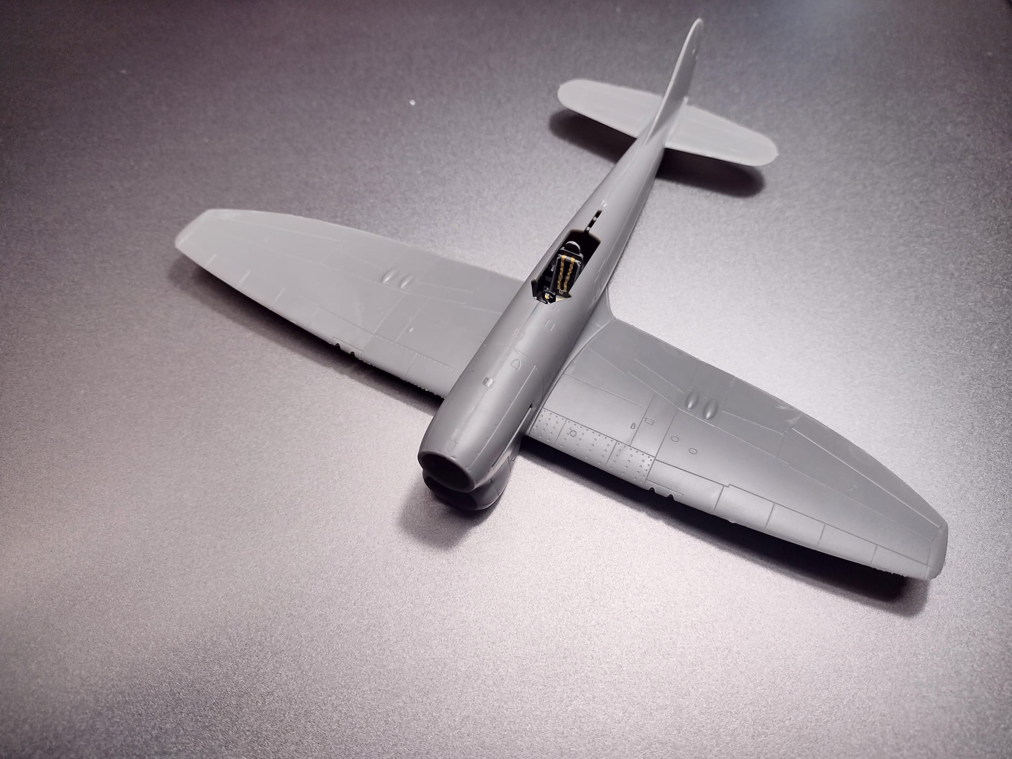

Kolem modelu Tempestu jsem -virtuálně - chodil asi půl roku, než jsem se konečně rozhodl jej pořídit.
A sotva jsem jej pořídil, hned jsem říznul.

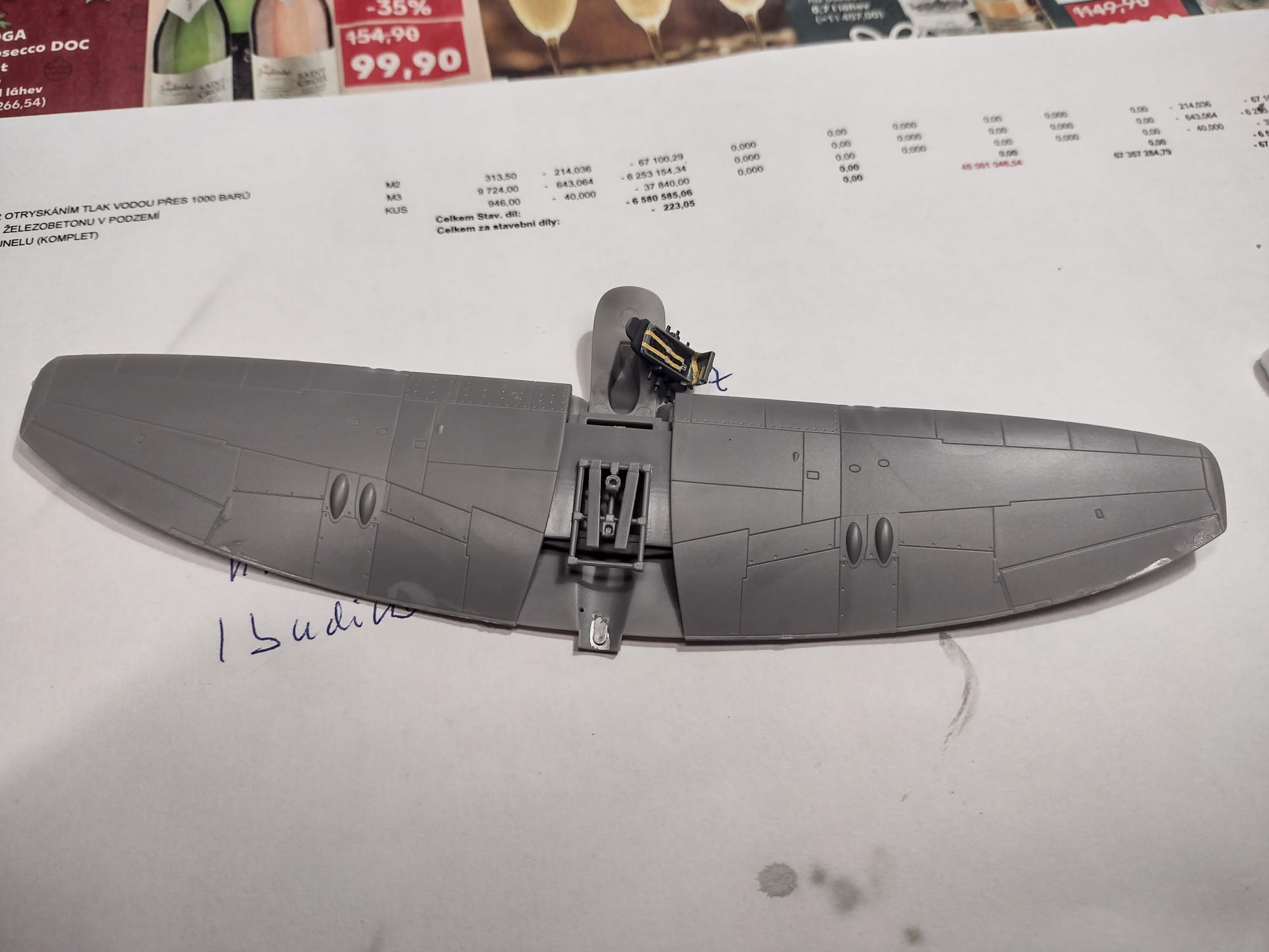

Stav že včerejška
Stav že včerejška

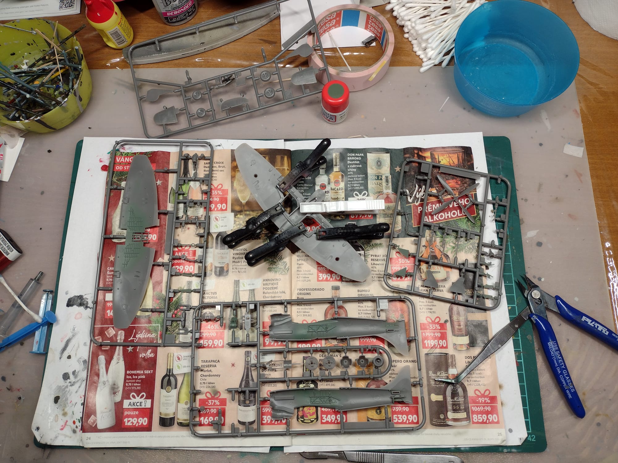

Tak panstvo,
letošek zakončuji v tomto stavu.
Užijte si Silvestra a do nového roku 2024 vše dobré!

Inu, z úvodních fotek a prvních reakcí mne nezaujal. Až jsem viděl tenhle za dobrou cenu, tak jsem se odhodlal a byl příjemně překvapený.
Ale abych jen nechválil:
Je potřeba poladit vodící kolíky na trupu, jinak půlky vychází přesazené.
Vkládání křídla do trupu spodkem s nalepeným kniplem je taky porod, takže jsem knipl lepil až nakonec shora kokpitem - naštěstí je tam docela místo.
A odřízl jsem tu zrůdu, který tvůrce považuje za zaměřovač a nahradím to zdařilým odlitkem od Brengunu.
