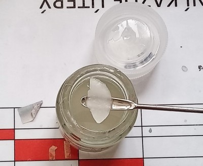

Při otevření nové lahvičky s výše uvedeným lakem jsem zjistil tuhou usazeninu na dně. Míchací tyčinkou jsou ji tedy rozbil, ale při promíchávání se kousky nerozpustí. Setkali jste s tímto někdo také? Pomůže oranžový oživovač zaschlých barev Gunze (Replenishing Agent)? Nebo pouze přecedit a spoléhat, že proces tuhnutí nebude pokračovat? Lak jsem objednal u Eduardů loni před vánocemi, tedy dá se říci, že je čerstvý. Skladuji ve tmě (šuplík).

Re: Super Clear III GX100 - usazování
Vidím to poprvé.
Příspěvky: 2406
Taky neznám. Že lak zhoustne a táhne se jak med, to jo, ale tohle ne.
Tohle se mi u GX100 taky stalo. Asi nějaká špatná šarže. Dokonce i jinak smrdí tak nějak štiplavě. :-&
Zkoušel jsem oživovač a žádný úspěch. Já z toho aspoň přes stříkačku tahám vršek a sedlinu pak vyhazuji.
Taky je mám doma déle.
Uff, no to jsou mi věci. Špatná šarže mne napadla také, ale nikde jsem nezachytil takovýto problém. Tak jsem hledal chybu spíše u sebe a ve skladování nebo používání. Skleněnou míchací tyčinku jsem totiž vyměnil za tuto kovovou pomůcku a protože nejsem chemik, tak jsem už uvažoval o nějaké nechtěné reakci. Takže oživovač nepomůže, ale zpracovat se ještě dá... Díky za tip! [-o<
Já jsem se s tím nesetkal, jestli tohle nerozpusti leveling, tak to asi bude vyrobní zmetek.
Ještě jsem doma kontroloval dva laky co mám uskladněné a sedlinu tam mám u obou a smrdí jinak než, když je lak v pořádku.
Teď co jsem kupoval nové tak byly OK :)
