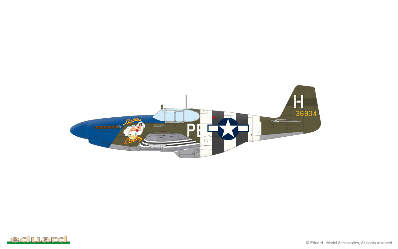

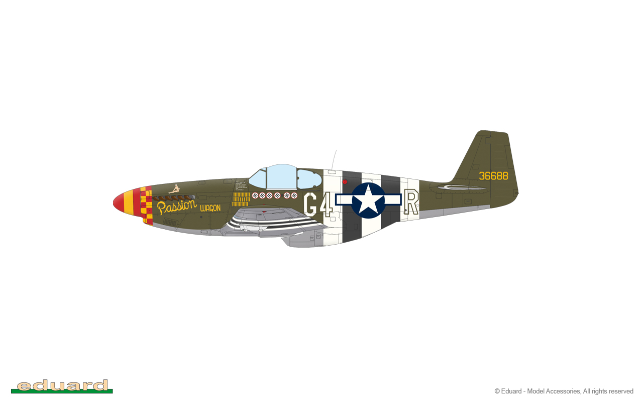

Chtěl bych stavět s klasickou kabinou Dallas Beautie, a s Malcolm Hood (nejspíš) Passion Wagon (mám už ho v Dčku, tak ať mám oba Robersonovy Mustangy).
Nemáte někdo (Filipe? :wink: ) další fotky na tyhle dvě letadla? Níže je všechno, co jsem k nim zatím našel.
Na Passion Wagon jsem našel tuhle rekonstrukci https://toflyandfight.com/p51b-profile-passion-wagon/
Oproti Eduardímu návodu je v ní pár odlišností:
- s/n 43-6634 (Eduard uvádí 43-6688) - ale to bude asi omyl, protože stejné s/n 36634 uvádí tatáž stránka (a taky Arma hobby) pro první Nooky Booky
- opačné pořadí kódu na druhé straně "(fuselage codes read R * G4 and the “G”overlaps invasion stripes on starboard side)") ...

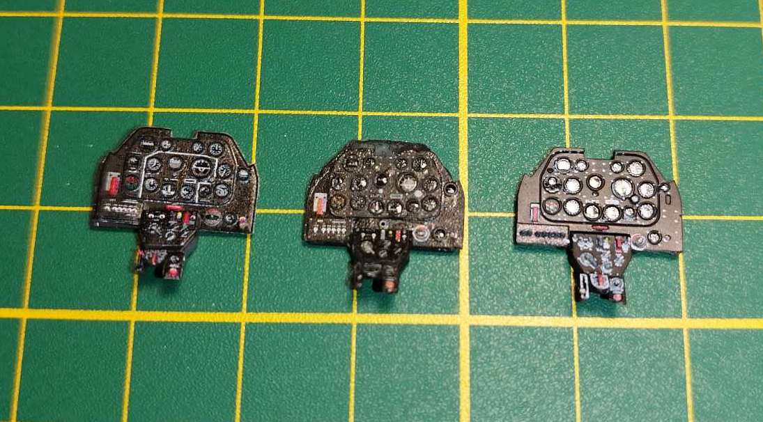

Tož jedem po vyrobě :wink:
Budeme zavírat...
Budeme zavírat...
Palubky - zleva doprava plast+plech, plast+Space, Löök
Kokpity - zleva doprava Weaver, Dallas Beautie, Passion Wagon
Re: P-51B - Dallas Darling + Passion Wagon (Eduard 1:48)
Pěkná fabrika ;-I
Ta palubka look asi nejlepší mi přijde.

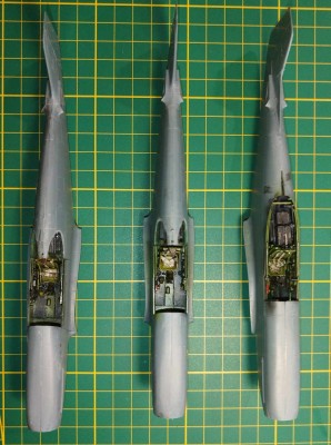

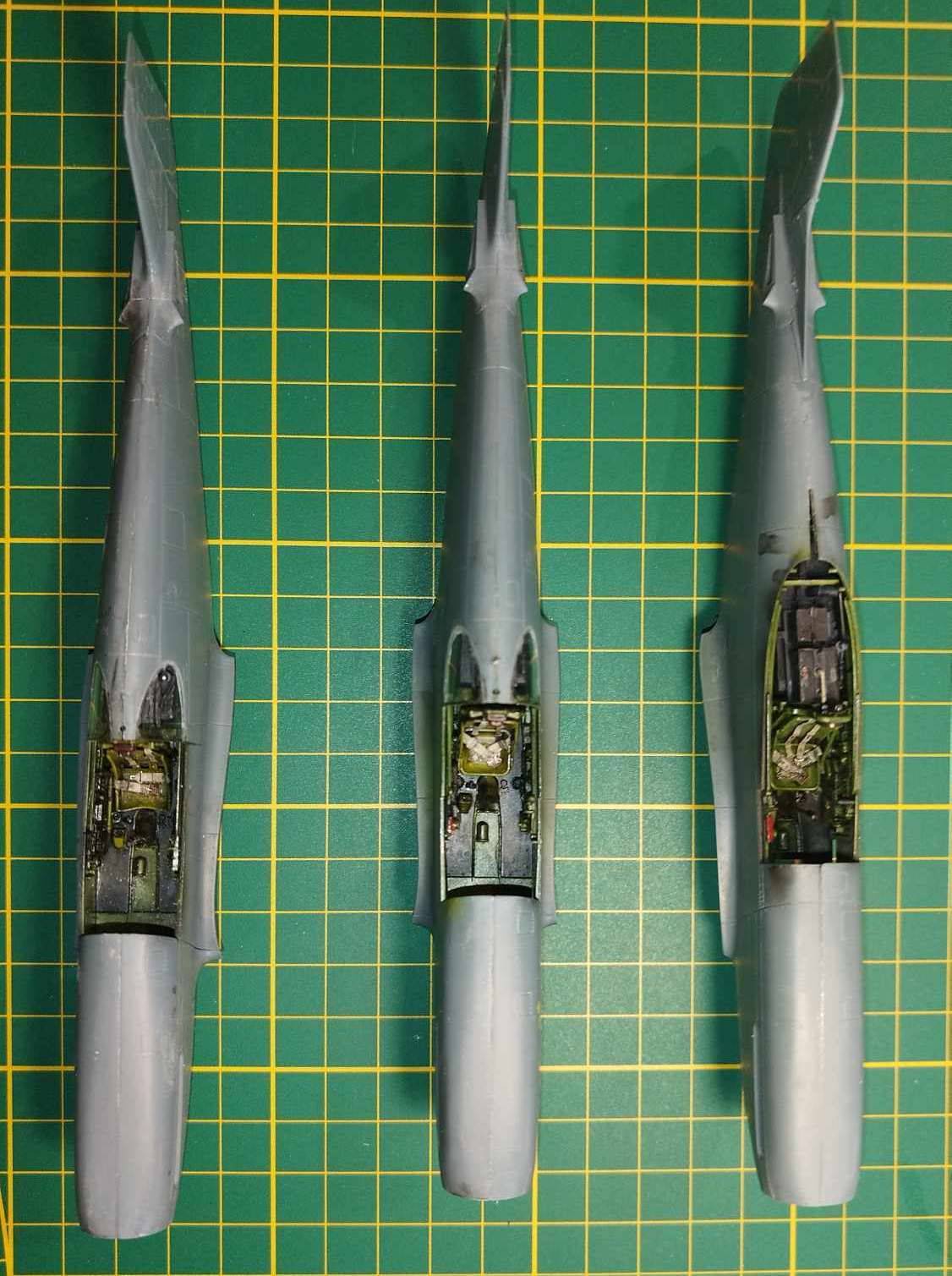

Trupy uzavřeny...
"Když jsme to lepili, VY jste na mě pořád mluvili a já jsem to pak nalepil obráceně!" ](*,)
U Dallas Beautie je to neřešitelné, u Malcolm Hood by se to dalo vyřešit změnou markingu - ale asi jenom nechám zavřené kabinky a naučím se s tím žít...
Příspěvky: 2224
Myslíš, že to někdo pozná?
Příspěvky: 2685
A co jsi nalepil obráceně?
Sedačky máš dobře :grin:
A až to budeš dělat příště, tak si dáš pozor :lol: :lol:
Lonestar
Příspěvky: 418
Příspěvek od Lonestar »
Sedačky mám dobře, ale každou v jiném trupu ](*,)
V Malcolmu (Passion Wagon) měla být ta starší sedačka - ale přišel jsem na to, až když byla spolehlivě zalepená v tom druhém trupu :cry:
