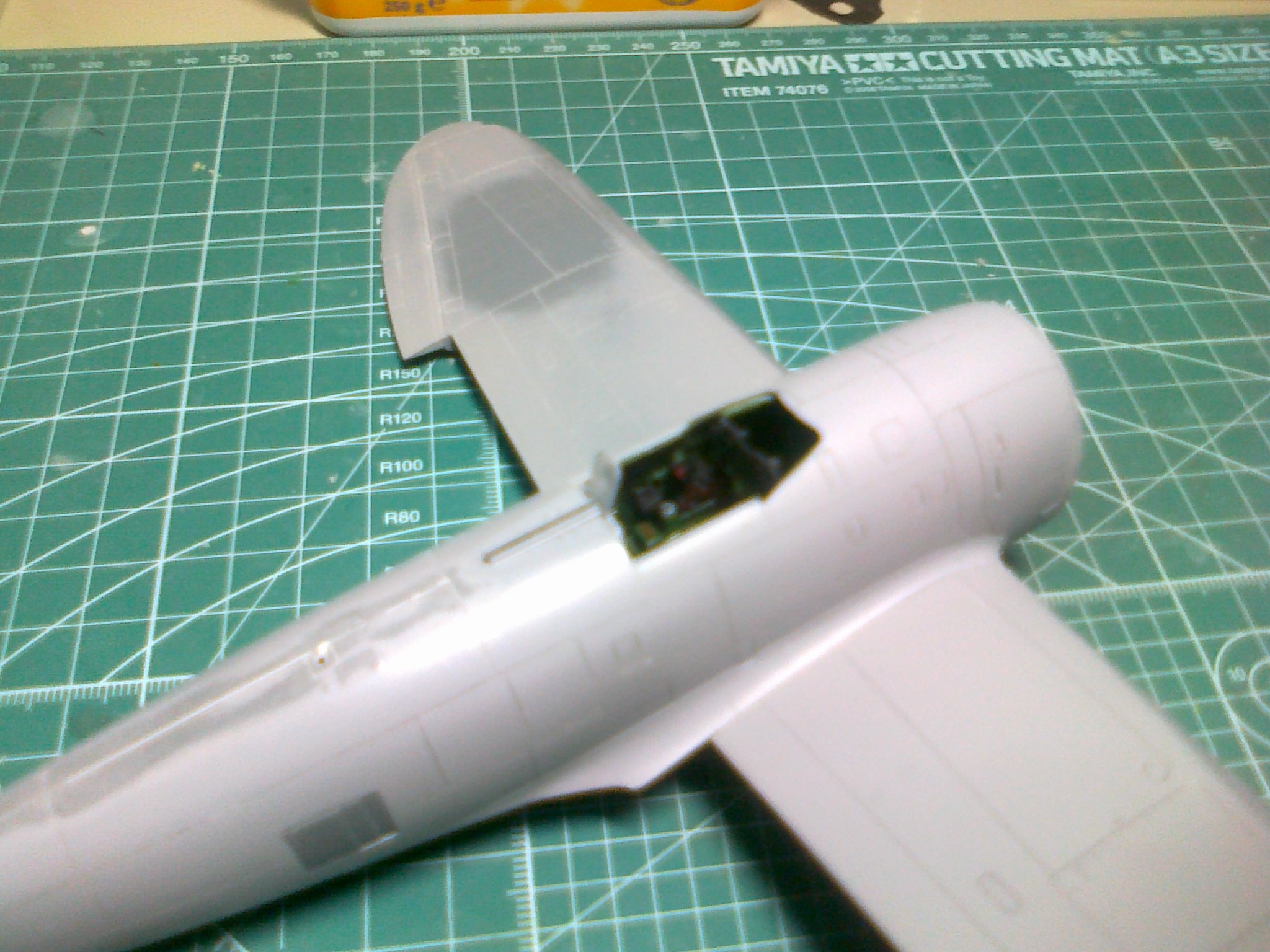

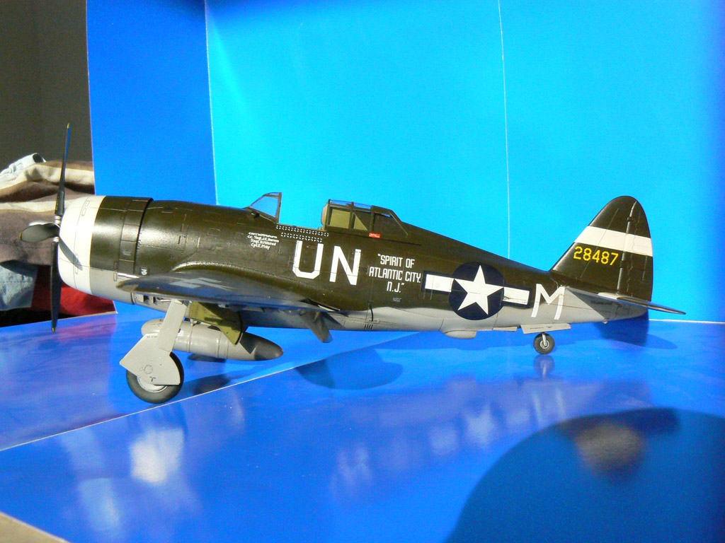

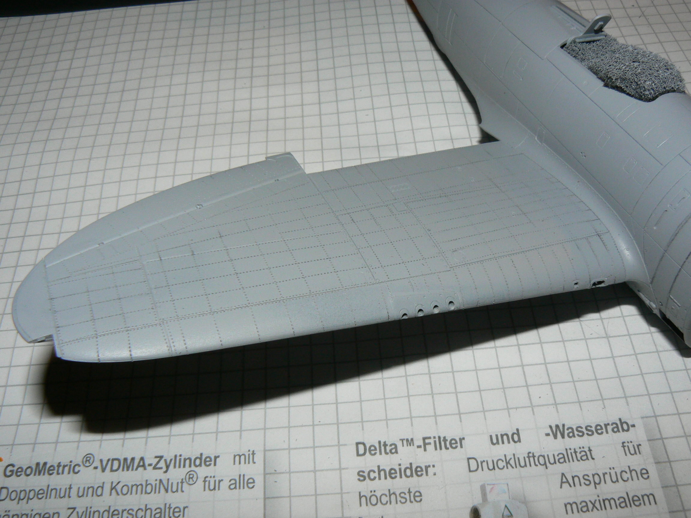

Tak taky skusím přidat něco ze svého modelaření.Modely jsem začal už loni v létě, ale čas a práce nedovolily pokračovat tak jsem se k nim dostal až nedávno.Protože tohle éro žeru, tak jich mám ještě sedm v krabičkách :roll: Nikdy jsem nenýtoval tak se pokusím eMko přejet kolečkem a uvidím jak to dopadne.Fotil jsem mobilem takže fotky na prd, ono vlastně ani pořádně není co fotit :oops: ještě přidám fotku už postaveného Juga.

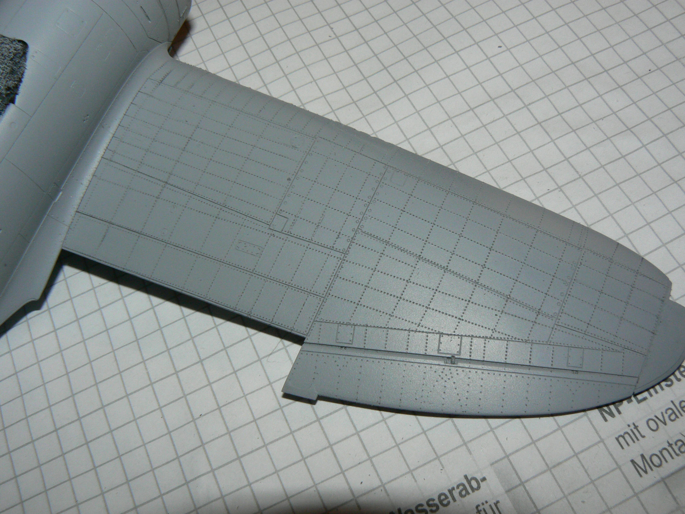

Tak jsem to začal pokoušet, bude to 50na50 Déčko bude bez a eMko bude s nýty, přesurfováno, přebroušeno, místy doryto a taky onýtováno, zatím mám jen křídla zvrchu, trochu se s tím seju :roll: , ale napoprvé to docele odsejpá.reju do surfu, odkoukal jsem to od Honzy Kopeckýho a myslím, že to má logiku, nemusíš tak tlačit a nezaleješ si nejty surfem :) druhý křídlo jsem zkusil bez a se surfem a musim říct, že se surfem je to lepčejší,ty tři dekle budu muset vypichovat aby tam bylo něco vidět .... :roll: :roll:
Re: P 47D/M 1-48 Tamka
Na první nejtky luxus. Ale abys nedopadl jako já, prvné ero bylo v pohodě a s dalšími se už jen trápím a vůbec mi to nejde.-))

taky musim rici, ze pokud to delas poprve,,tak to je hodne dobre..o:) super, libi se mi to..

musím říct, že nekecám, je to porvé na modelu, samo, že jsem to zkoušel vedle, ale to proto, abych poznal jak moc tlačit a jak vést kolečko.Mám kolo od Douska a od RB.Obě jsou v poho jen RB je měkčí a musím dávat pozor jak tlačit, abych ho neohnul.Zrovna jdu pokračovat, manažerka a malá jsou pryč, tak mám chvilku.Co mě ale neba :cry: , je rozměřování, mám dva nýťáky a každý je jiný, tak trochu hádám a taky čučím na dvatřicetinu od trumpety a snažím se najít nějaký střed :lol: tak pak dám nějaký fotky

Nejtky dobrý, někde se to naučit musíš. Hlavně se nebát.
Jo a moc podkladů - modelářova smrt :D
Já to dělám tak, že si vyberu jeden nejťák a podle toho to udělám. Musíš prostě věřit, že zrovna ten co sis vybral je ten správnej. :D
Horší je to, když žádnej není.

Na první nejtování to máš pěkný.Já osobně nýtuju na holej plast,před nástřikem Surfu.Ale takhle to vypadá taky pěkně.Taky jsem zrovna nýtoval Thunderbolta od Tamky.Bude celostříbrnej.Držím palce do další stavby.

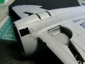

Tak jsem si dneska zapíchal a zajezdil s kolečkem jak ďas, :lol: už mám hotovo, ale fotky dám jutro za deního světla, osobně se mi to líbí a dal bych si tak dvě - :oops: , je tam pár ujetí, ale to opravovat nebudu, není to tak strašný a spíš bych to asi podělal než opravil.

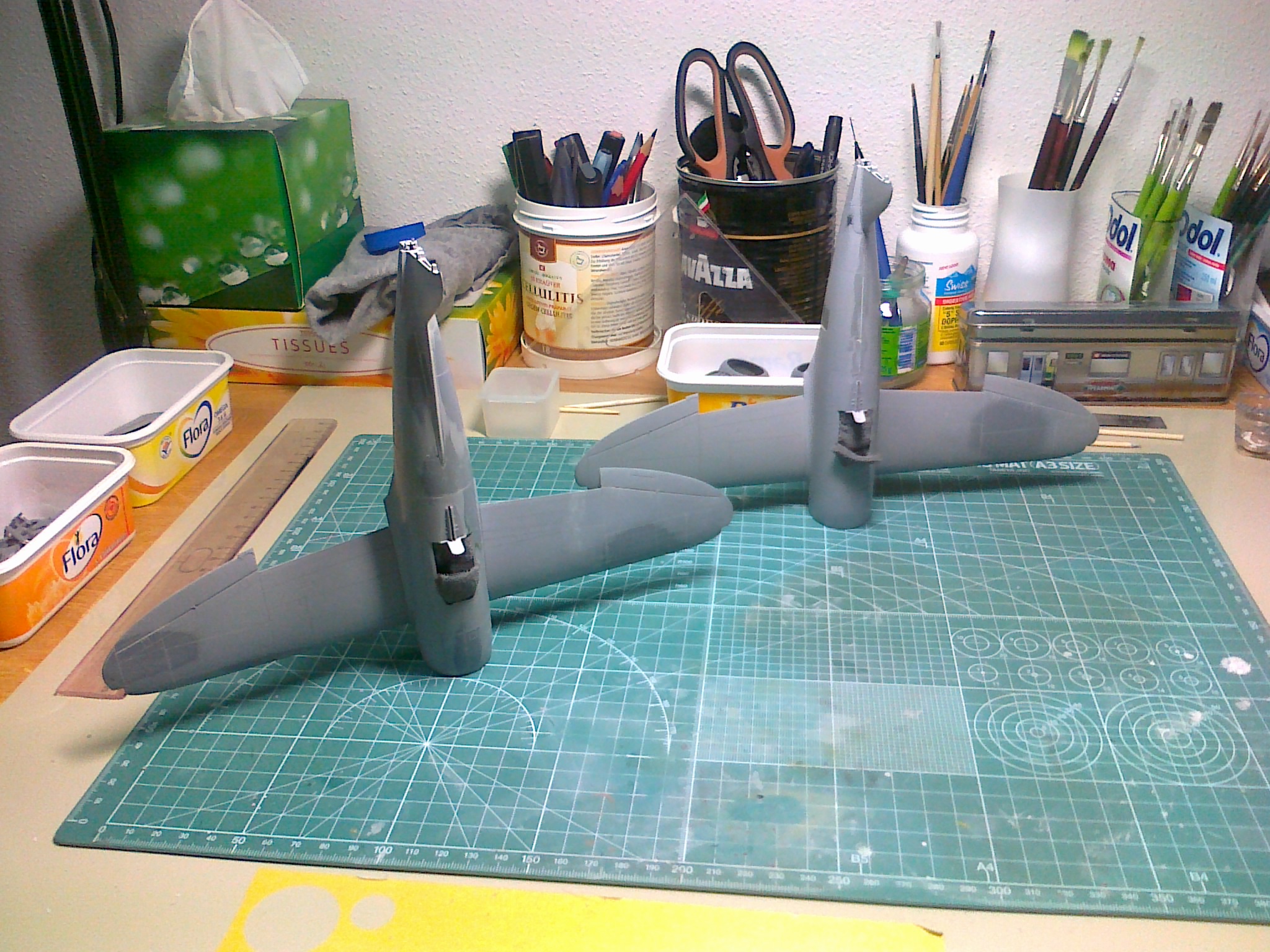

já sem ještě vytáhnul jednoho kostlivce, co jinýho než P 47 D od Gawy, takže tu mám tři kusy a dva budou NM a jeden bude modro-modrej, ale trochu laboruju nad odstíny, z toho co jsem vyčetl, tak by jedna z modrejch měla být barva znaků, ale to mi moc nesedí tak nevím a budu študovat dál :?:

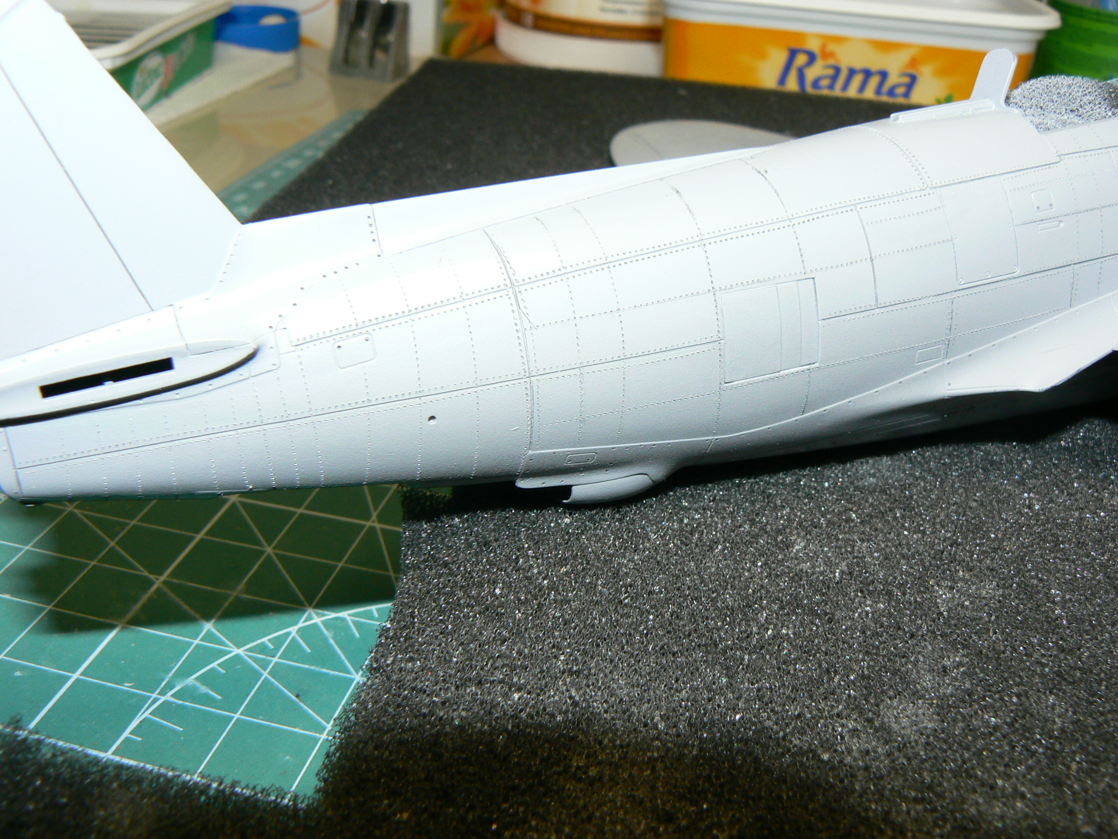

a teď k modelům, včera jsem se sem ani nedostal, páč mám malou dcerku a ta nám zpříjemnila odpoledne výletem do špitálu, naštěstí je vše OK a jám mám trochu klidu, tak jsem se uklidil k fotkám.A nyní slíbený pokrok.
ten vpravo je ta gawa

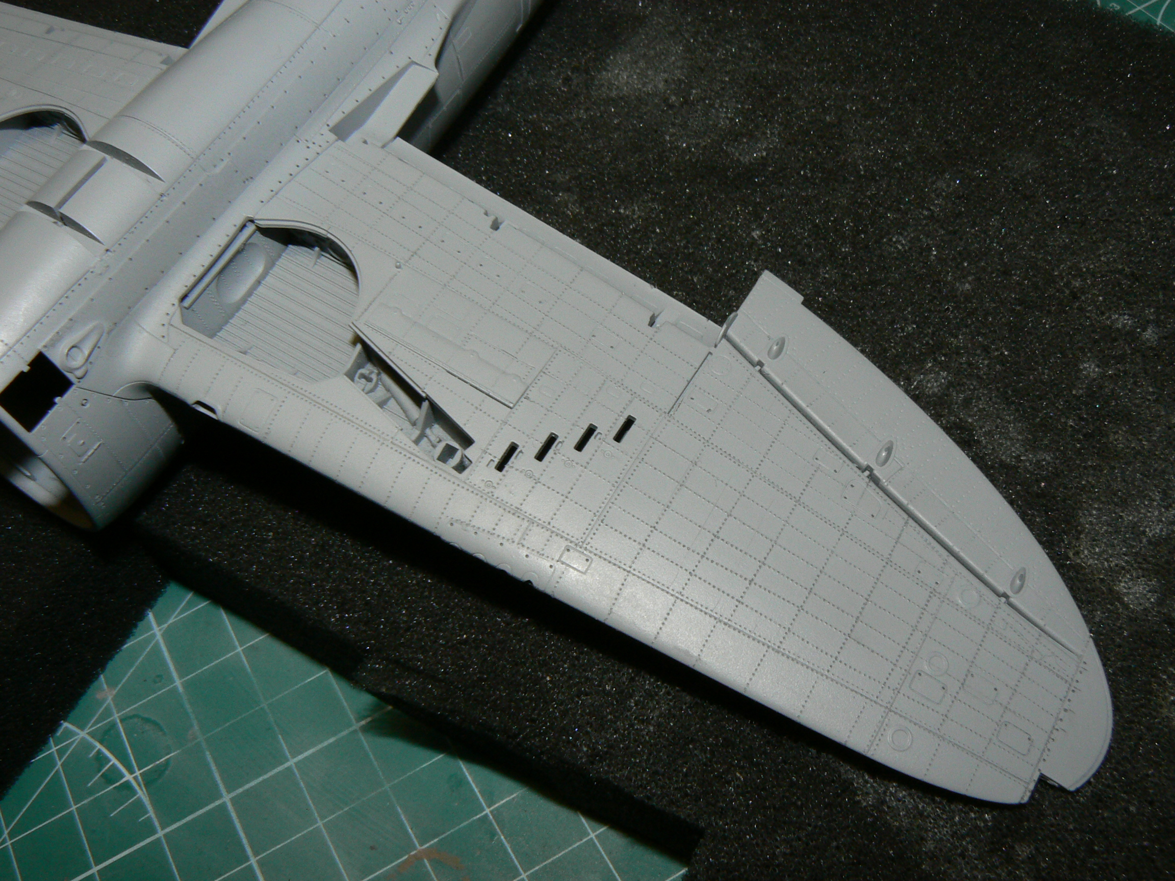

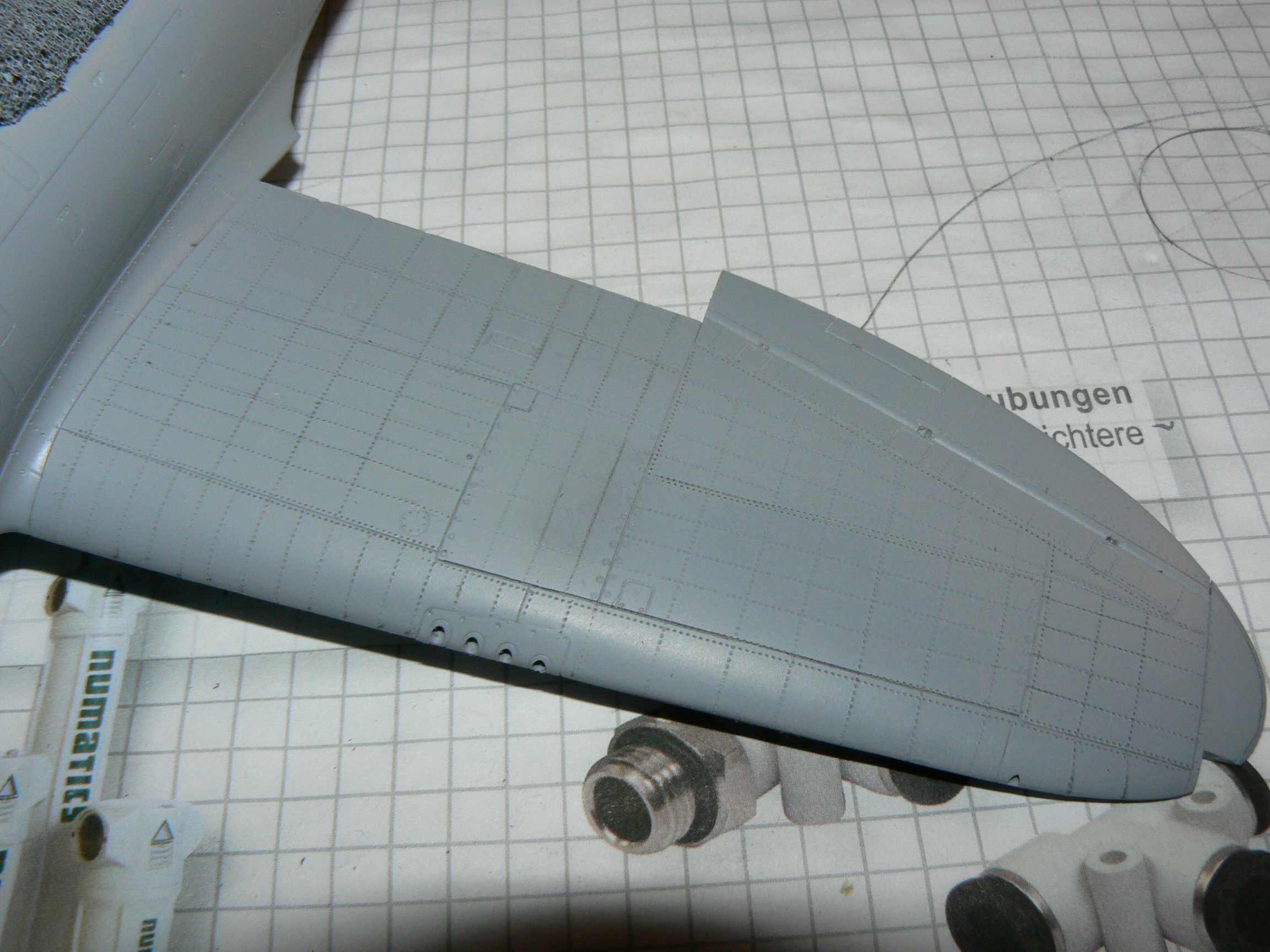

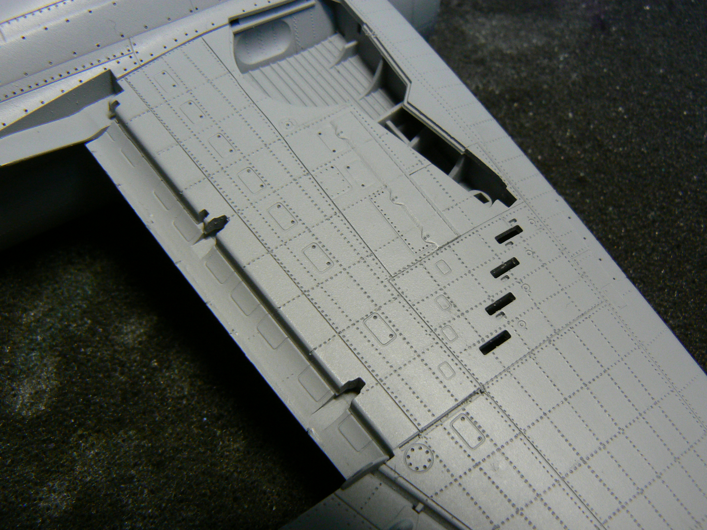

Protože jsem si spodek zalil trochu víc surfem, tak jsem přeběhl všechny nýtky vrtáčkem a zvýraznil.Je tam ještě pár škrábanců, takže budu opravovat, půjde to sice hůř, ale snad se s tím poperu. :D několikrát mi rydlo ujelo do rytí, ale nebudu to pokoušet, znám se a spíš bych to domrvil než udělal líp, další nýtovaný model bude jiným postupem, abych si vyzkoušel co je pro moje ruce lepší :lol:

Máš to dobrý.. líbí se mi to. Občas trošku ne uplně košer (u ostruhy) ale celkove je to fajn.
Udržet směr linek na trupu je pro mně osobně nesplněný sen.-(
Jinak opravy.. přesně jak říkáš, čím víc to chceš opravit, tím více do zmršíš.-(

tak jsem se neudržel a celej zadek přetmelil a budu nýtovat znovu :roll:
