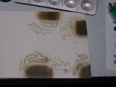

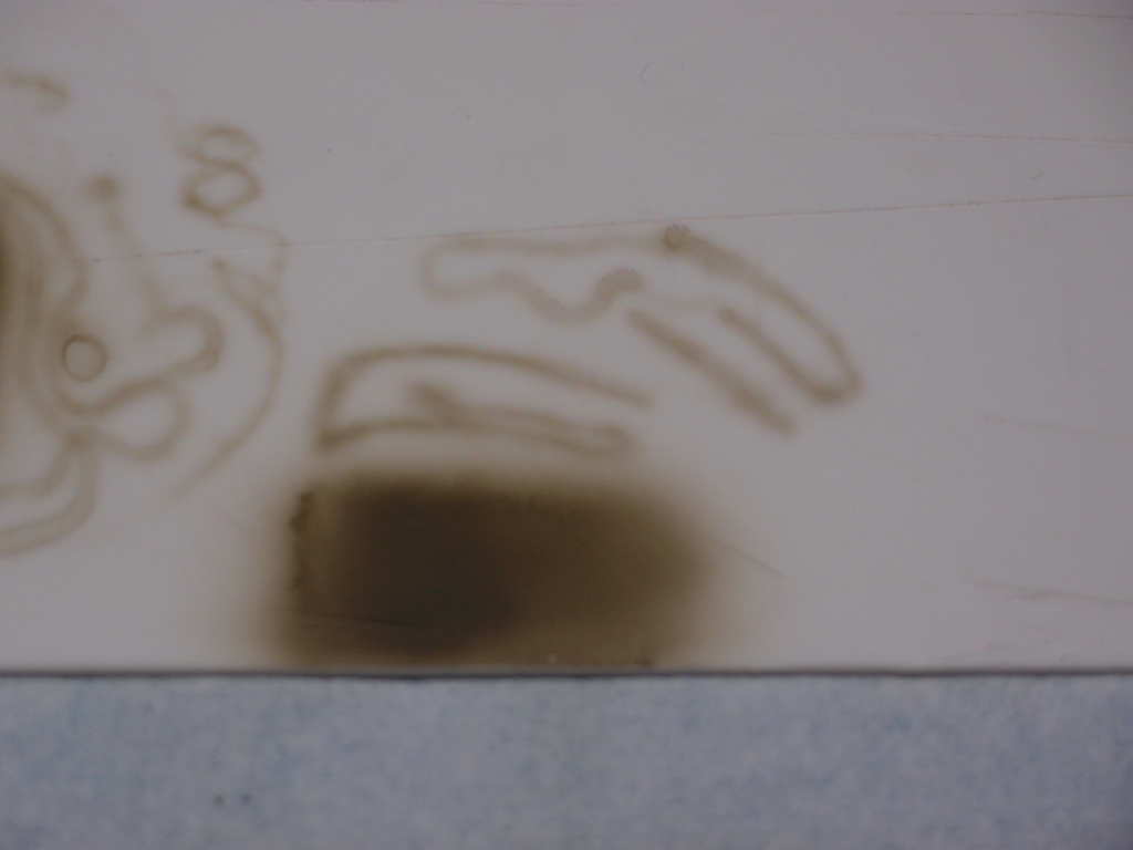

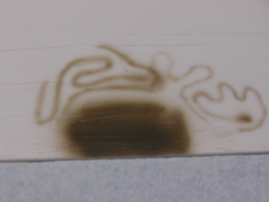

V Bratislavě se Vacátkovi podařilo nějakým způsobem z Reného vymámit nějaké nové barvy https://mrpaint.sk/farby/Aqua%20colors. Erudovanější postřehy se určitě někde objeví, tak co jsem tak vyzkoumal já.
Ačkoliv jsou to barvy "Aqua" dají se ředit v podstatě vším. Na výstavě jsme zkoušeli Leveling Mr.Color, destilku a aceton. Ani v jednom případě se barvy nezdrcly a krásně držely strukturu.
Já jsem je dnes zkusmo stříknul a ředil origo ředidlem, levelingem Mr. Color, modrým ředidlem Mr. Color a X-20A. Ředění vodou jsem do pistole nezkoušel, nějak k tomu nemám důvěru.
Vzhledem k tomu, že jsem dával jen kapku a k tomu ředilo, tak poměry ředění nejsou stejné, ale v podstatě se s každým ředidlem dá krásně stříkat.

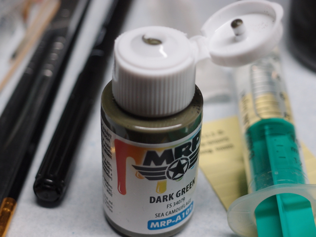

Barvy vůbec nesmrdí a budou vhodné rp ty co nebudou chtít smrdět doma :grin: :grin: a jsou v lahvičce s kapátkem, takže dávkování barvy do pistole je velice přesné a příjemné. Jen asi kdo si bude chtít barvu naředit mimo ve větším množství si vršek bude muset odšroubovat, ale to už jsou jen takové drobnosti, jinak si myslím, že je velice zajímavý počin a hlavně neuvěřitelný. Barva která jde ředit v podstatě čímkoliv :shock:
V neděli byl na výstavě i Pepa Choreň a o nových barvách jsme se trošku bavili a říkal, že stříbrná na štětec je super. Prý se krásně rozlévá a na pístnice a tak super.
1 - originální ředidlo, 2 - Leveling, 3 - Thiner Mr.C, 4 - X20A

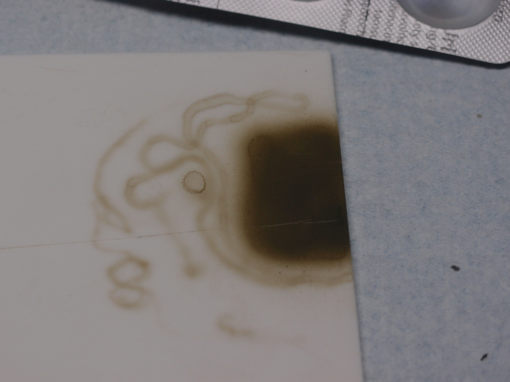

Leveling Mr. Color
Leveling Mr. Color
Thiner Mr. Color
Thiner Mr. Color
X-20A
X-20A
Kapátko ve víčku
Kapátko ve víčku

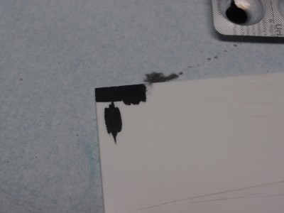

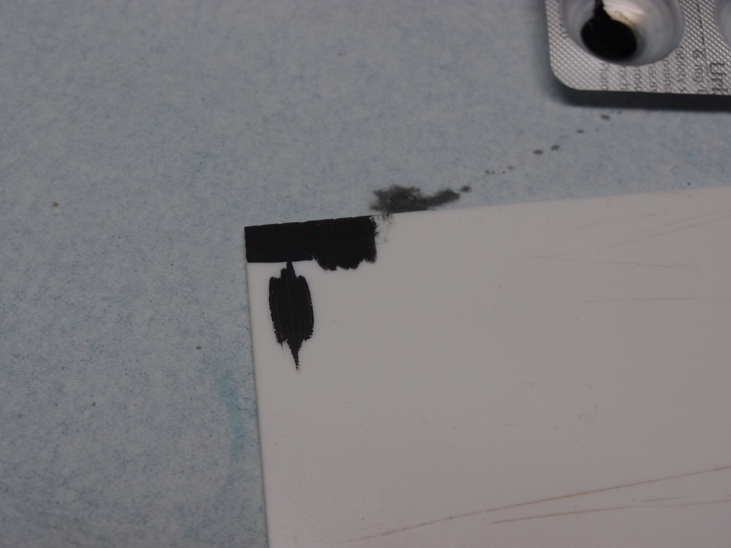

Natíráno štětcem. Levá část je neředěno, pravá s přidáním origo ředidla

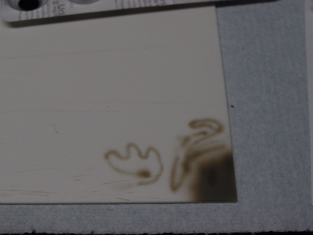

Ředěno originálním ředidlem MRP AT - MRP- Aqua THINNER 125ml

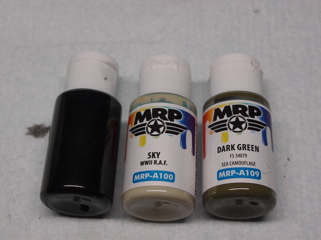

V neoznačené lahvičce je hustší barva pro natírání štětcem. V označených lahvičkách je barva malinko řidší než černá.

Já to zkoušel a nějak se s tím nezžil.
Stříkání jako takové bez problémů, povrch super, ale prostě mi to neschne a barvy se otírají.
A to jsem speciálně pro tento účel nosil rukavice.
Dokonce se mi to setřelo i z barvy nastříkane na Gunze podklad - kódy a seriál na Tempesta.
A to jsem to ředil origo ředidlem, což je hodně podobné Isopropylalkoholu.
Mrzí mě to, vkládal jsem do těchto barev velké naděje.

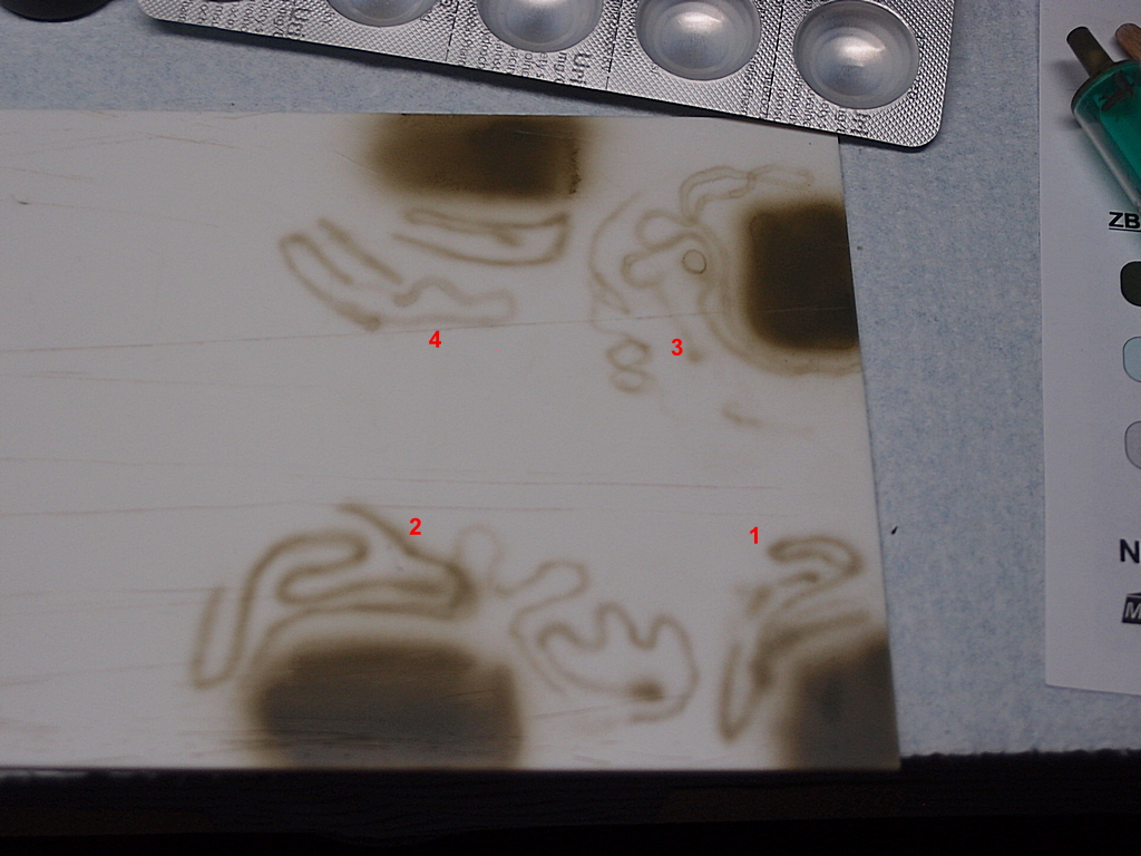

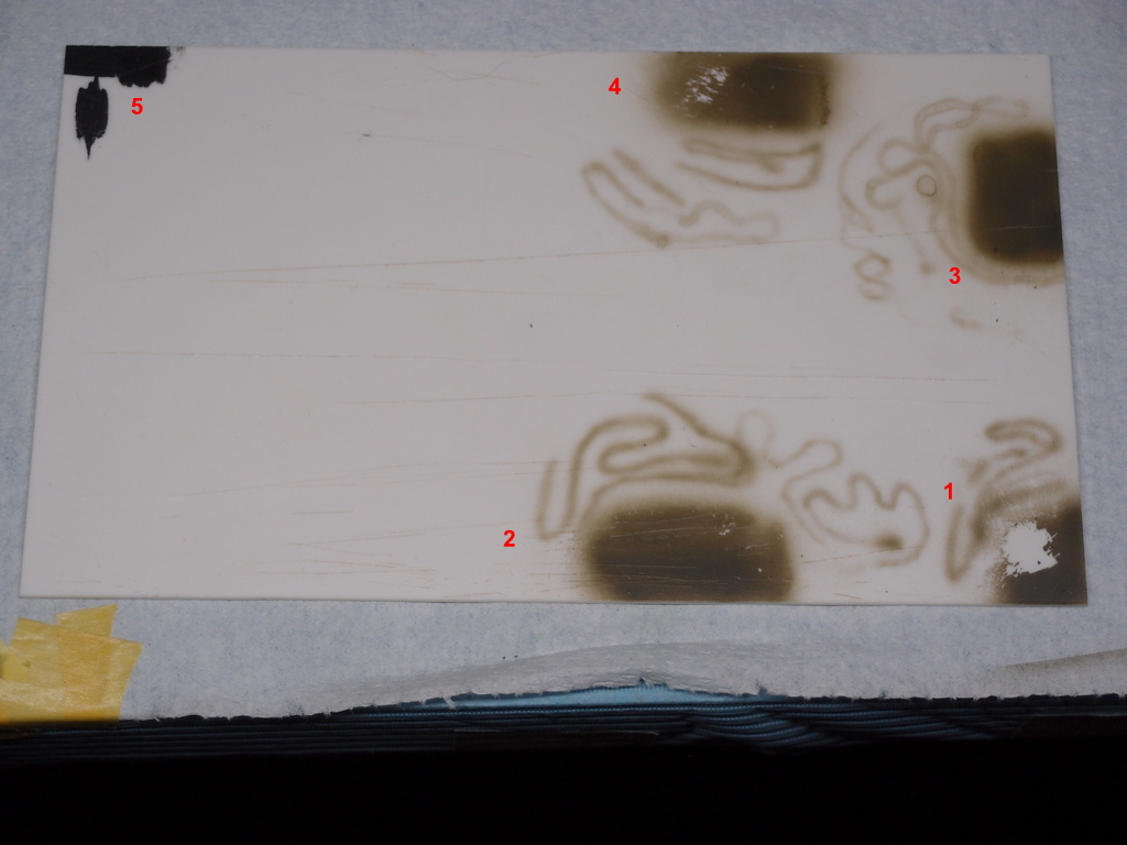

Tak mi to nedalo a zkusil jsem barvy prstem ošudalat. Překvapivě "nejlépe" šla dolů při použití origo ředidla, pak X-20A. Leveling a modré ředidlo drží poměrně dobře. Černou, kterou jsem natíral štětcem se ani nehla.
Já mám jasno - zůstávám u svých barviček od obou pánů :lol:
1 - originální ředidlo, 2 - leveling, 3 - modré Mr. Color, 4 - X20A, 5 - štětec
