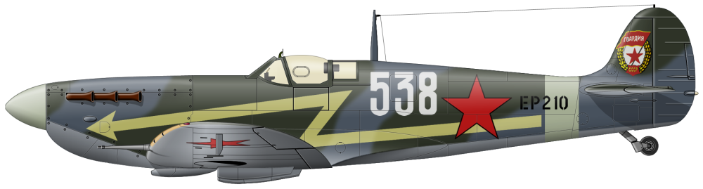

"538" z 57.GIAP - tady mám celkem jasno - prostě Eduard MID, směrovka s anténkou a překryt bublina (bez okének)

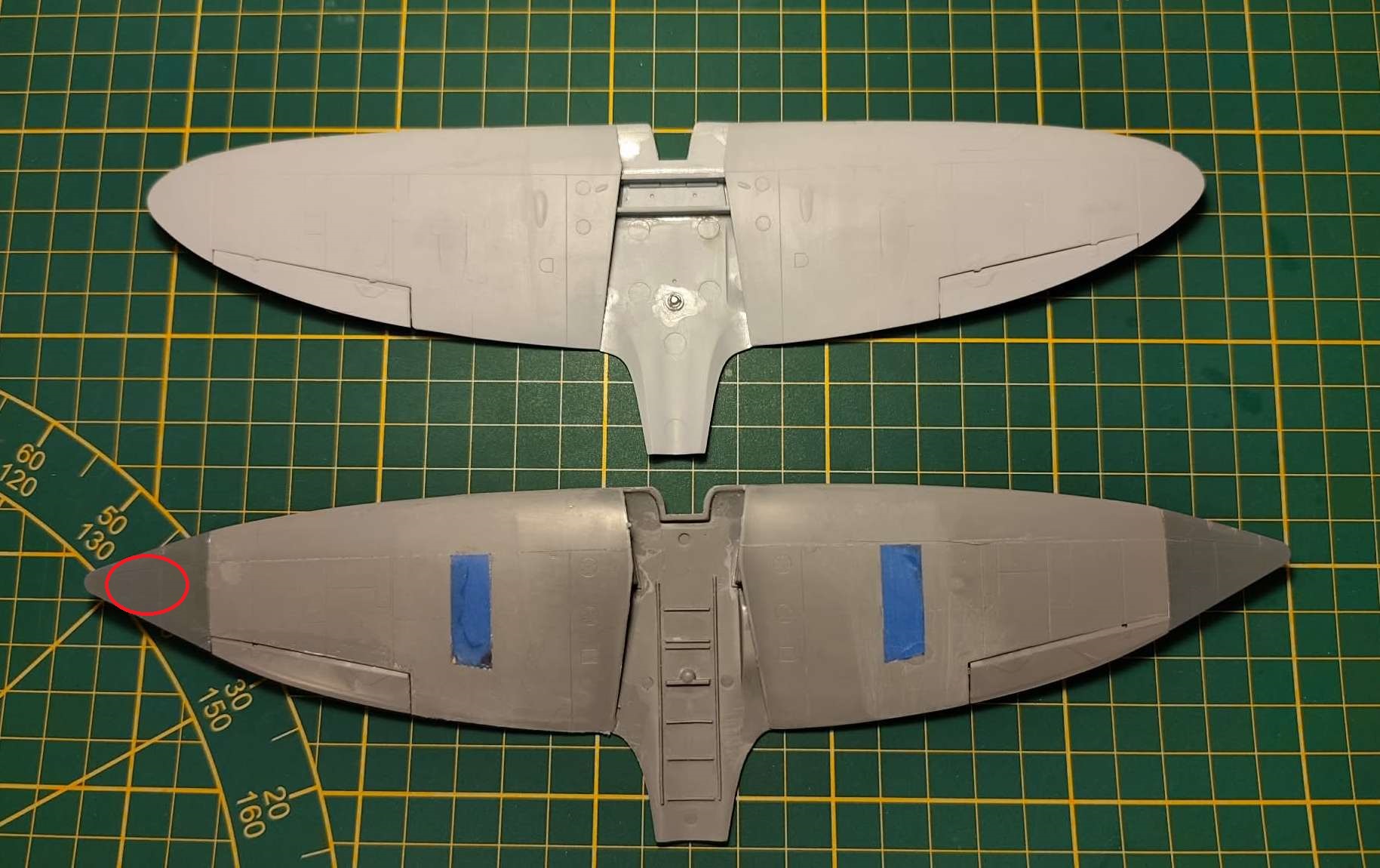

Základ průzkumných D-wing 8-)

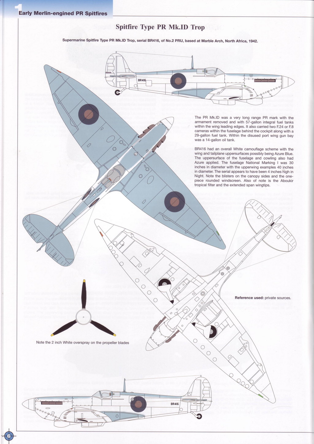

PR.ID Překopána v Aboukirk dílnách, jejich pouštní filtr a špičatý konce křídel, osobně to budu upravovat podle toho oválu s tím že zanechám sílu plastu , barevně extra slate gry / bílá s tím že bude prosvítat a místama oloupáno na royal blue která na ní byla během působení na maltě

Já žiju v tom, že ta mašina byla celá původně v Royal Blue a pak na ni nastříkali tu bílou...

Jako podle fotek a hlavně té oletane co je z boku je pod nádrži ten velkej flek tou royal a před pitem a na hřbetu je ta barva jiná, je to můj pohled na barvy u této foto, a může bejt klidně ma …,,,,… vzdálen realitě :) :)

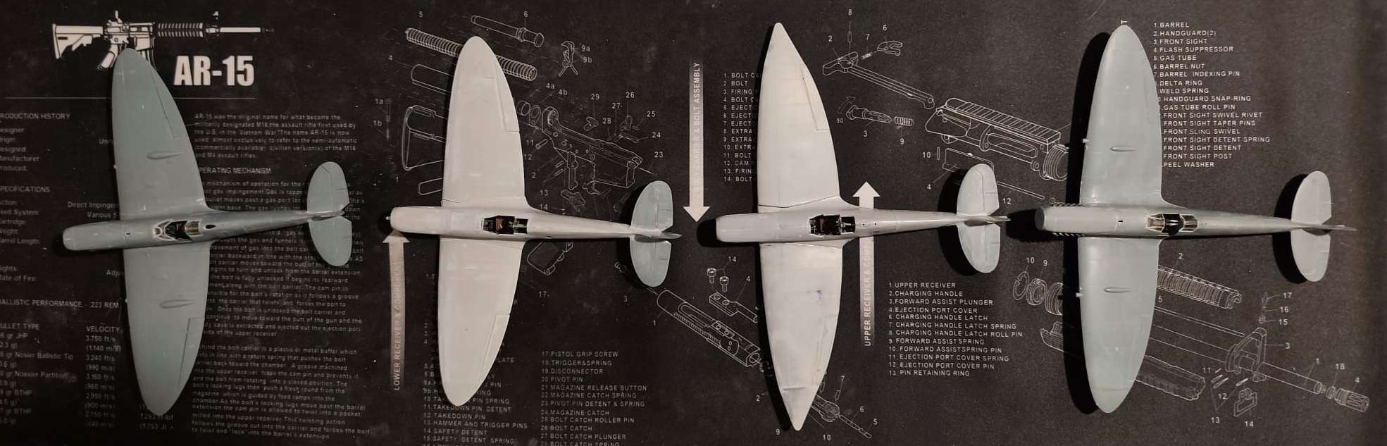

Čtvero kokpitů...
Když už jsem z kitníku kvůli špičatým koncům křídel vytáhl osmičku, tak jsem ji už neschovával... Bude z ní (nejspíš) zubatá Grey Nurse 8-)

Ty dlouhá, špičatá křídla jsou prostě top. Zajímalo by mě, jestli to opravdu mělo nějaký ten efekt ve výškách? Zas o moc ta plocha proti standartnímu křídlu není.
