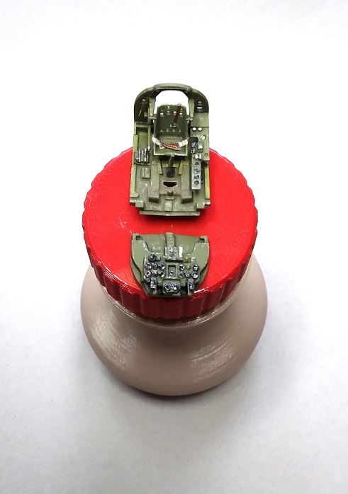

Kokpit, jak jsem avizoval z krabky. Interiérovka MRP Mitsubishi, zesvětlení některých míst RCM marker Mitsubishi kokpit, je podstatně světlejší než barva MRP. Palubka dekál prkno Tamiya, zaskleno Clear Fixem. Doplněno jen lanko ovládání zdvihu sedačky z plastikové nitě a leptané pásy ze sady Eduard IJA/IJN pásy. A zavírám trup.

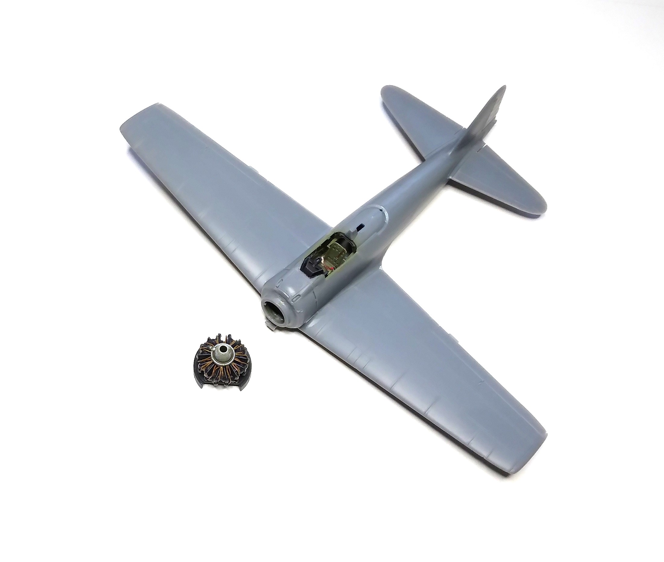

Alespoň slovně. Trup s křídly, SOP a VOP v kupě, nechávám pořádně vyschnout (lepím Tamiya svařovákem). Připravuji drobotinu a měl bych drátkovat motor. Již z výrazu "měl bych" je jasné, že se mi do toho moc nechce.

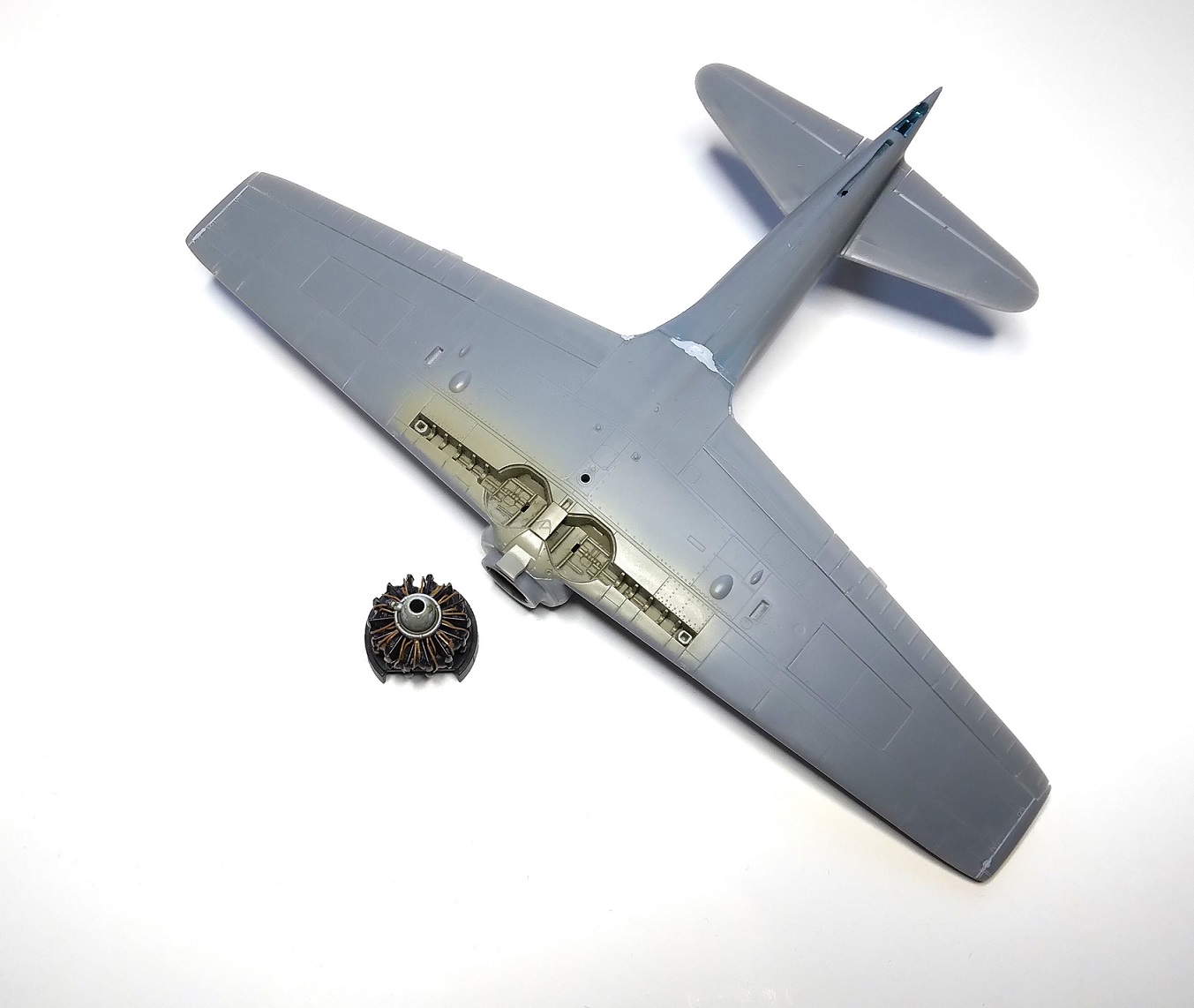

Po skoro 3hodinové makačce (včetně přemlouvání sebe sama, že to za mne, bohužel, nikdo jiný neudělá) je všech 28 kabelů na motoru na svém místě. Ještě je musím přejet tmavým washem, ve skutečnosti byly, jako celý motor, černé. Na trupu jsem musel tmelit napojení centroplánu do trupu, ale moje chyba, při broušení spoje polovin trupu jsem nějak víc přitlačil na brousítko a přišel o hranu napojení.
