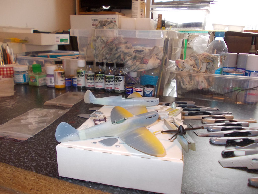

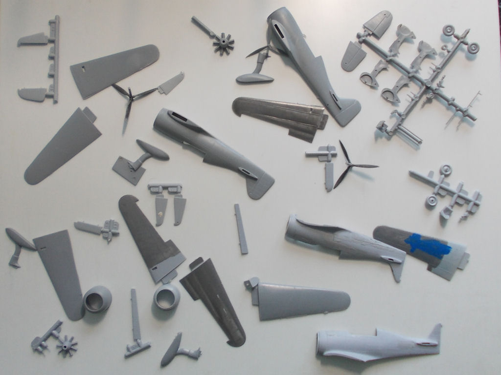

Re: Spitfire z vrakoviště

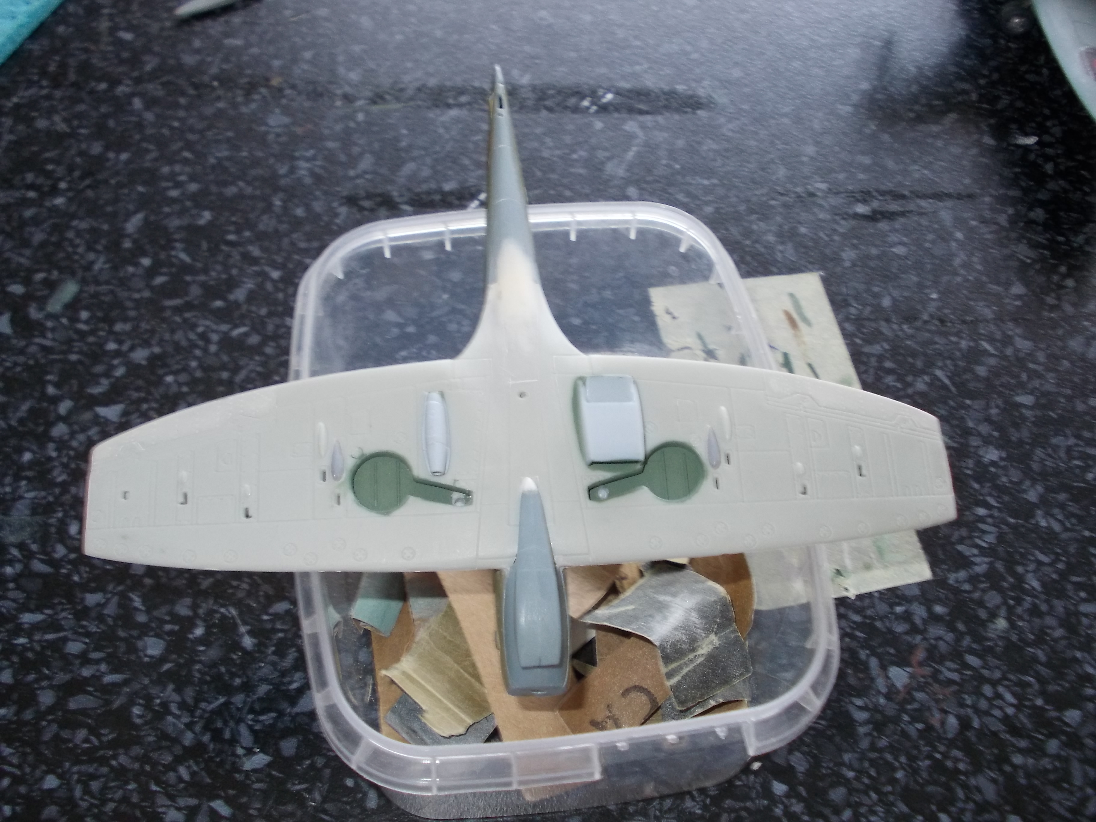

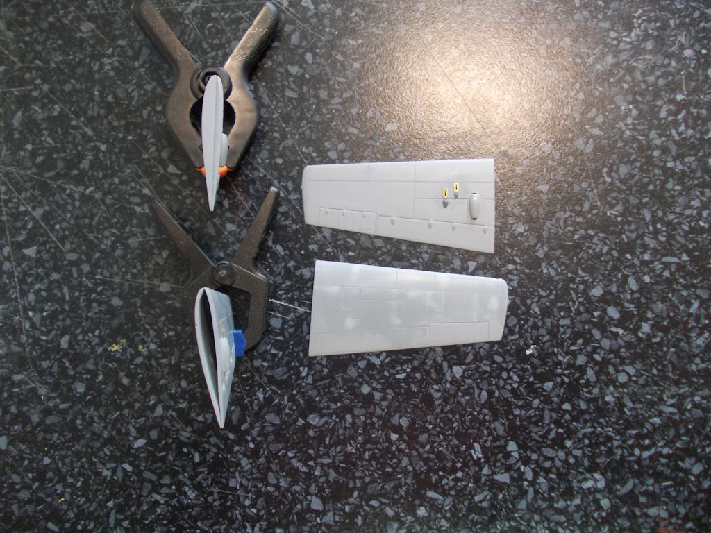

Omlouvám se za foťák, ale mě to baví a dělám to čistě pro radost, jasně že mám radši stavebnice, od kterých se moc nepráší.

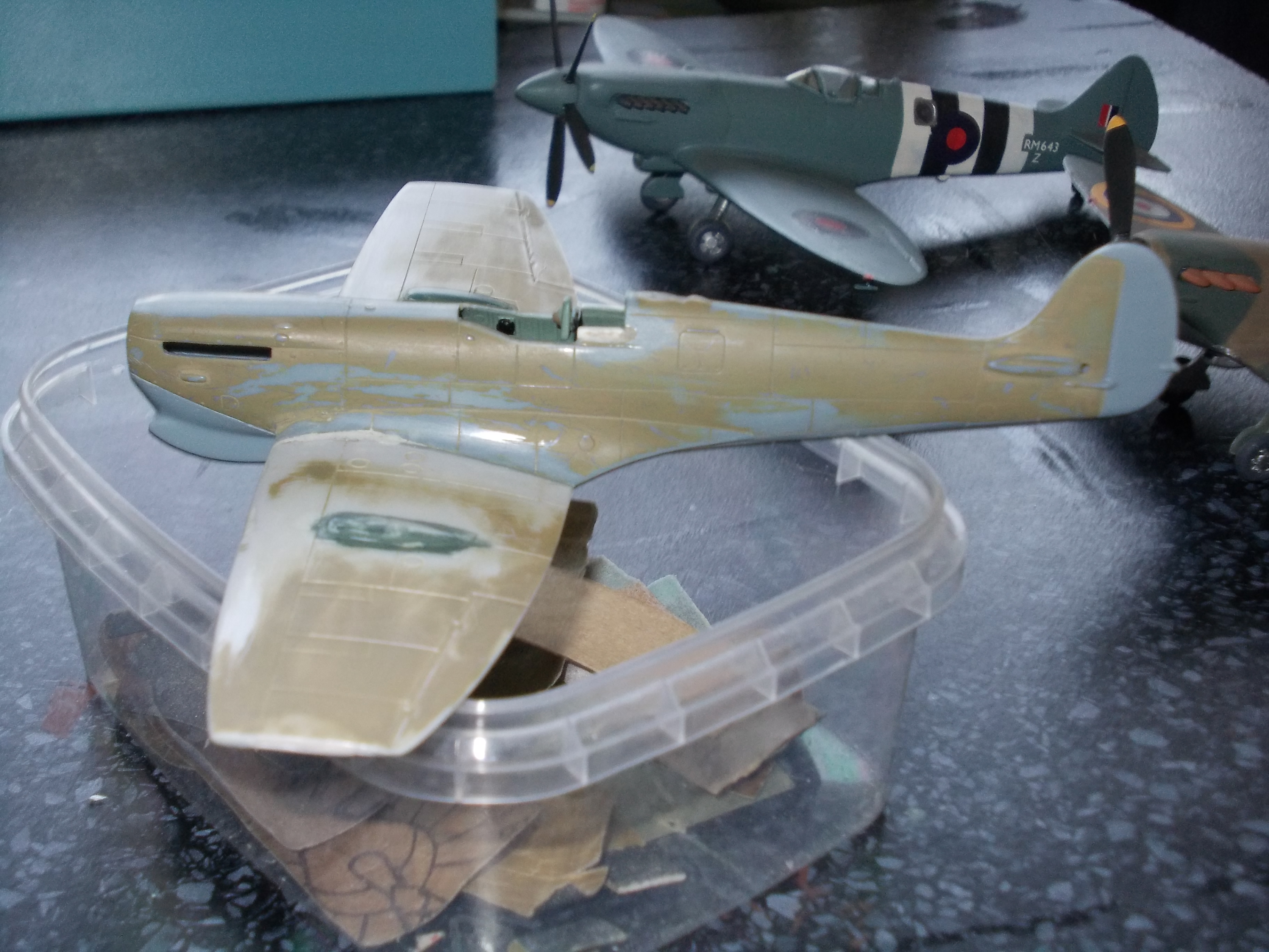

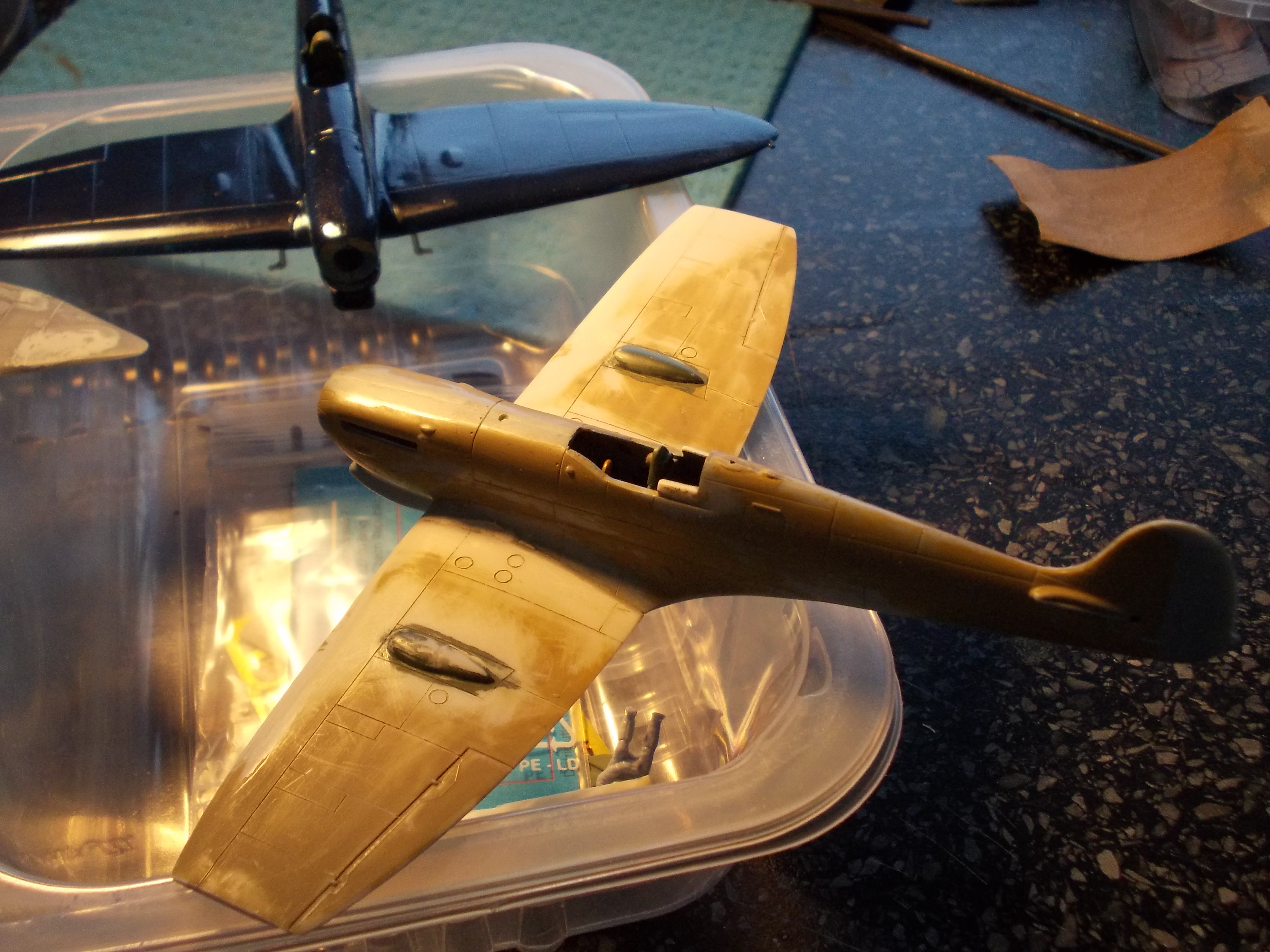

Nespěchám protože tmelím a po zkušenostech z let dávno minulých radši nechám tmel pořádně proschnout, uspěchané modely se totiž časem začnou kroutit a propadat , pro umělce poznámka: stále matlám štětcem, ale snažím se.
, ale těm, co to umí s pistolí trochu závidím.
P.S. zatím jsem zkusmo zjistil, že stejný trup od Swordu docela pěkně pasuje k Airfixovu starému Spitu Mk.I.

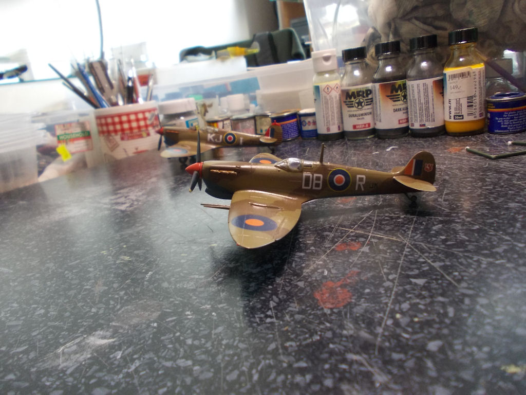

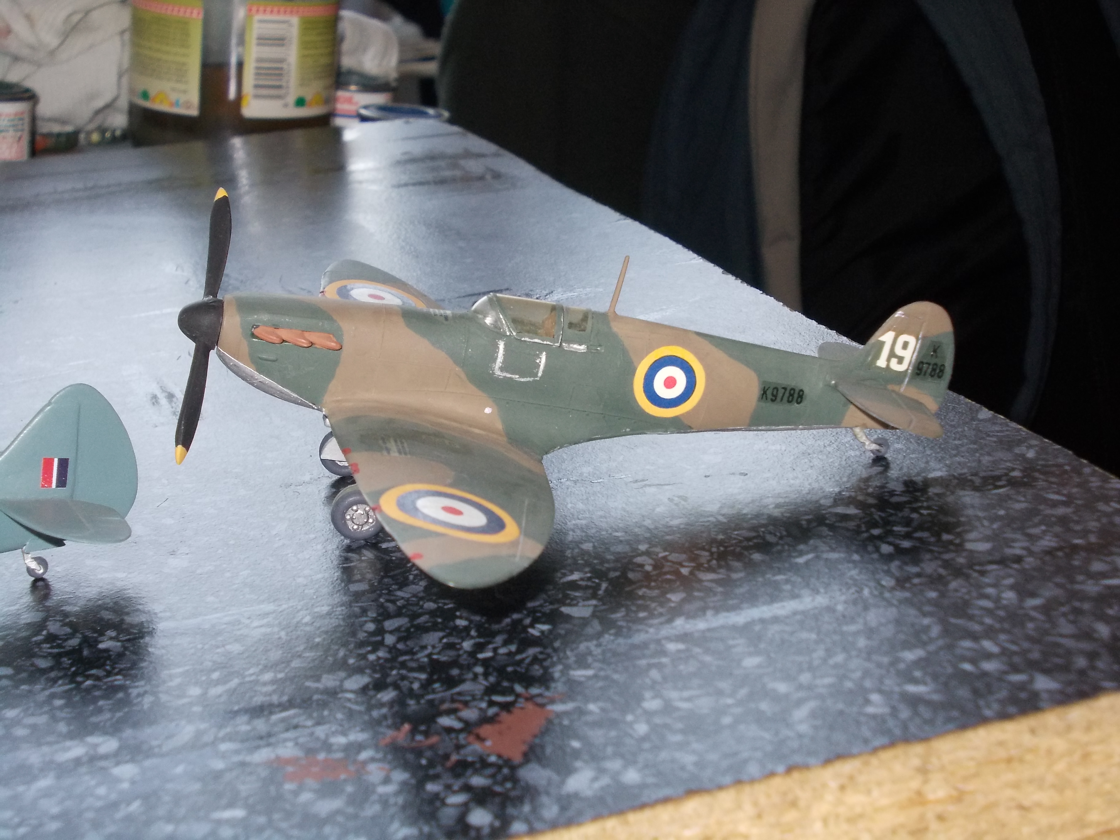

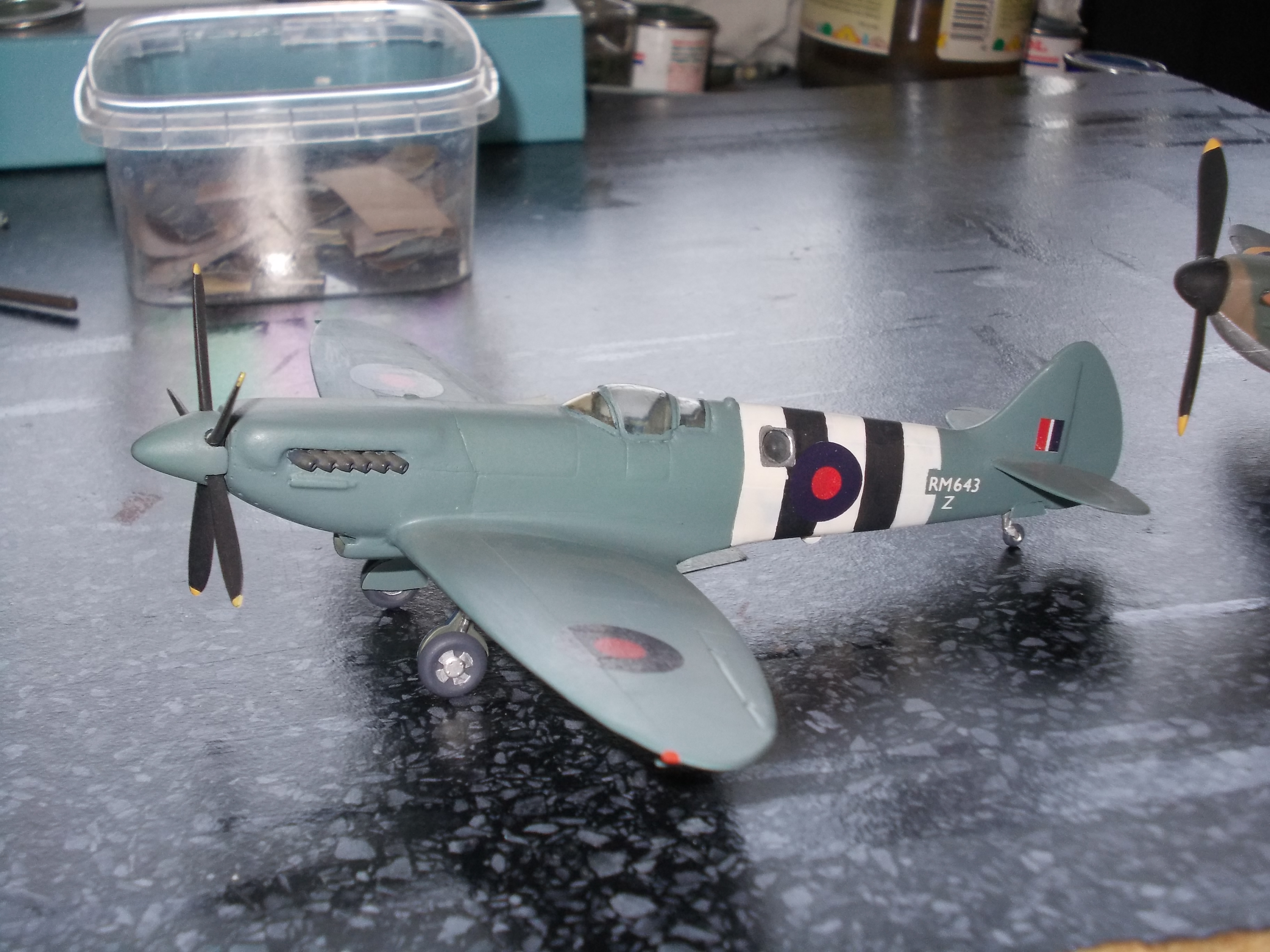

Tak jsem to konečně po letech dodělal, hlavně díky covidovým opatřením a koukám, že to je devět let, co jsem začal.
Co si budeme namlouvat, z dnešního hlediska je to spatlané, tenkrát jsem začal ještě štětcem a nové, zdravější složení barev udělalo své a odstraňovat barvy se mi už nechtělo. Na soutěž se s ním rozhodně cpát nehodlám. A pár detailů to stejně chce ještě dodělat.
Dneska bych při stavbě už zvolil jiný postup a použil i jiné barvy. No co, coby další lapač prachu to vitrína snese.
A třeba časem postavím dalšího a lépe, čtyřkanóny už jsou stejně na trhu.

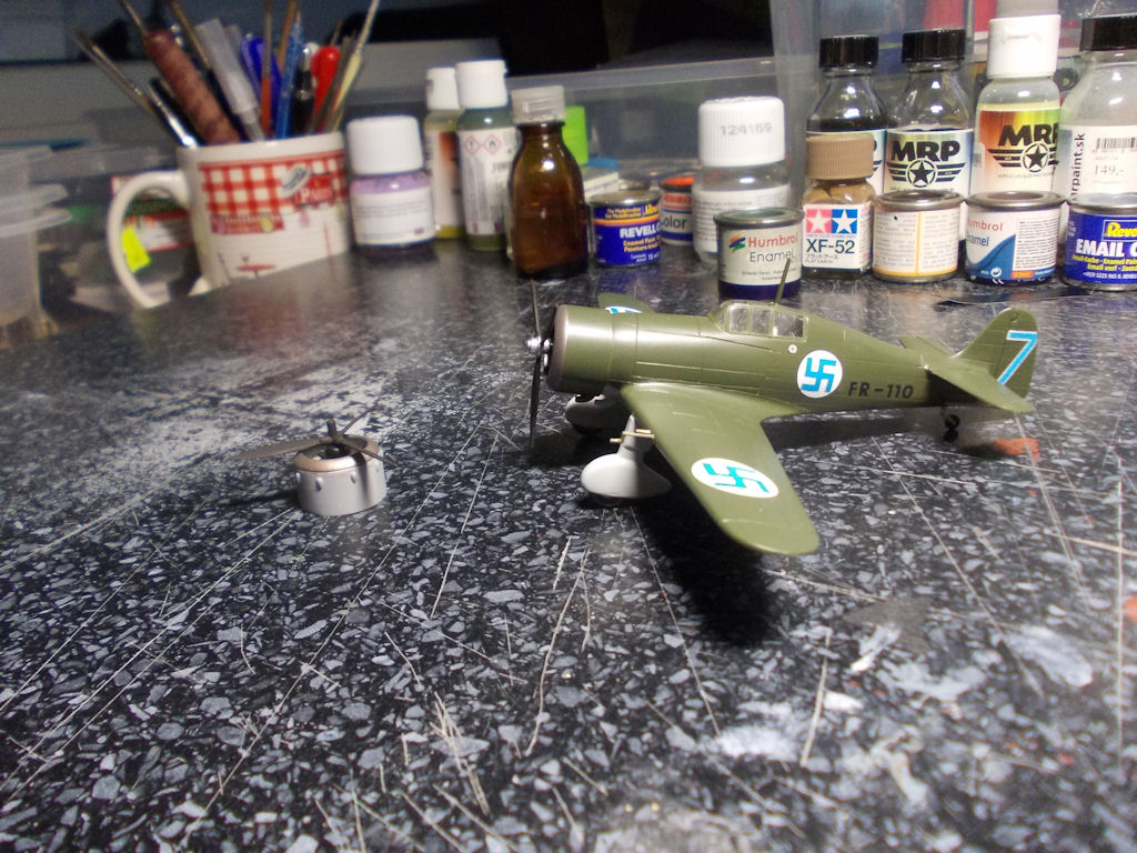

Díky covidu jsem provedl revizi v zásobách, (co taky v dnešní době dělat, že?) a našel jsem dva archaické výlisky ex-Frogu v kvalitě z velké země východní a jednoho od tureckého PM modelu, částečně byly i nekompletní - chyběla kabinka, podvozek, vrtule a na něčem jsem zkoušel i barvy. Co s tím, jsou už nové, lepší. Jednoho ex-Froga, kompletního a v lepším stavu výlisků, jsem před časem přeryl a postavil bez úprav tak jak byl, jen dodělal chybějící výfuk a lapače vzduchu. V podstatě šlo o test barev a stříkací pistole. Nebudu kazit kvalitní stavebnici. Obtisky jsem vyhrabal a nebo vyrobil. Docela se na něj dá koukat, pomineme-li viditelnou chybu na krytu motoru - má mít bouličky. Mezitím jsem našel ve stavebnicích D.XXI od SH/MPM (SH72113 a MPM72544) kabinu, křídlo a pár drobností, které se při stavbě těchto verzí nepoužijí. V PM modelu zase byla kola i lyže.
A zase ten červík našeptávající, co by kdyby....kabina od SH sedla na trup ex-Frogu naprosto přesně, křídlo po úpravě originálního trupu v podstatě jen s malými úpravami. Bouličky na krytu motoru jsem vybrousil z nepoužitého skládacího křídla od Airfixova Wildcata, motor upravený z PZL 11 (Mercury jako Mercury), vnitřek kabiny podle SH/MPM, vyrobit chybějící výfuky atd.. Ostatní doladit podle výkresů a je skoro zrecyklováno. Zbývajícího Fokkera od PM modelu jsem nakonec taky přeryl, vyměnil motor, upravil křídlo na dánskou verzi a bude dvojčetem k MPM72544. Jednoduché stavebnice, trocha sochařiny a nakonec z toho vyleze pohledný letounek vitríňáček. Momentálně ve fázi nástřiku. Abych řekl pravdu, nejvíc si stavby užívám, dokud nedojde na finální fázi barvení. Těm co to umí levou zadní, trochu závidím, v mém případě je to trochu boj.
P.S. pokud jste někdo stavěl od AZ model Wildcata F4F-3/Martleta III, zbyla křídla pro G-36 s odlišnou paneláží. Po úpravě na nesklopné křídlo verze F4F-3 - přebroušení, přerytí, doplnění detailů atd., z boku odfrézovat nebo odbrousit a překvapivě sedne na nový Wildcat od Airfixu prakticky bez úprav Airfixovy stavebnice. Vpravo úprava,vlevo nahoře před, dole po úpravě.

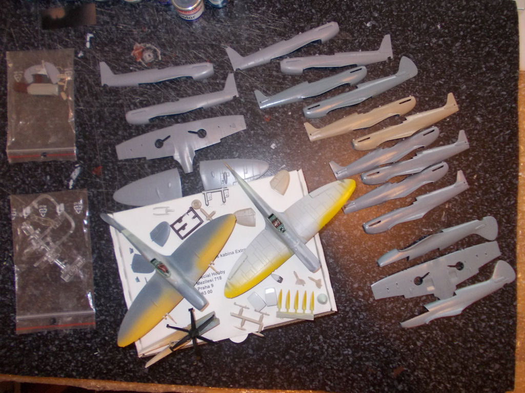

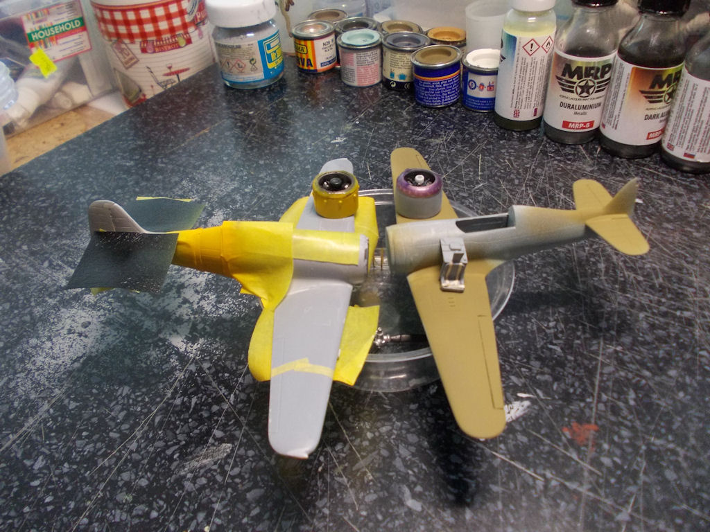

Když už je řeč o řeznictví, tak zejména u stavebnic Spitfirů 1/72 z poslední doby zůstane opravdu pěkný nucený výsek.
Na obrázku jsou trupy a křídla nepoužitá při stavbě u stavebnic AZ/KP/Admiral a Sword, v některých stavebnicích jsou i dvoje směrovky a výškovky, několik typů kol, někde i dvoje kompletní kabiny, listy vrtulí, vrtulové kužely, výfuky. Z rámečku Eduardova Spita toho taky hodně zbyde - kryty podvozku, křidélka, výškovky, podvozkové nohy, kola, pevná i zatahovací ostruha s dvířky, část konstrukce kabiny, kanóny a další drobnosti jako třeba zaměřovač. Nehledě na dostupné kvantum plechů, resinů a vaku kabinek pro konkrétní stavebnice.
Vezmete jednu stavebnici, přidáte kompatibilní díly navíc, chvíli mícháte, křížíte a další éro, v tomto případě dvě, které asi nikdo nevyrábí, se z toho dají bez nějakých extra velkých křečí vykřesat.
Vzadu Mk.VIII s Griffonem co by prototyp Mk.XIV a vpředu testovací devítka kontraprop s ocasem čtrnáctky. Jen je dodělat. Tak snad se k tomu dostanu a dotáhnu je do finále. Nenalepené díly jsou zkompletované a obtisky mám dávno hotové, pavích ok je plno.
