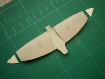

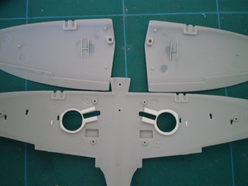

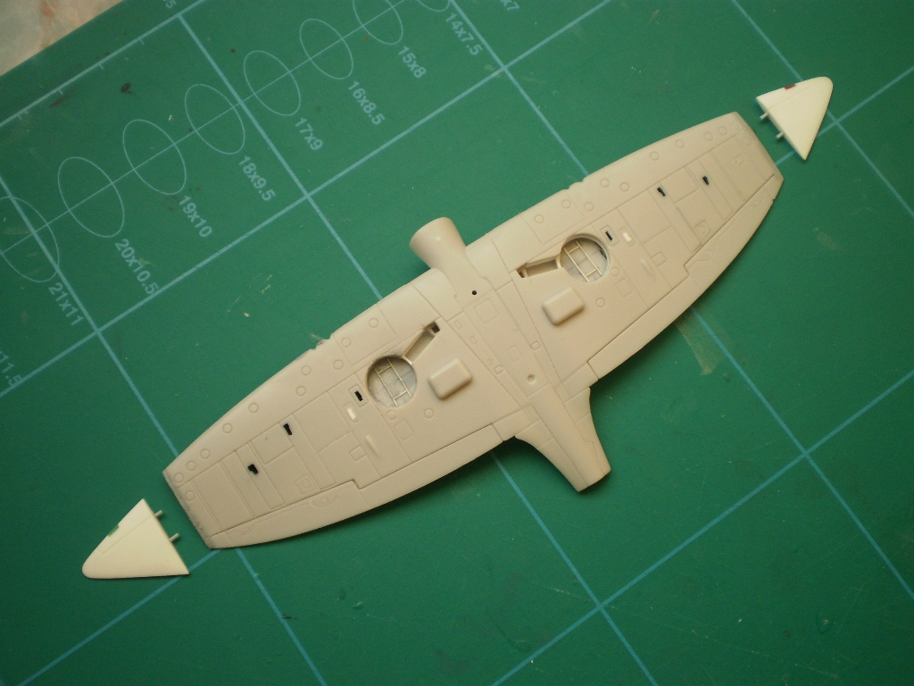

Ako som už v inej téme naznačoval, začal som s prestavbou airfixáckeho spita IX na výškový HF VII. Do názvu témy som výrobcu neuviedol, lebo chcem použiť aj diely z modelu KP a aj iných súčiastok z vrakoviska.

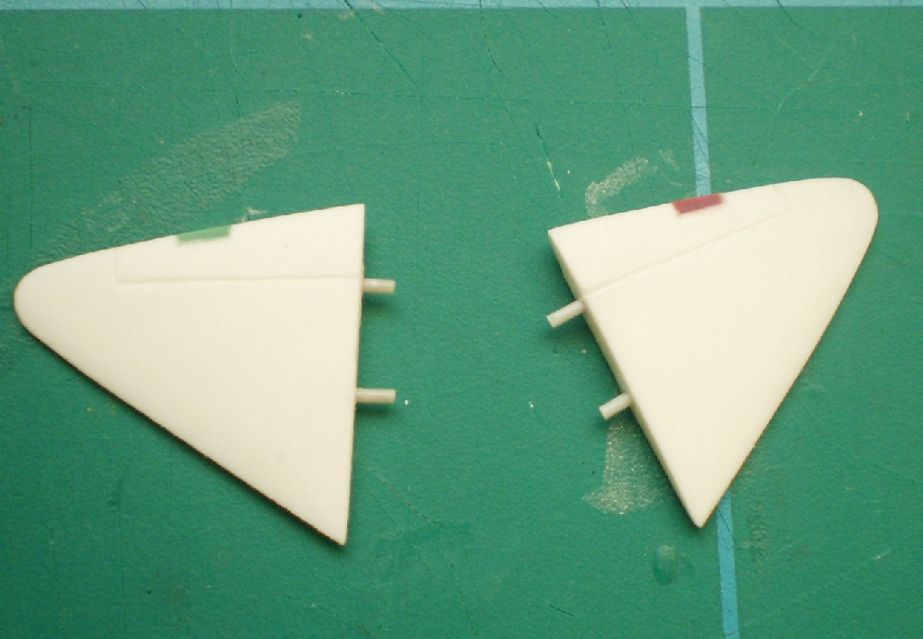

Celé som to začal doplnením podvozkových šachiet a prestavbou krídiel do podoby štandardu sedmičky so zahrotenými koncami. Pôvodne som chcel použiť predĺžené konce z KP, ale po odrezaní oblúkov z airfixu som zistil, že nesúhlasia profily, pretom som z 2mm hrubej doštičky vybrúsil nové "špičky". Takto som aspoň do nich vlepil aj pozičné svetlá zo zbytkov jednorázového zapalovača. Zároveň som obrúsil z povrchu krídla kvapkovité výstupky nad podvozkovou šachtou a v šachte som naopak zatmelil vyhĺbenie.

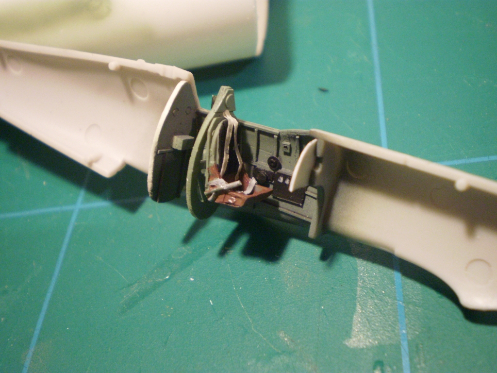

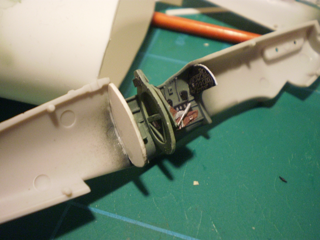

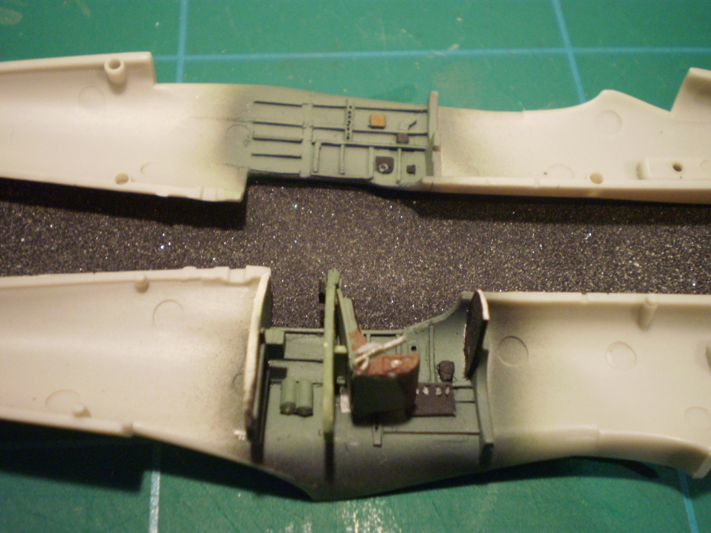

Tak od minula trochu progres. Keďže ten Airfix má v kokpite prázdno a použijem prekryt od Pavly určený pre gawu (má boky zadnej časti prekrytu stiahnuté až na úroveň spodnej hrany odsúvacej časti), kde aj keď bude zatvorený, bude sa dať dosť vidieť dovnútra, tak som tam niečo málo doplnil. Sedačka je rezinová tiež od Pavly, ostatné vlastná výroba.
Zabudol som vyfotiť konštrukciu, na ktorej sú prichytené pedále riadenia a knipel a trup som už uzavrel. Urobil som ho tiež nanovo, podľa modelu spitu Mk.I, tiež od fixu. Nevadí odfotím ho nabudúce, mám v pláne ešte aspoň dve "deviatky" od fixu.
