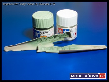

Dneska mi Petr slavnostně vrazil do ruky tuhle stavebnici. Je to poslední kousek z první lisované série, ostatní už odjely na Telford.
Alternativní výlisky umožňují postavit různí varianty, já si vybral verzi s řadovým a kamufláž bude asi ta s číslem 2.
V podstatě to bude taková testovací stavba, jak krabička dá. Později, až Marabu dodělá lepty si postavím ještě jednoho. Líbí se mi i ten v oranžovám kabátu, tak uvidím.

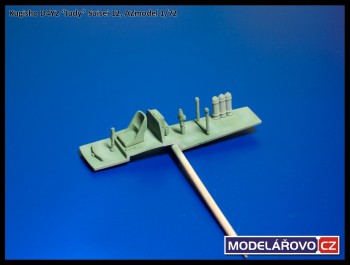

Začal jsem chvilku s kokpitem, nastříkán IJN interior green od Tamiye (XF-71), potom zesvětleny středy ploch. Zítra nějaký ten wash, drybrush a podobné věci.
Většinou to moc neprožívám, ale tady to zkusím.
(ten otřep už je opraven, v reálu nebyl vidět až na fotce)
Ke stavebnici: výlisky lepší než Spit IX, což je pozitivní. Pochvalu zaslouží vtoky umístněné tak, že jsou v místech kde se díly pak lepí - třeba vzduchové lahve na jejich dně kterým se lepí k podlaze a podobne a taky vyházováky které nikde nehyzdí díly na nevhodném místě.
Prostě jsem mile překvapen, uvidíme, zda li mi to vydrží až do konce stavby.
PS: model beru jako příjemný relax a abych si odpočinul od spitů. Taky bude můj první, který bude stříkán klasickým Tamiya akrylem.-)

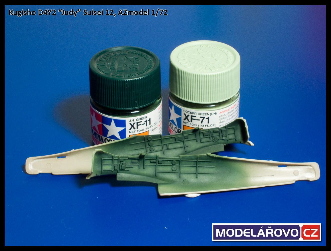

Nová barva v interiéru.
Špatně jsem si přečetl Milošův postup v Modeláři, tady je oprava.

Tie farby su cisto vec nazoru, pozri si v Modelari 9/2012 stavbu Nakajima B6N2 a tam ma interier uplne inu farbu. Pritom je to japonec z rovnakeho obdobia, takze ako si to urobis tak to mas a mozes tvrdit ze prave tak je to spravne :D
Re: Kugisho D4Y2 “Judy” Suisei 12, AZmodel 1/72
Barvu má stejnou, jen stínování jinak.))
Já holt raději moravskou školu než španělskou:-))
