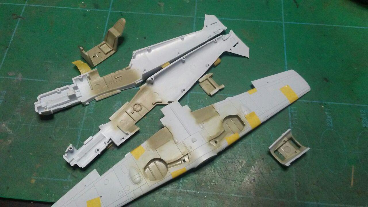

Mimochodom - ako je to s farbou interiéru, bol ešte v RLM02 alebo už RLM66?
Re: Messerschmitt Bf-109E; AZ a Airfix 1/72
Laco,
záleží z jakého období chceš stroj stavět, ale většina je z RLM 02.
RLM 02. Rlm 66 se vyskytovala u posledních E-7, takže u E-3 a E-4 je to jasné.

Len aby bolo vidieť, že som fakt začal - nastriekané časti interiéru RLM02.
