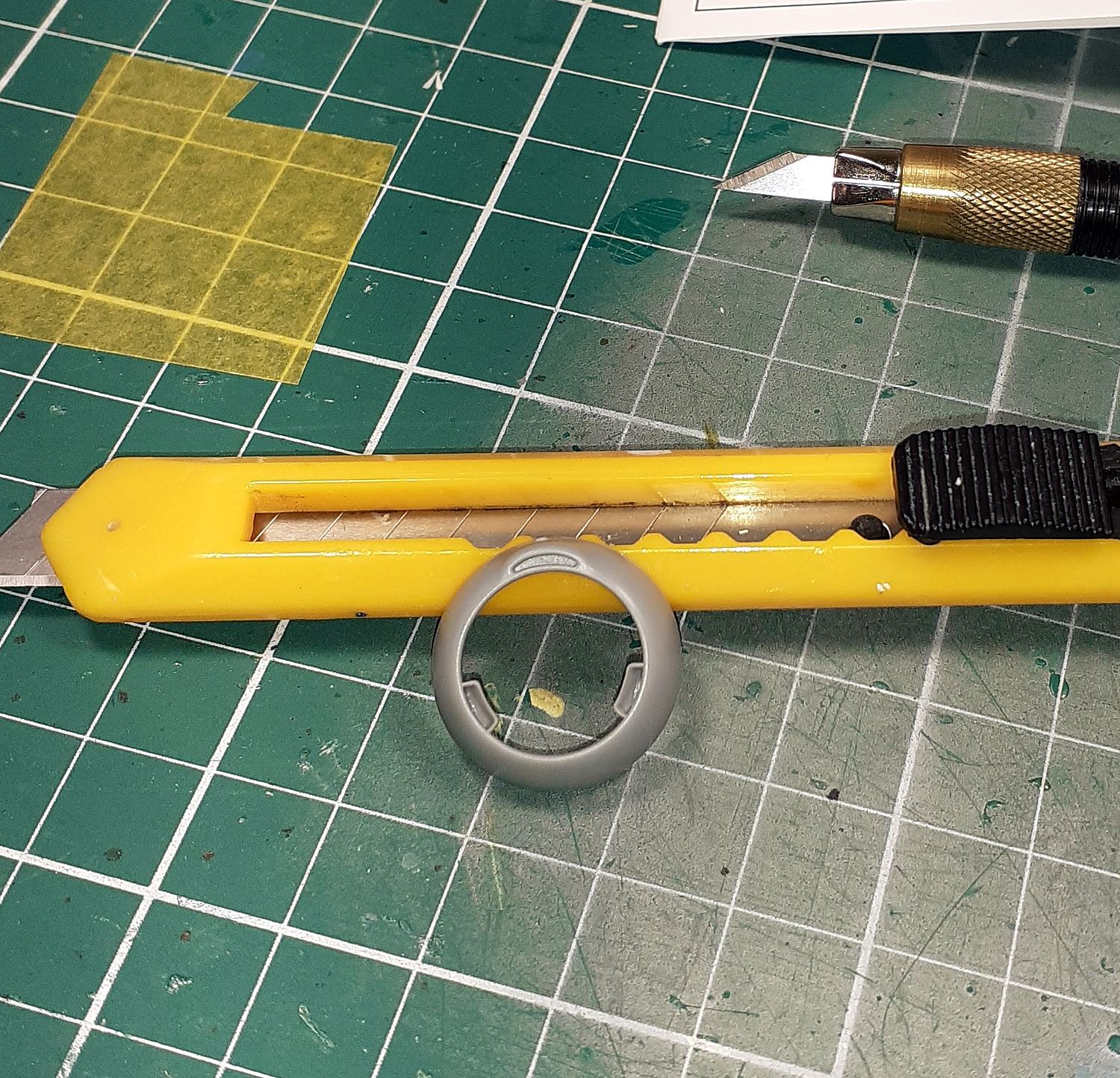

Maličko jsem vydlabal ty boční saní, aby byly hlubší. Vrchní sání je hlubší, tam bude to bude stačit.
