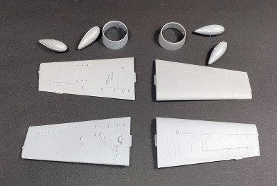

Konečně mi zdraví dovolilo pustit se do stavby. Pokrok zatím jen malý, slepil jsem křídla, nádrže a kryty motorů.
U křídel jsem dle návodu od Army zbrousil vrchní poloviny. Zatím co u FM-2 k sobě poloviny křídel krásně sedly (před i po obroušení), u F-4 byl spoj u odtokovky stále do otevřeného V. Musel jsem zevnitř odtokovku celkem dost obrušovat u spodních i vrchních polovin křídla, než to sedlo. Bohužel na pravé půlce jsem v místě křidélka hodně zeslabil plast a pak dal moc lepidla, což mělo za následek propadliny. Nu což, dokážu s tím žít.
U nádrží jsem broušením ztenčil lem ve spoji a vypadá to o moc lépe.

Zdeno nic si z toho nedělej, já to udělal podobně. Já jsem špónu zabral v části u trupu, kde jsem už musel dát evergreen do odtokovky aby to nebylo vidět. No jo no, člověk se zamyslí a najednou to má jak žiletku. Možná jsem to měl lepit řídkým sekunďákem, ale nedošlo mi to.ujík píše: ↑16 led 2022, 23:03 Konečně mi zdraví dovolilo pustit se do stavby. Pokrok zatím jen malý, slepil jsem křídla, nádrže a kryty motorů.
U těch krytů motorů ti jen poradím si vyzkoušet i čela, né úplně dobře to sedí a broušením můžeš přijít o nýty.
Jinak doufám, že už jsi z nejhoršího venku a teď pojedeš jak drak
