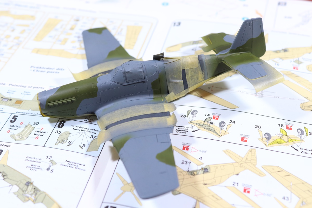

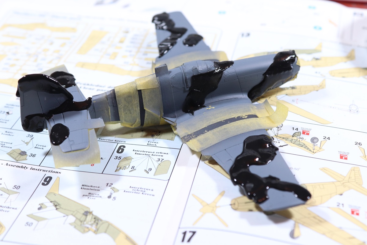

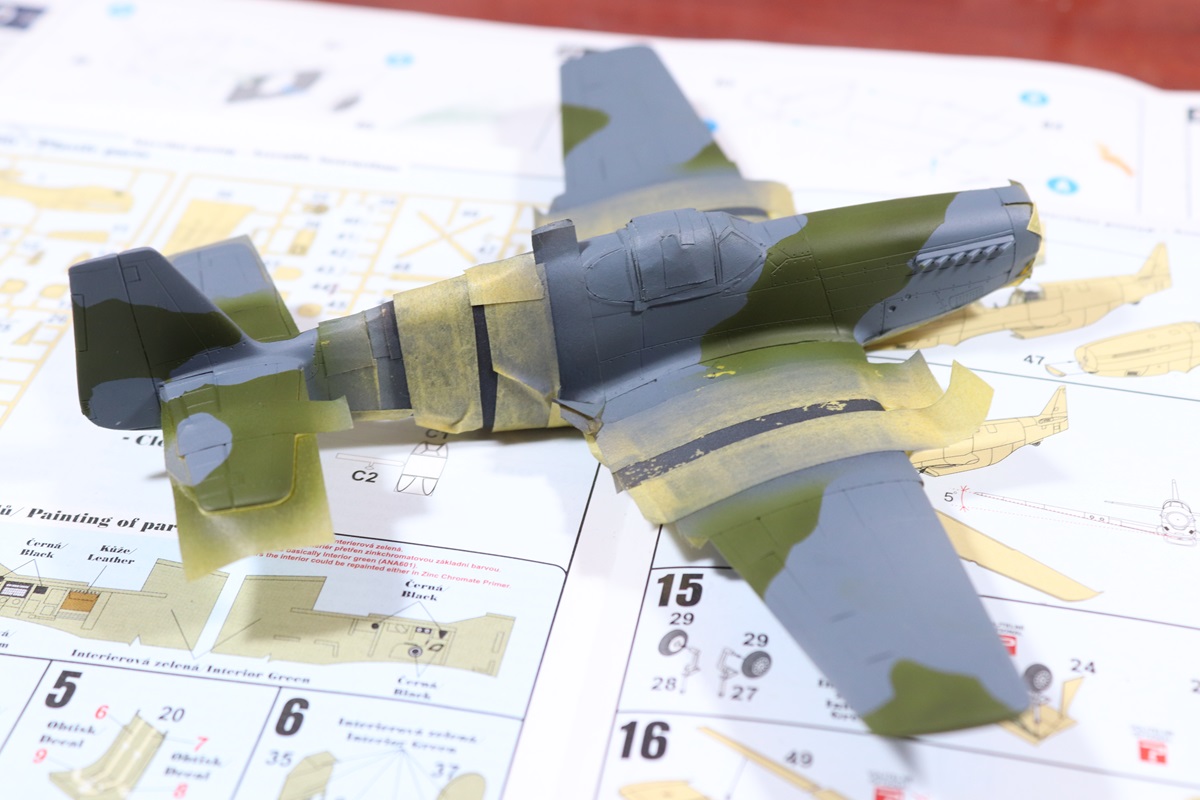

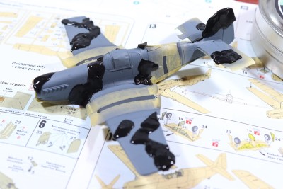

Včera jsem stihnul zamaskovat a fouknout zelenou. Docela to dopadlo dobře. Foto večer. ;-I

Omluva, dostal jsem se k tomu až teď. 8-)

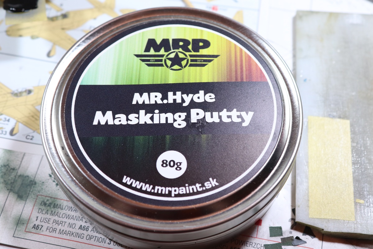

Re: Mustang Mk.III (1/72 KP)
Pěkné.
A jak se pracuje s MR. Hyde?
Příspěvek od Víťa Výmola »
Snad to Filip nevezme špatně, nechci mu kazit pěkný model. Ale zrovna tady je vidět, proč bych se zdráhal použít podobné produkty k maskování kamufláže. Mr. Hyde nemám, ale podobně zafunguje i maskol: Barevné přechody vychází náhodně od jemně plynulých až po úplně ostré, přičemž ta druhá varianta je častější a horší, protože zároveň znamená nepřirozeně lomené a natrhané okraje. Tady ten Mustang z toho vykazuje všechno.
Kromě toho nevěřím, že je tím možné bez uměleckého nadání správně (a pokaždé stejně!) vymaskovat takové kudrlinky, jako mají třeba Spitfiry nebo Hurricany.
On je prostě problém, že ikdyž si uděláš hady a krásně si to vymaskuješ, tak ona se mrcha pořád dál roztéká. Tady je asi řešení dělat to jen po malých kouscích, než se stačí roztéct, což jí netrvá vůbec dlouho. U nás to používají na maskování kluci, ale ti to ještě neřeší, hlavně, že si s tím jde pohrát jako s modelínou. :-D Jednou jsme s tím ucpali kokpit a pak bylo peklo to z něj druhý den dostat, nateklo to úplně všude, i do nejmenších mezírek.
Já to přestříkám.
Trošičku poladíš přechody a bude to parádní. ;-I
