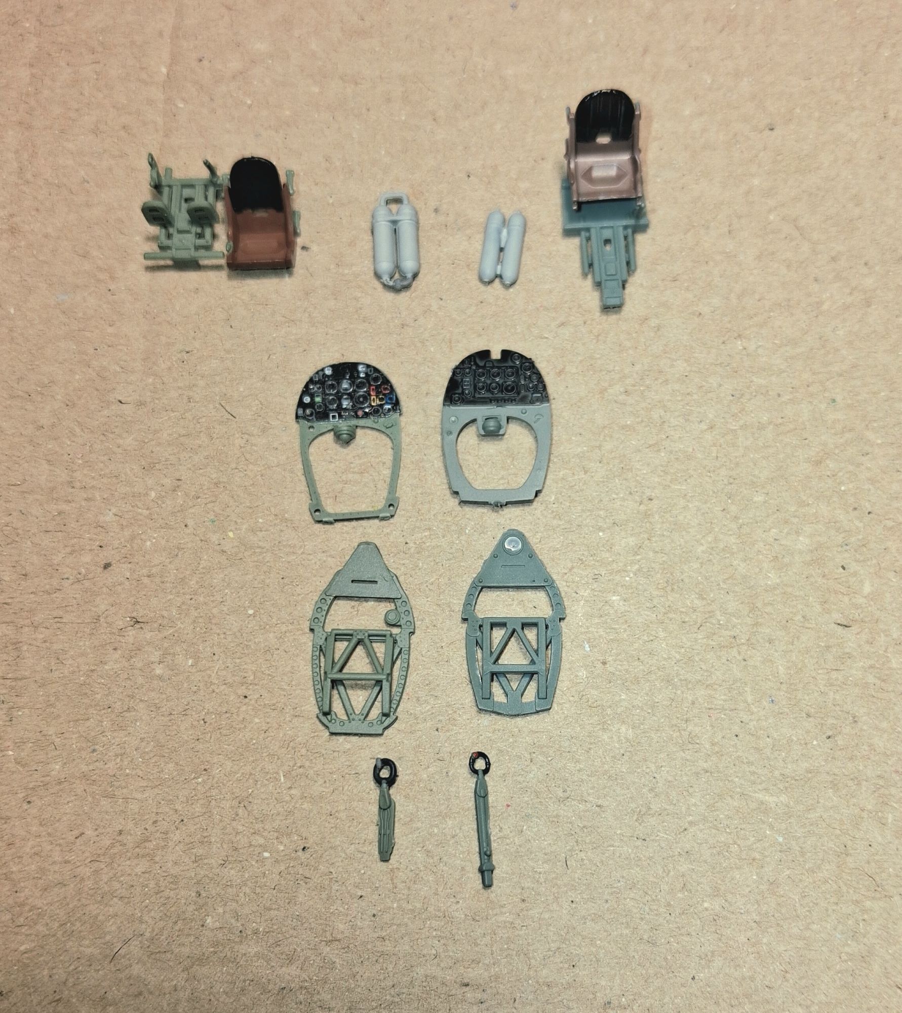

začínáme kokpity. Pro účely zvýraznění natřeny hlavní celky.
jak je vidět, že IBG je detailnější a to nejsou zobrazeny díly radiostanice, akumulátory a IFF odpovídač
- Příspěvky: 2720
Re: 2x Spitfire Vb aneb souboj koncepcí
díly kokpitu II.
rozdíly jsou v šíři přepážky s palubní deskou, velikosti a provedení tlakových lahví a kniplu. Přepážky za sedadlem a sedadla jsou téměř shodná
Poznámka ke stavbě - oba výrobci mají sedadla ze tří dílů, Eduardí se lépe sestavuje - má větší zahloubení v bocích.

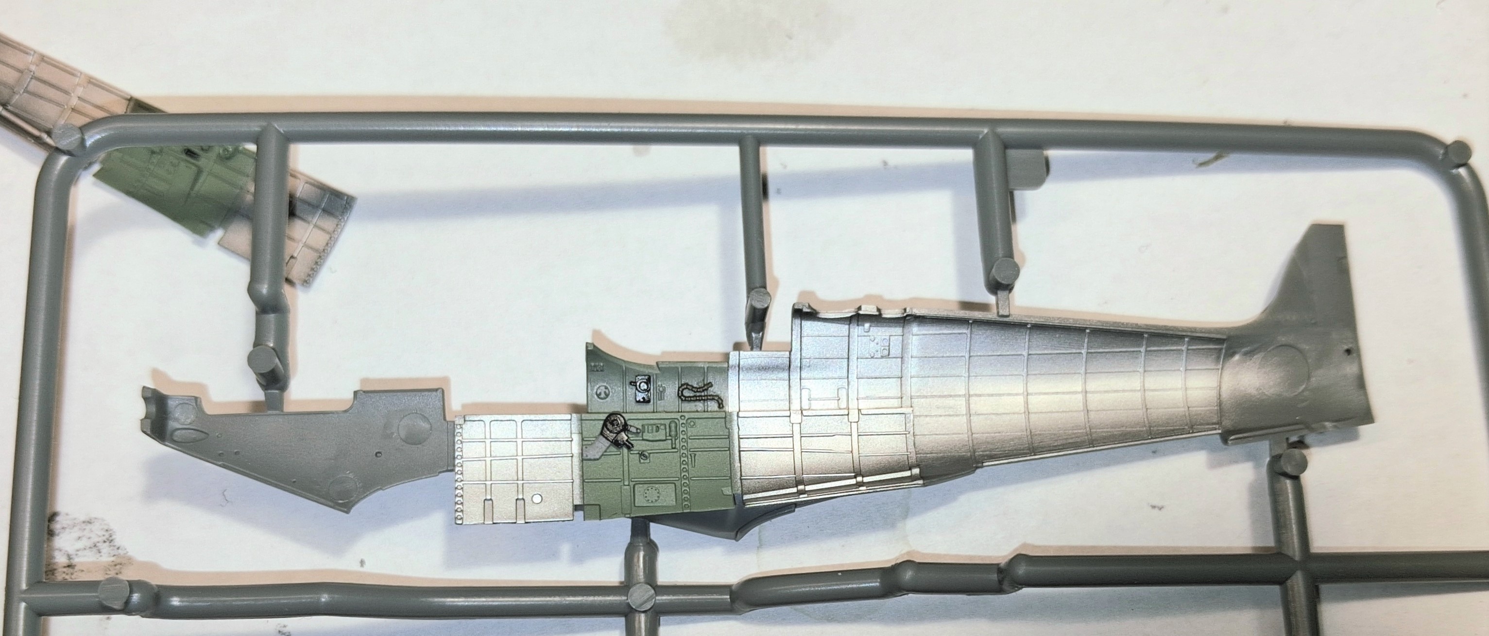

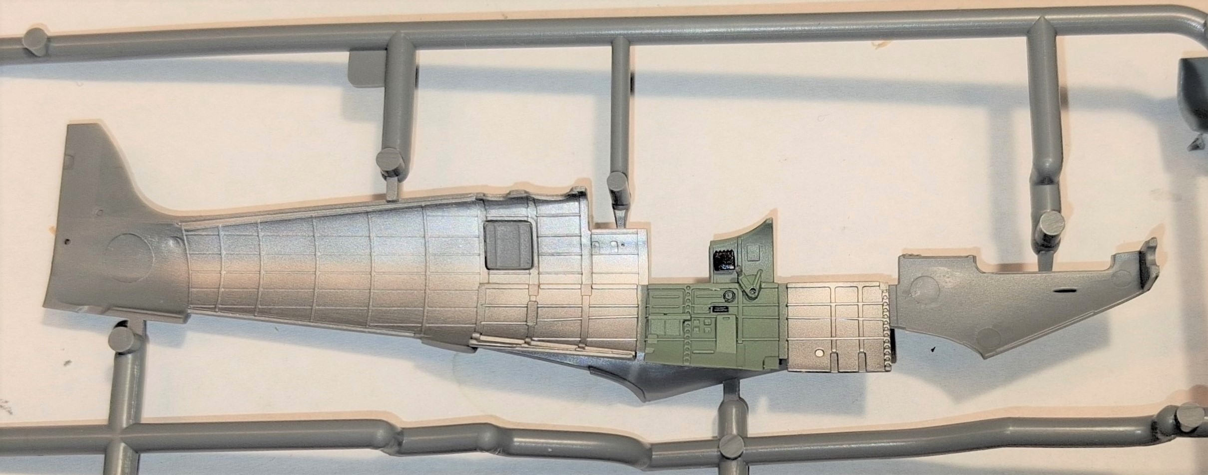

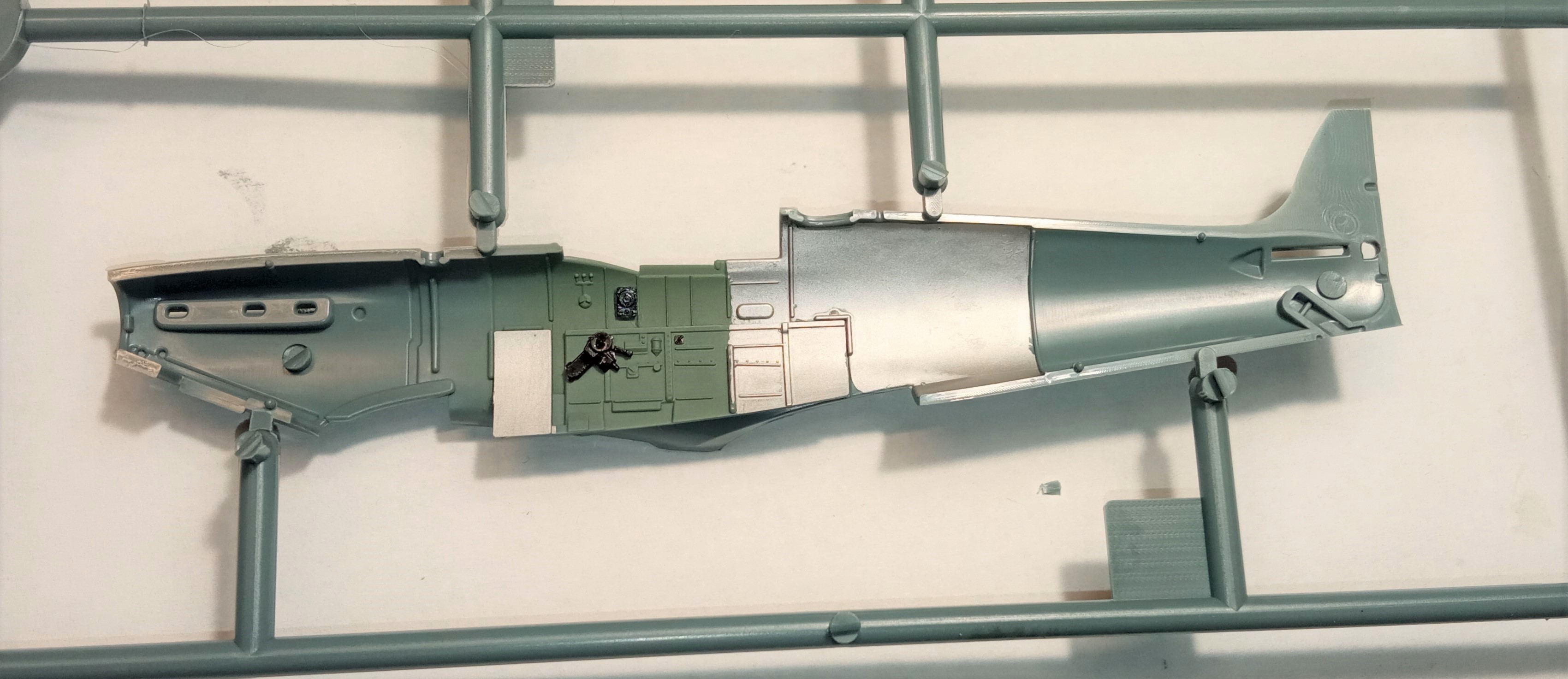

Eduard se (i) díky menší detailnosti lepí lépe, aktuální stav
Ztvárnění pozitivních nýtů na trupu Eudardu je výrazně hrubší než u IBG, působí až rušivě.
