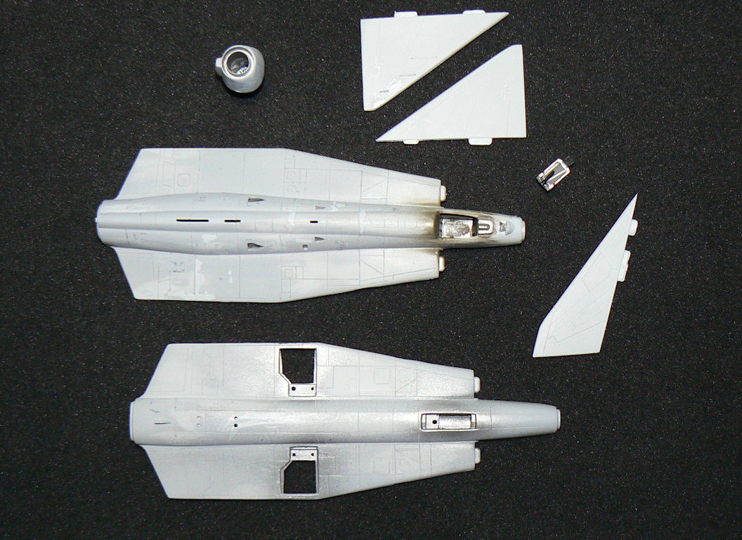

A to ještě v tom mém byla podezřelá kabina, ze které se po důkladné prohlídce vyklubala kabina MiGu-21PF a ještě zprasená zbytky šedého plastu. Kdo to v téhlé firmě kompletuje...? Tak co s tím? Dílů to má jen pár.

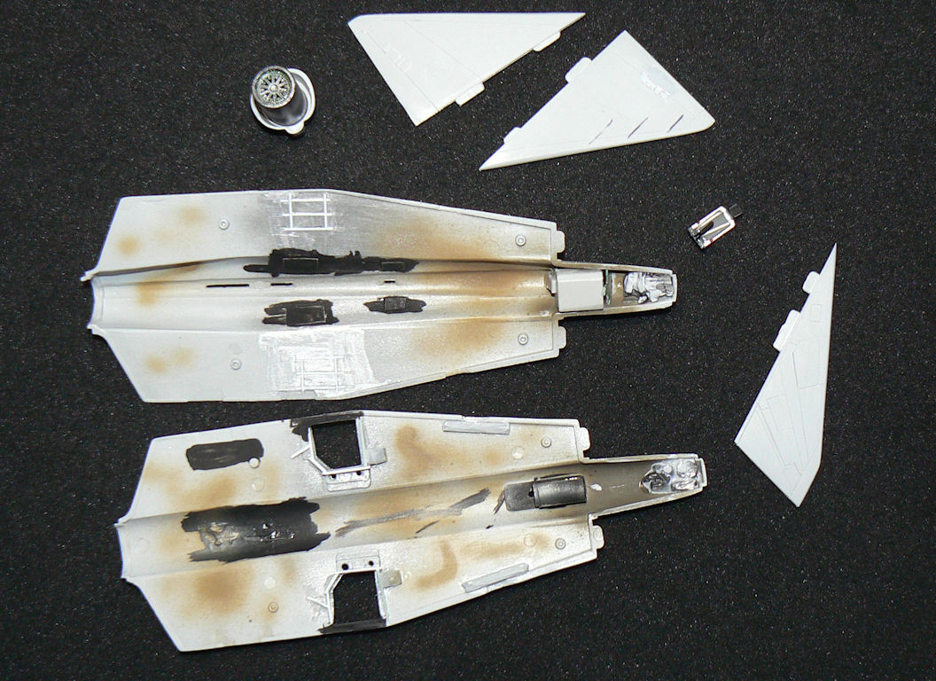

Porovnal jsem to s uskladněnou Hasegawou, vzal glaspapír, výkresy, pentilku, rydlo, lahev vína a začal. :grin:
Nějak jsem to přeryl, něco odvrtal, vyrobil šachty podvozku, podle fotek spáchal alespoň nějaké vybavení kokpitu, stejně tam prakticky žádné nebylo. Díl s mělkou tryskou jsem odvrtal, rouru trysky jsem udělal z vypsaného fixu a tahle trubka z vnitřní strany dílu pěkně sedla na existující nátrubek. Teď už nebyl problém ho zakápnout prstolepem a na druhý konec jsem přilepil díl zbylý z rámečku MiGu-21 PF/PFM od Eduardu. Stejně tyhle díly u rour vypadají pro laika skoro stejně. Základ vany kokpitu a sedačky jsem použil z dílů z vrakoviště a podle fotek upravil do skoro podoby, upínací pásy jsem vyřízl z reklamního letáku cca odpovídající barvy, netřeba v tomto případě plýtvat kvalitním materiálem a stejně tam moc vidět nebude. Ještě je potřeba dodělat pylony pod křídla a pitotky, různé vstupy a lapače které ve stavebnici nejsou. Kabinu jsem ještě stihl sehnat od Pavly pro SAAB 35A, vaku, ale sedí.

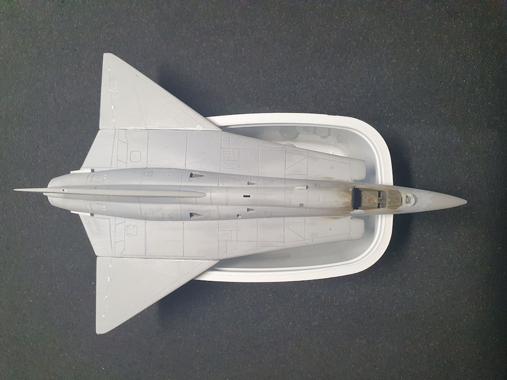

Re: SAAB 35
Je to sranda, některé díly moc nesedí a dělají relativně široké spáry nebo schůdky. Ale většinou jsou větší, takže přebytky se dají zbrousit a plast neprotestuje.
Křídla a směrovka jsou zatím nasucho, protože kolem čumáku bude ještě broušení a tmelení. Na křídlech jsem na spodní straně dodělal pylony a celkově pár dalších detailů.
Náhodou jsem kápl prstolep do mističky se zaschlým tamiyáckým šedým tmelem, ten změknul a s prstolepem se smíchal. Tak jsem to využil coby vylepšený tmel, funguje. A našel jsem konečně skoro ztracené jehly na pitotky.

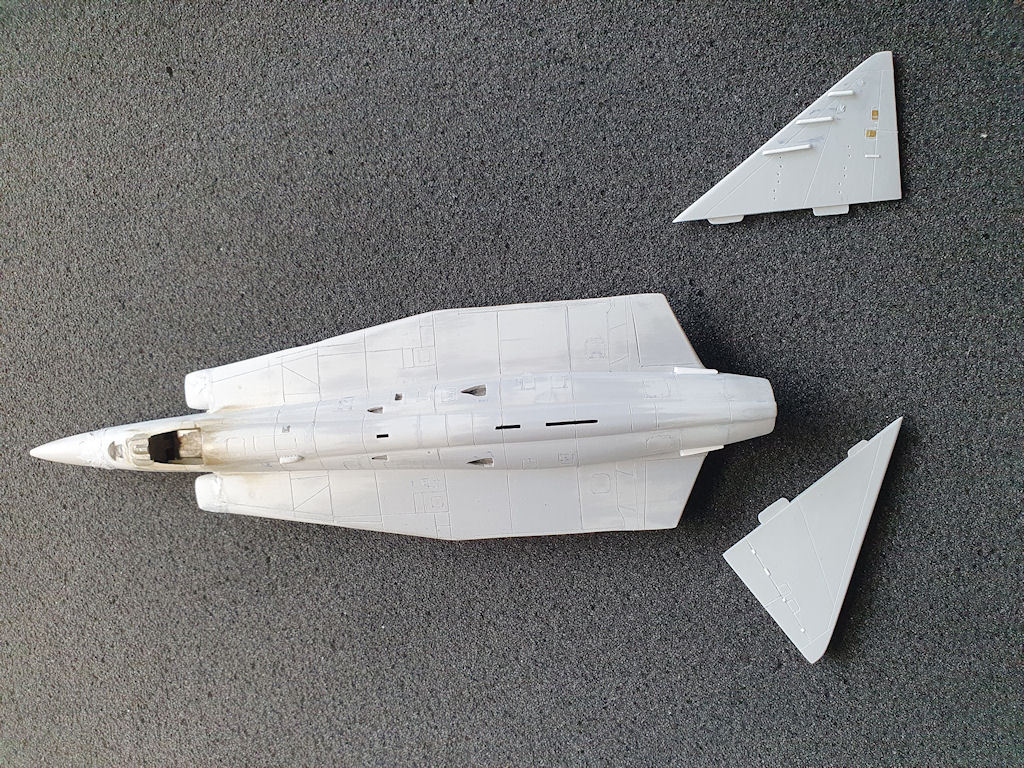

Zase doděláno několik detailů na trupu a křídle, které všeobecně rámečky ani neobsahovaly. Čumák si žádá ještě něco broušení.

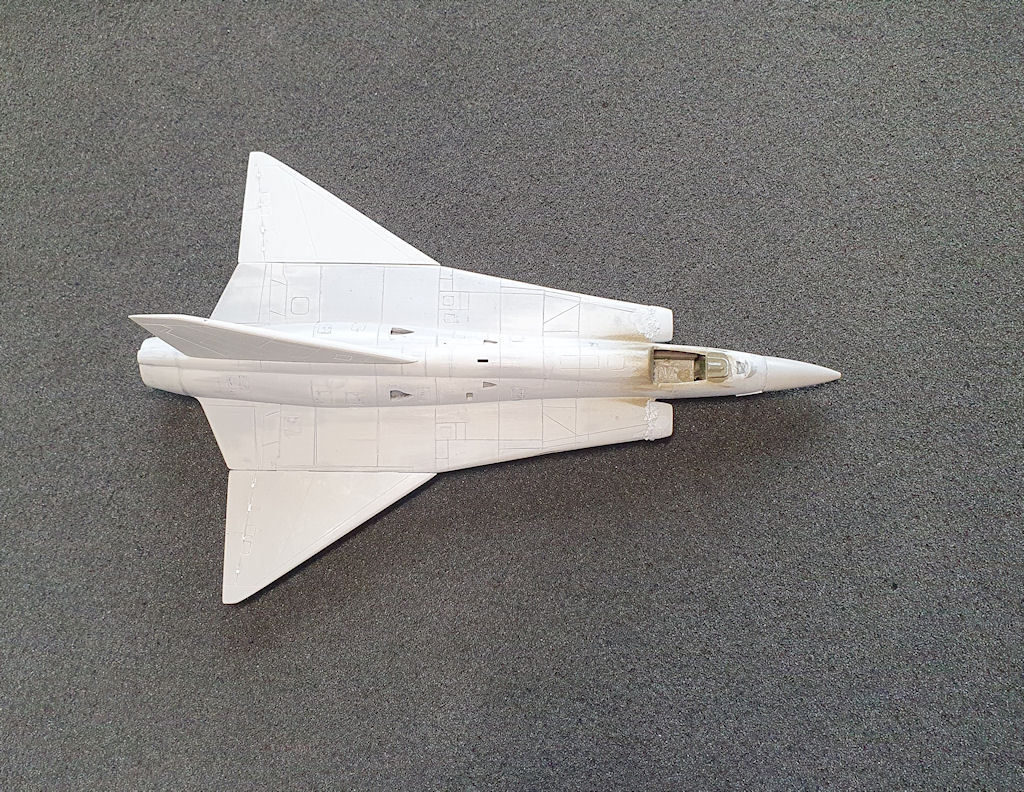

Dolepené končetiny, teď zase po vytvrdnutí přetmelit přechody.
Jde to pomalu, ale jde to. Standardní sochařina a modelařina. Jako letadlo to vypadat bude.
