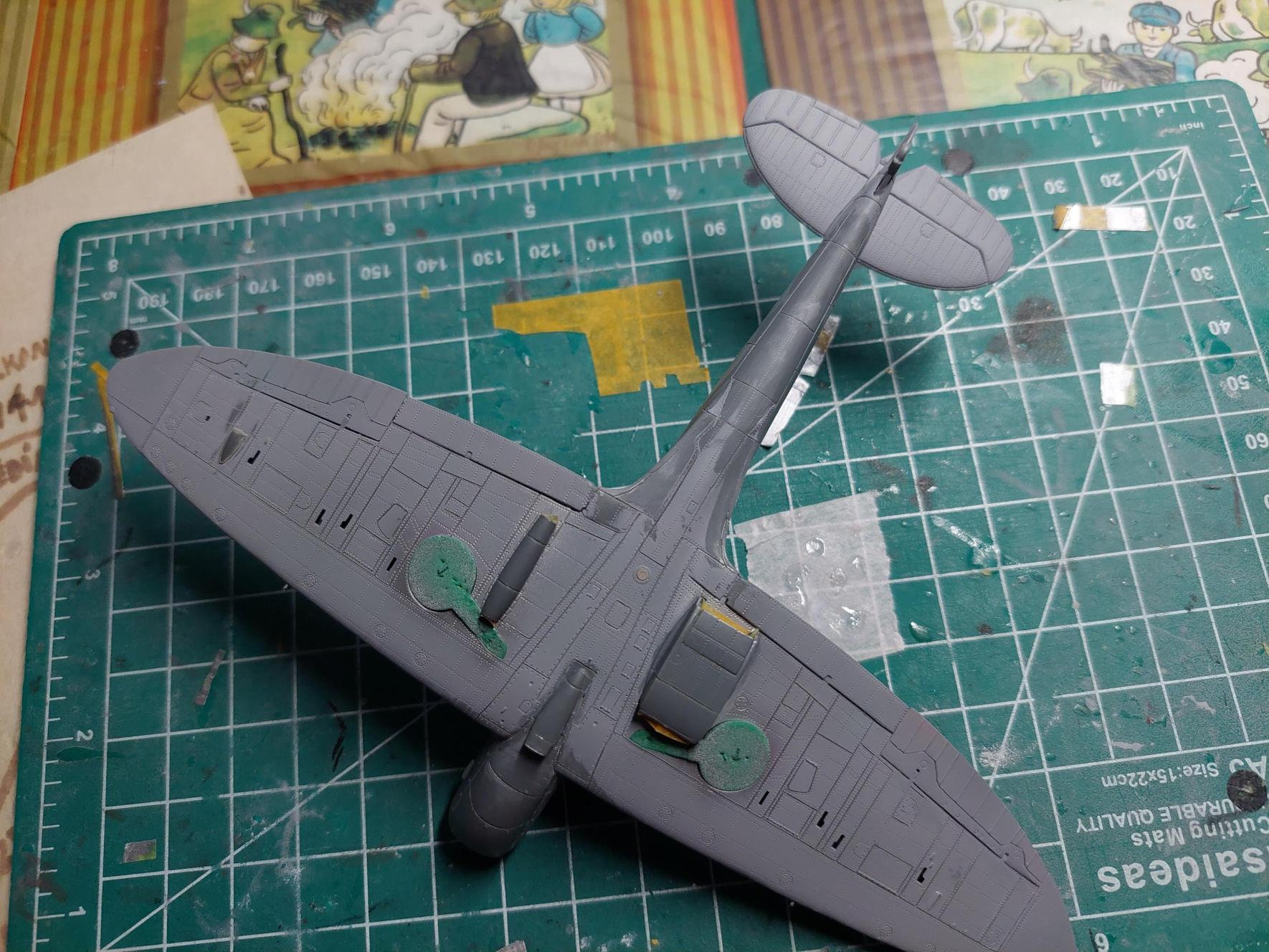

No pohodové stavby 21tek mám hotové, tak je na čase vrátit se k tomu kyselému jablíčku. Paneláž je protažená, na IBG plast se mi osvědčila žiletková pilka, jela krásnou ostrou linku. Rydlo MRP se proti tomu chovalo jako kdyby ryl bláto (tupé není). Nohy jsou jen na sucho nasazené pro kontrolu geometrie deklu podvozku. Pro usnadnění a zpevnění konstrukce jsem ještě koupil resinové výfuky IBG. No během července by mohlo být hotovo.

To usazení výfuků z resinu je neocenitelné.
Trup se kroutí jako jeptiška při prvním styku :|

No zas takový zázrak není. Easy snapfit, ready for easy instalation ... kecy. Ono to tam stačí zalepit o fous blbě a s vrchním krytem seš v prdeli jak Baťa s dřevákama. Doporučuji 1) nemít zalepený přední spoj polovin krupu kolem vrtule 2) usazovátko výfuků jen volně nasadit 3) řádně přilepit vrchní dekl 4) teprve teď dorovnat a zalepit usazení výfuků

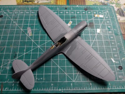

Tak snad už konečně dotmeleno, jen poslední škrábanec a pak už kabina a pomalu to půjde do barvy. Ale aspoň mám nafoukané a připravené podvozky.

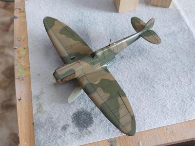

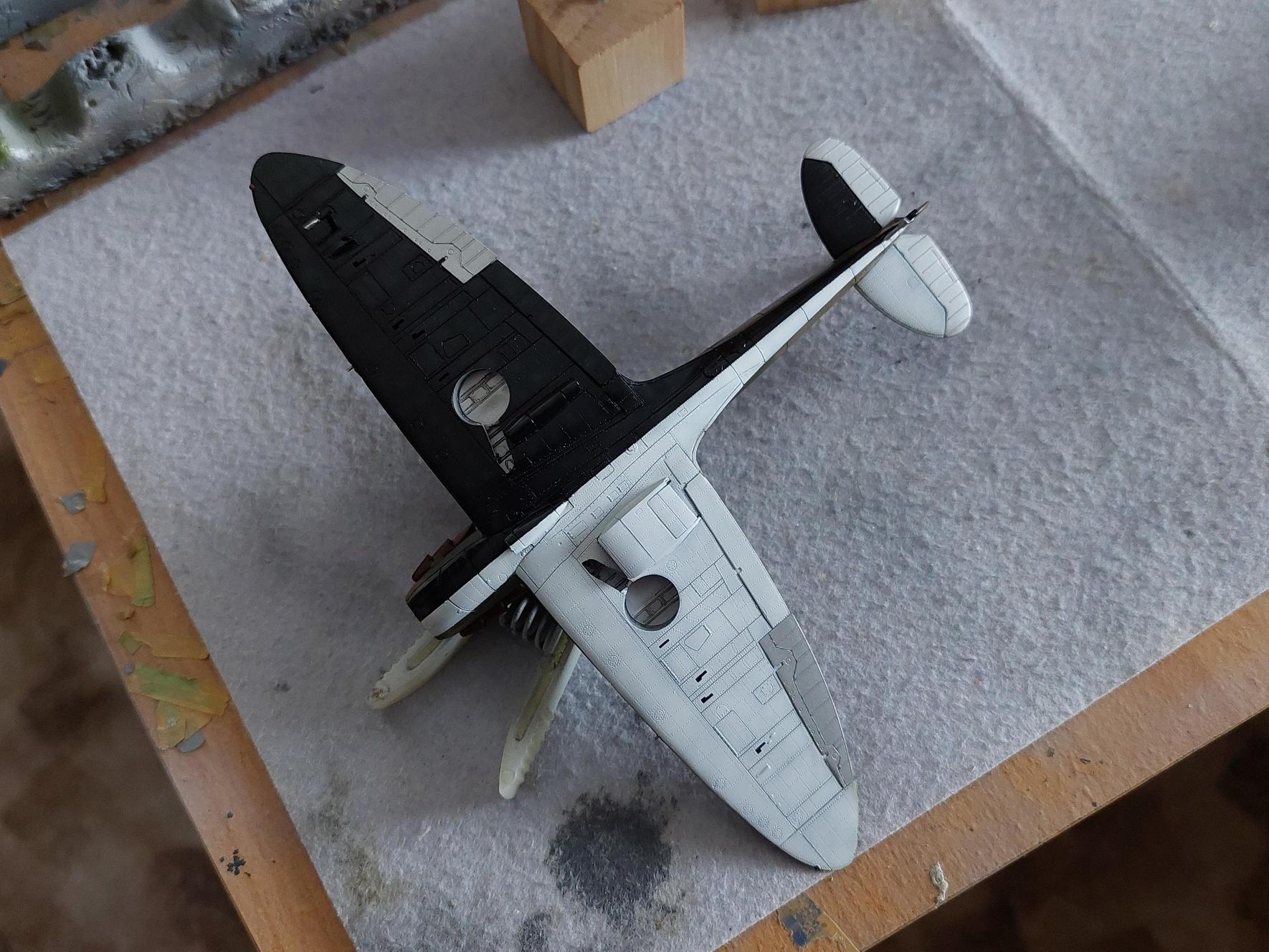

Tak je to v barvě. 3D výfuky jsem nechal ve stromku s tím, že je v klidu nabarvím a pak jen vyloupnu a nasadím do trupu. Jo hovno slavnej soude. Kdyby měl volit diplomatický popis, tak doporučuji výfuky vyprostit, řádně otestovat na nasazení do usazovacího přípravku a teprve pak barvit. Emoční odpověď je asi taková, že to usazení výfuků je úplně na píču. Na levé straně do otvorů zapadla pouze polovina výfuku, vpředu jsem veškeré usazení osekal. Možná i díky tomu mírně vykukuje víc než pravý výfuk. Ten se na první pokus zdál, že do osazení zapadl. No chyba lávky, síla pouze zlomila usazovací díry a pak už to tam prostě zajelo samo. Toliko k bezproblémové zástavbě 3D tištěných dílů (ano i u kol jsem musel zvětšit otvor aby to šlo nasadit na nohy).
